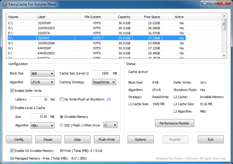

FancyCache 概述FancyCache是一个可以将系统内存或闪存虚拟成硬盘缓存的软件。它把从硬盘中读取的数据存入系统内存或闪存,使系统在下次访问该数据时可以很快从内存读取,避免再次读取速度较慢的硬盘,从而突破硬盘瓶颈,提升系统性能。
FancyCache还具有检测和利用系统未识别内存的功能,解决32位Windows操作系统无法完全使用4G或更多内存的问题。通过将检测到的系统未识别内存用作硬盘缓存的方式,FancyCache使计算机可以利用全部安装的内存。
基本原理FancyCache为硬盘分配内存作缓存,并拦截系统发送至硬盘的IO请求。如果IO请求读取的数据已经在缓存中,则直接读取缓存中的数据并完成IO请求。否则数据则从硬盘中读取出来,并存入缓存,同时完成IO请求。由此可见,从缓存读取的数据量越多,则系统性能提升的越多。
主要特性
  • 支持 LRU (最近最少使用调度算法) 和LFU (最近最不常用调度算法) 缓存算法,
  • 支持 读写缓存、仅读缓存和仅写缓存 三种缓存策略,
  • 支持 直接写入 和 延迟写入 两种写入模式,
  • 支持 系统内存、系统未识别内存、闪存盘、固态硬盘SSD作为缓存,
  • 支持对分区或整个硬盘缓存,
  • 支持可视化性能监视统计,
  • 支持动态硬盘,
  • 支持NTFS junction point (符号连接),
  • 支持自定义文件系统,
  • 支持即插即用。
为什么使用FancyCache?Windows操作系统本身已经实现了基于文件的缓存系统,我们还需要再使用一个缓存系统FancyCache吗?
  • 某些应用程序会绕过Windows操作系统自身的缓存系统;
  • Windows操作系统的缓存系统是基于全局进行缓存,即对所有数据进行缓存,而FancyCache可以根据用户需要,设置仅对某一特定分区进行缓存。在同等缓存容量下,后者将更具目标性,从而提高缓存命中率。
  • FancyCache可以识别系统未识别内存,将其利用作缓存;
  • FancyCache可以将闪存盘或SSD固态硬盘用作缓存,提升普通硬盘的访问能力。
软件截图
支持的操作系统Windows XP, Windows 2003, Windows Vista, Windows 2008, Windows 7, Windows 2008 R2
更多信息使用帮助            评测应用
FancyCache正进行Beta测试!FancyCache Beta测试版本 0.5.0 已经发布。如果您有时间并愿参与我们的测试,我们表示非常感谢!
测试版本有效期为3个月,可以从以下地址获取,
分区版(可对每个分区缓存):下载 FancyCache For Volumes (beta 版本 0.5.0)    简体中文语言包
硬盘版(可对整个硬盘缓存):下载 FancyCache For Disks (beta 版本 0.5.0)    简体中文语言包
我们强烈建议您在非实际生产和工作环境中测试beta版本软件,以免造成不必要的损失,尽管当前版本已是比较稳定版本。同时Beta测试者请注意在测试之前对重要文件和数据先进行备份,以防万一。如遇系统无法启动等致命问题,用户可以尝试进入安全模式卸载软件。
