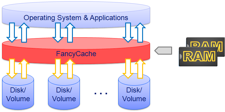

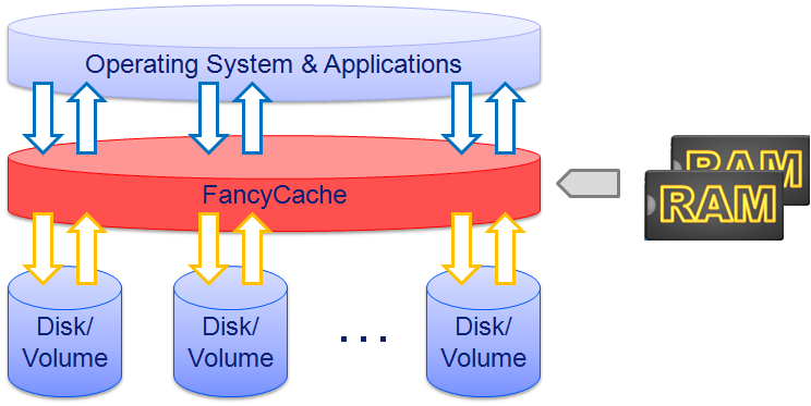

FancyCache 概述FancyCache是一个可以将系统内存或闪存虚拟成硬盘缓存的软件。它把从硬盘中读取的数据存入系统内存或闪存,使系统在下次访问该数据时可以很快从内存读取,避免再次读取速度较慢的硬盘,从而突破硬盘瓶颈,提升系统性能。
FancyCache还具有检测和利用系统未识别内存的功能,解决32位Windows操作系统无法完全使用4G或更多内存的问题。通过将检测到的系统未识别内存用作硬盘缓存的方式,FancyCache使计算机可以利用全部安装的内存。

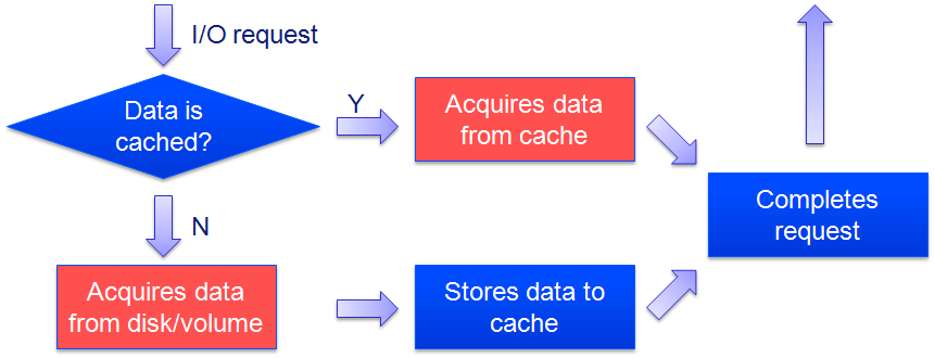

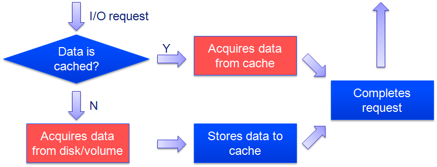

基本原理FancyCache为硬盘分配内存作缓存,并拦截系统发送至硬盘的IO请求。如果IO请求读取的数据已经在缓存中,则直接读取缓存中的数据并完成IO请求。否则数据则从硬盘中读取出来,并存入缓存,同时完成IO请求。由此可见,从缓存读取的数据量越多,则系统性能提升的越多。

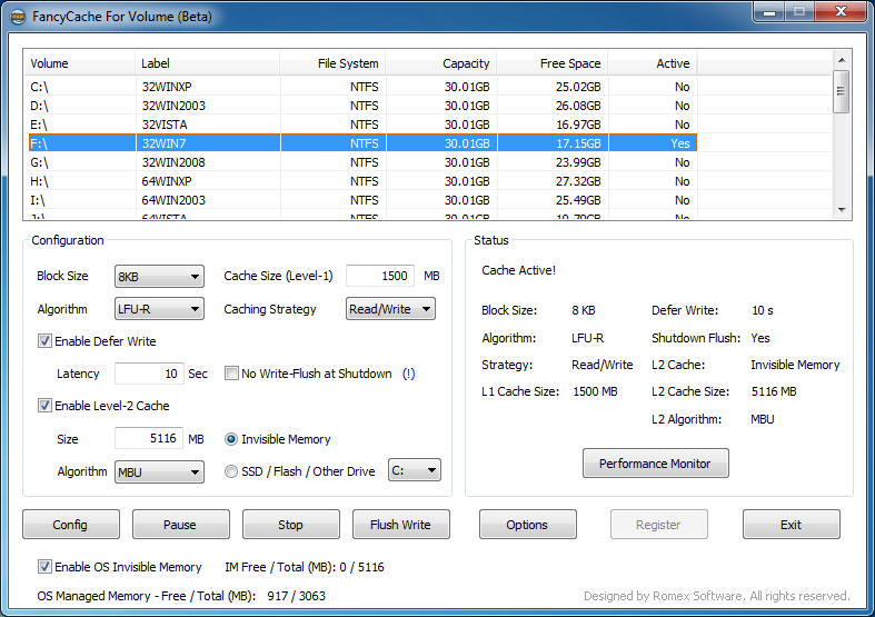

  • 支持 LRU (最近最少使用调度算法) 和LFU (最近最不常用调度算法) 缓存算法,
  • 支持 读写缓存、仅读缓存和仅写缓存 三种缓存策略,
  • 支持 直接写入 和 延迟写入 两种写入模式,
  • 支持 系统内存、系统未识别内存、闪存盘、固态硬盘SSD作为缓存,
  • 支持对分区或整个硬盘缓存,

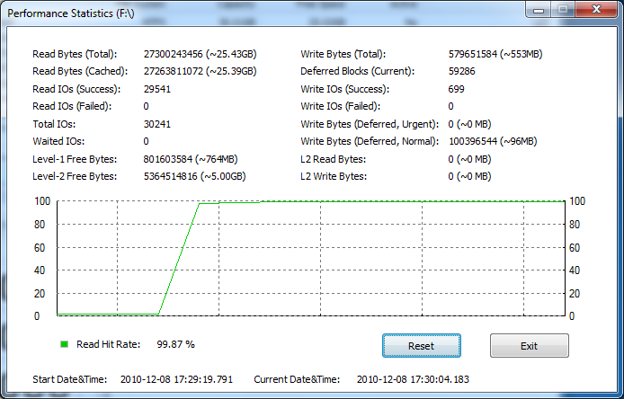

  • 支持可视化性能监视统计,
  • 支持动态硬盘,
  • 支持NTFS junction point (符号连接),
  • 支持自定义文件系统,
  • 支持即插即用。

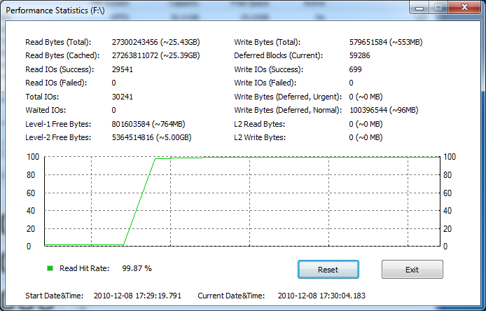

软件截图

试了一下,感觉不错呀,真的相对的速度快很多。。
回覆 2# 小生 的帖子
我好少推薦軟件,NEWBG 出的才會推薦給大家
裝完真係成部電腦反應快左
