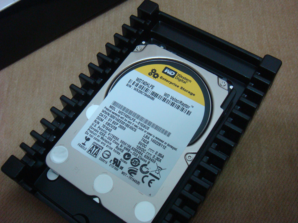

用慣了 10000RPM 好難返轉頭用 7200RPM,MLC SSD 始終覺得未成熟,SLC 又太貴,今日有朋友去SSP,就叫他幫手代買WD velociraptor 74Gb,發現和幾個月前的同是HLFS 有分別,READ 速度提升了123MB/s 以上,熱量太幅下降到36度,噪音也靜了好多,比同機用來做 BACKUP 的另一隻Seagate 500NS 更寧靜。
不過 ACCESS TIME 也慢了 0.2ms 由 6.9ms 去到 7.1ms,和我最留意的IOPS 也慢了,WD 可能為了 READ 的速度有好看的數字和減低溫度,不得不在其它地方微調配合,外觀上最明顯是 WD 貼紙用了黃色突出新版本。

新版是9月1日製造的

外觀和新版一樣,不過新版有黃色 WD 貼紙
2009-11-11 16:04
一樣是 HLFS 不過新版有黃色 WD 貼紙
