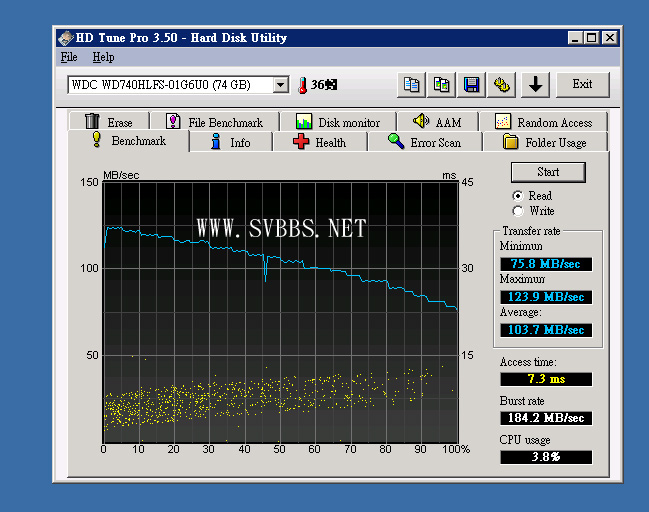

用慣了 10000RPM 好難返轉頭用 7200RPM,MLC SSD 始終覺得未成熟,SLC 又太貴,今日有朋友去SSP,就叫他幫手代買WD velociraptor 74Gb,發現和幾個月前的同是HLFS 有分別,READ 速度提升了123MB/s 以上,熱量太幅下降到36度,噪音也靜了好多,比同機用來做 BACKUP 的另一隻Seagate 500NS 更寧靜。
不過 ACCESS TIME 也慢了 0.2ms 由 6.9ms 去到 7.1ms,和我最留意的IOPS 也慢了,WD 可能為了 READ 的速度有好看的數字和減低溫度,不得不在其它地方微調配合,外觀上最明顯是 WD 貼紙用了黃色突出新版本。

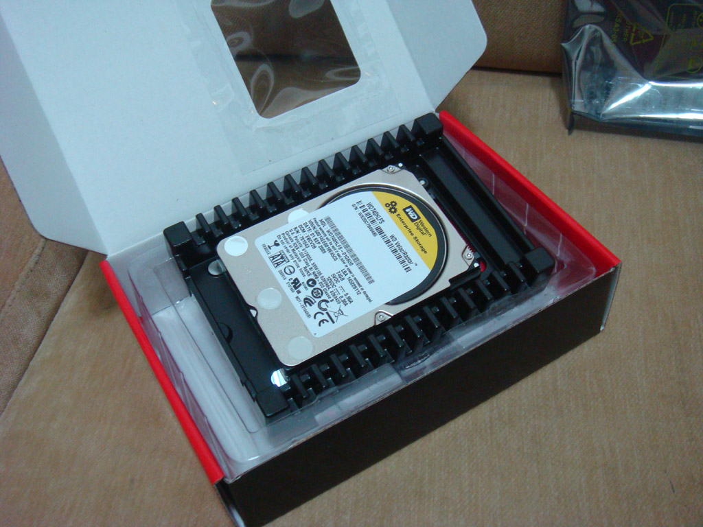

新版是9月1日製造的

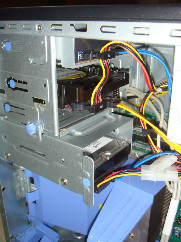

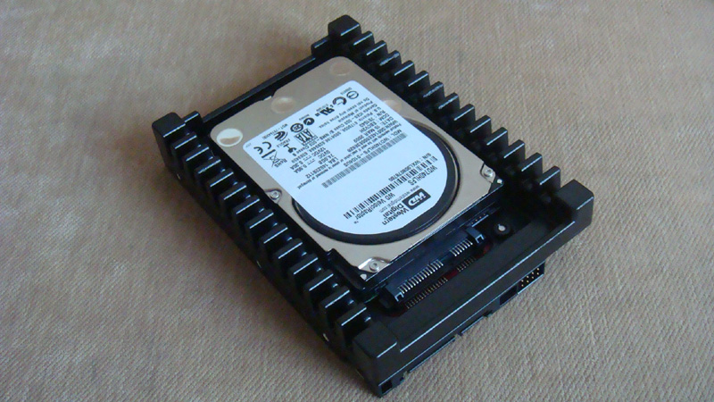

怕太高溫和另一隻 500GB NS 分開放,我用軟身萬能膠固定,方便又有避震效果
2009-11-11 16:00

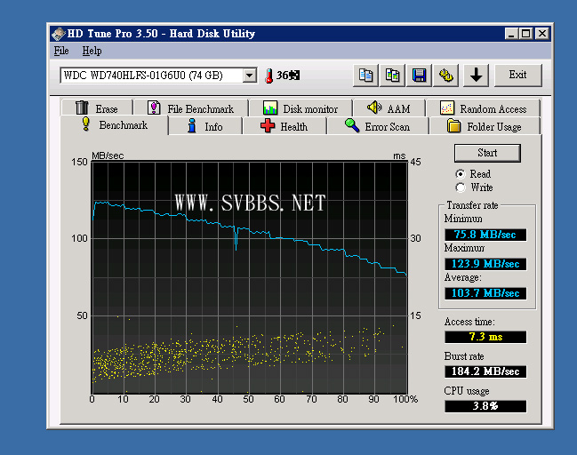

Read 有123.9MB,留意熱量是36度
2009-11-11 16:00

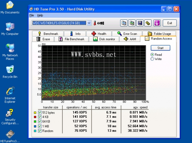

IOPS 比舊裝慢了少少

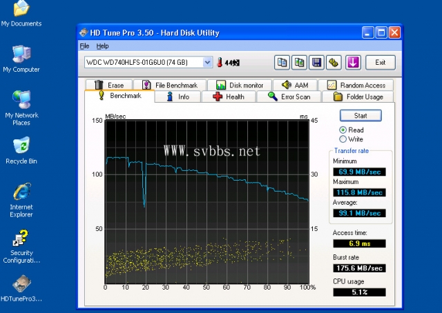

幾個月前舊版本的 WD velociraptor 74Gb HLFS比較
2009-11-11 16:04
外觀和新版一樣,不過新版有黃色 WD 貼紙
2009-11-11 16:04
一樣是 HLFS 不過新版有黃色 WD 貼紙
2009-11-11 16:04
READ 比新版慢,但ACCESS TIME 6.9ms 比新版快,留意溫度是 44度
2009-11-11 16:04
IOPS 比新版本快,留意溫度是 44度
優點:
新版溫度低了,CPU使用率低了,READ 速度快了,更適合 24X7 長跑,HK$800價錢也便宜了,
缺點:
但反應時間和多工處理上慢了,是否倒退就見仁見智啦。
我個人就喜歡熱量只有 36度的新版,對WD velociraptor 也是上了癮,看HD TUNE TEST,READ 沒有大幅跳動,這項已比其它 HD 好 N倍,雖然SSD 數據更好看,見到SSD 用家不斷投訴跌速,也要經常重刷先回速,真煩,就知SSD 明年中才有好技術。

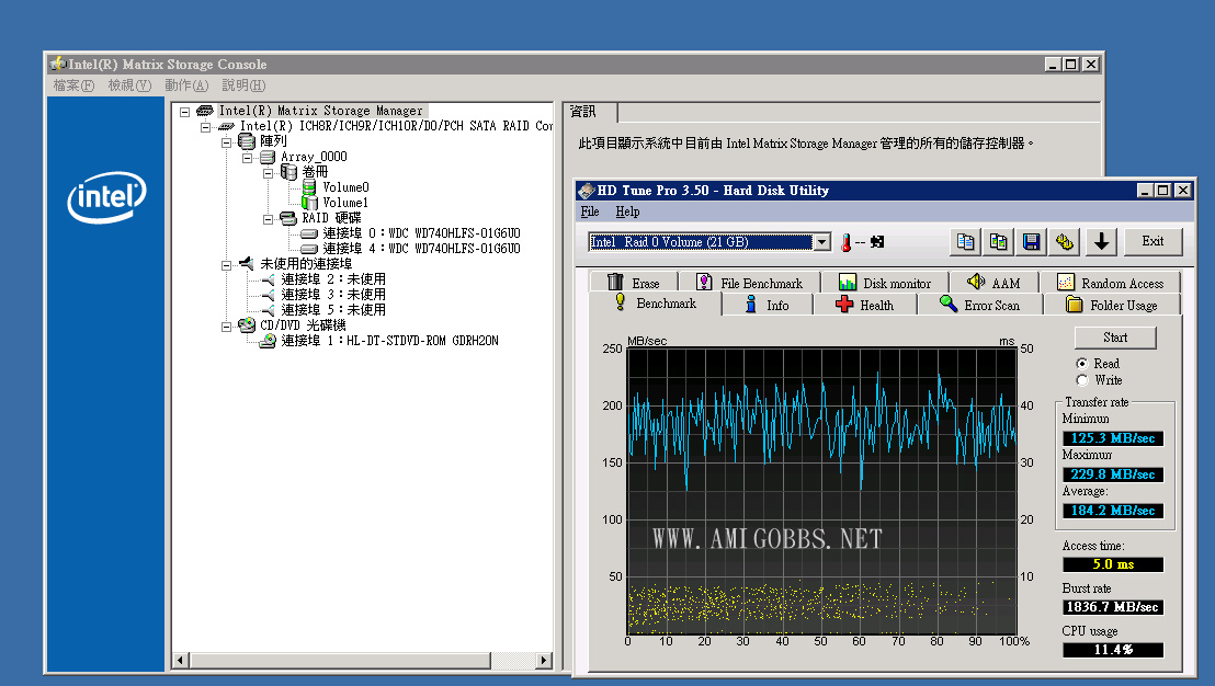

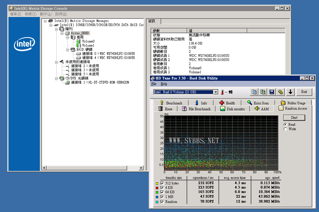

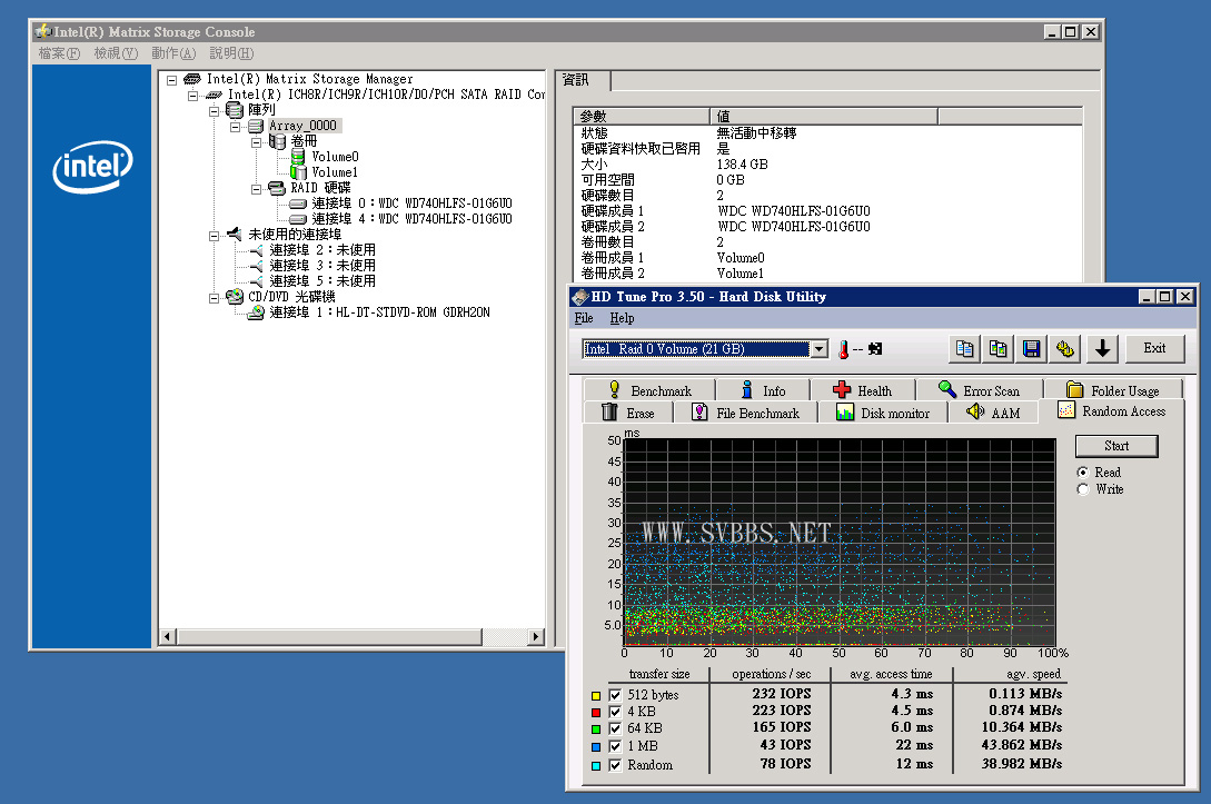

WD velociraptor 74Gb HLFS Raid 0 測試圖
今日經過SSP 就順便買多一隻velociraptor 74Gb HLFS 返來玩 RAID
用底板既 Intel Matrix RAID  玩法,將每隻 HD 頭10GB 來做 Raid 0 ,剩餘空間就做 Raid 1。
Raid 0目的只係一個加速,只安裝 OS,所有 Data 放在 Raid 1,咁就安心 24X7長跑。

奇怪今天新買的竟然制造日期比上星期買的還要早兩日 30-08-2009 制造,証明WD velociraptor 銷量麻麻! ... ... ...
2009-11-25 01:06
怕太高溫唯有分開放,上面那隻放在CD-ROM位置,只用軟性萬能膠固定,方便取走 ... ... ... ...
2009-11-25 01:06
由於每隻 HD 頭10GB 來做 Raid 0,Access Time 也縮小到 5.0ms 和 SAS HD 看齋。
2009-11-25 01:06
IOPS 達到232,Access time更小到 4.3ms

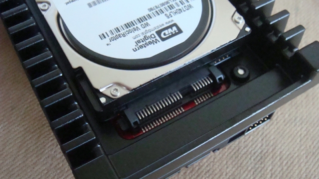

有無試過拆下外邊的散熱架,可否將硬碟當作2.5"硬碟使用?
回復 15# Techrix 的帖子
可以,但厚度比notebook 2.5 厚,不能放入 notebook
引用:
原帖由 SV 於 2009-12-10 08:46 發表
我不是放落notebook中使用,打算放入server中使用
如 HP ProLiant DL380 G5 , Dell PowerEdge R610
這些server大多數是使用2.5" SAS,看看可否放落去,減低成本
如方便,可否幫忙度下個厚度?  (2.5"硬碟only,不用度旁邊的散熱架)
最近幫朋友搞咁幾個網站比較忙,我呢兩日拆機睇睇
