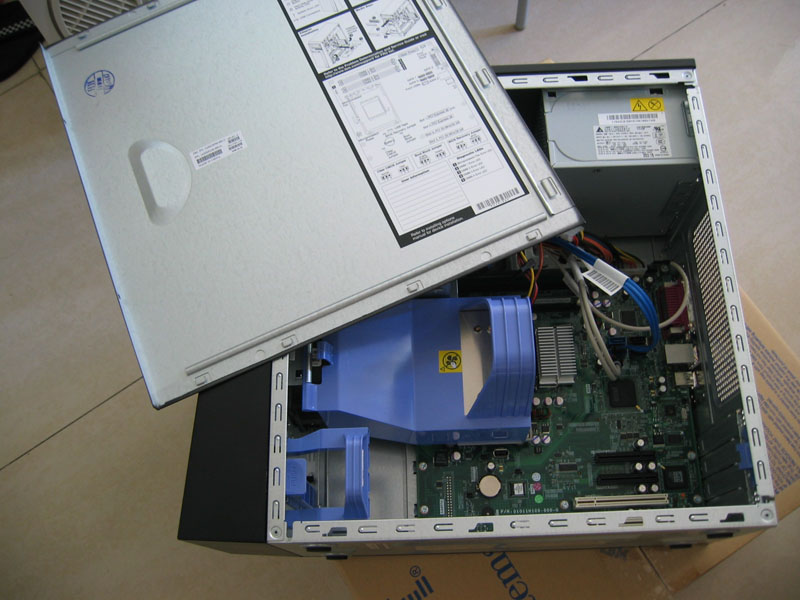

昨天剛換了這部新 home server,忙了一日,原來這部 IBM X3100 可以使用 intel raid,原裝位得放兩個硬盤,而家行咁 RAID 0+1,想辯法改裝加多個硬盤,就可以玩 Raid5,

BTX 格式,布局簡潔

原裝位得放兩個硬盤

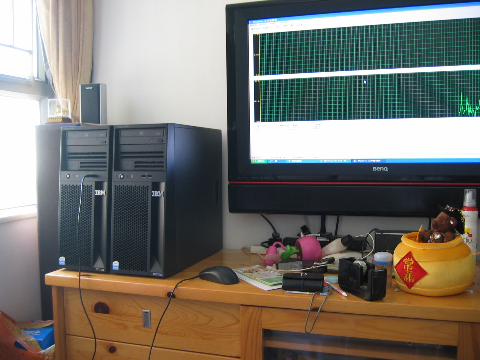

用了兩日IBM X3100 發覺非常不錯,運行時也非常寧靜,外觀也是我喜歡的大廠機風格,就想不如買多一部。
昨天便將部 dell vostro200 出售給網友,今天再買了一部 X3100 Server 用來代替Vostro200 作多媒體電腦用途,
x3100變多媒體電腦方法如以前的 SC430 Sc440 一樣,將PCI-E8x 砌尾插入 PCI-e16 Display Card,再加張PCI Creative Sound Card,
現在先兩部放在一齊來張合照

我沒裝Linux ,一部2003 一部2008 R2
E2220 ,注意IBM X3100 不能用 45nm CPU
E2220 係我之前既電腦留落來既,宜家應該沒得賣
我用過PD E6300 和Celeron E3200 兩粒都係45nm 都唔可以,估計IBM BIOS LOCK
我已經一早update 左1.03都係唔可以用 45nm
有消息請通知我一聲,做server L2 Cache 比時脈更緊要,如果有得用到新CPU 就更好啦
ibm 應該特意將 BIOS LOCK 唔比用其它既cpu ,等待下一個版本既bios
