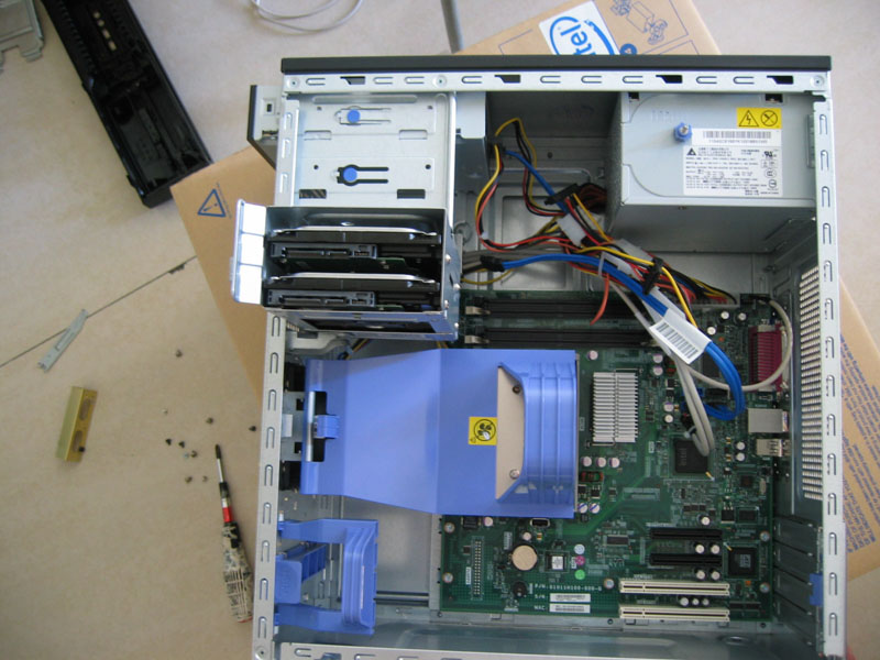

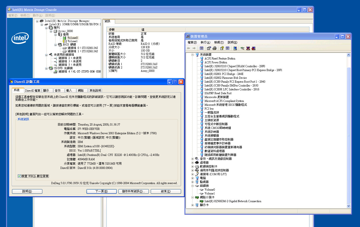

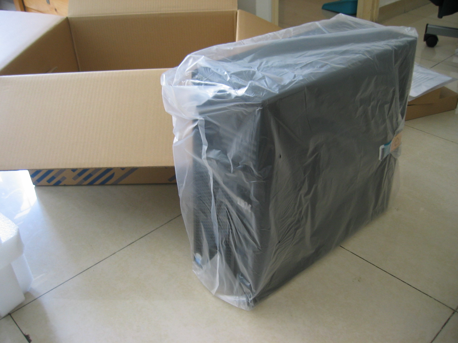

昨天剛換了這部新 home server,忙了一日,原來這部 IBM X3100 可以使用 intel raid,原裝位得放兩個硬盤,而家行咁 RAID 0+1,想辯法改裝加多個硬盤,就可以玩 Raid5,
2009-8-20 05:49

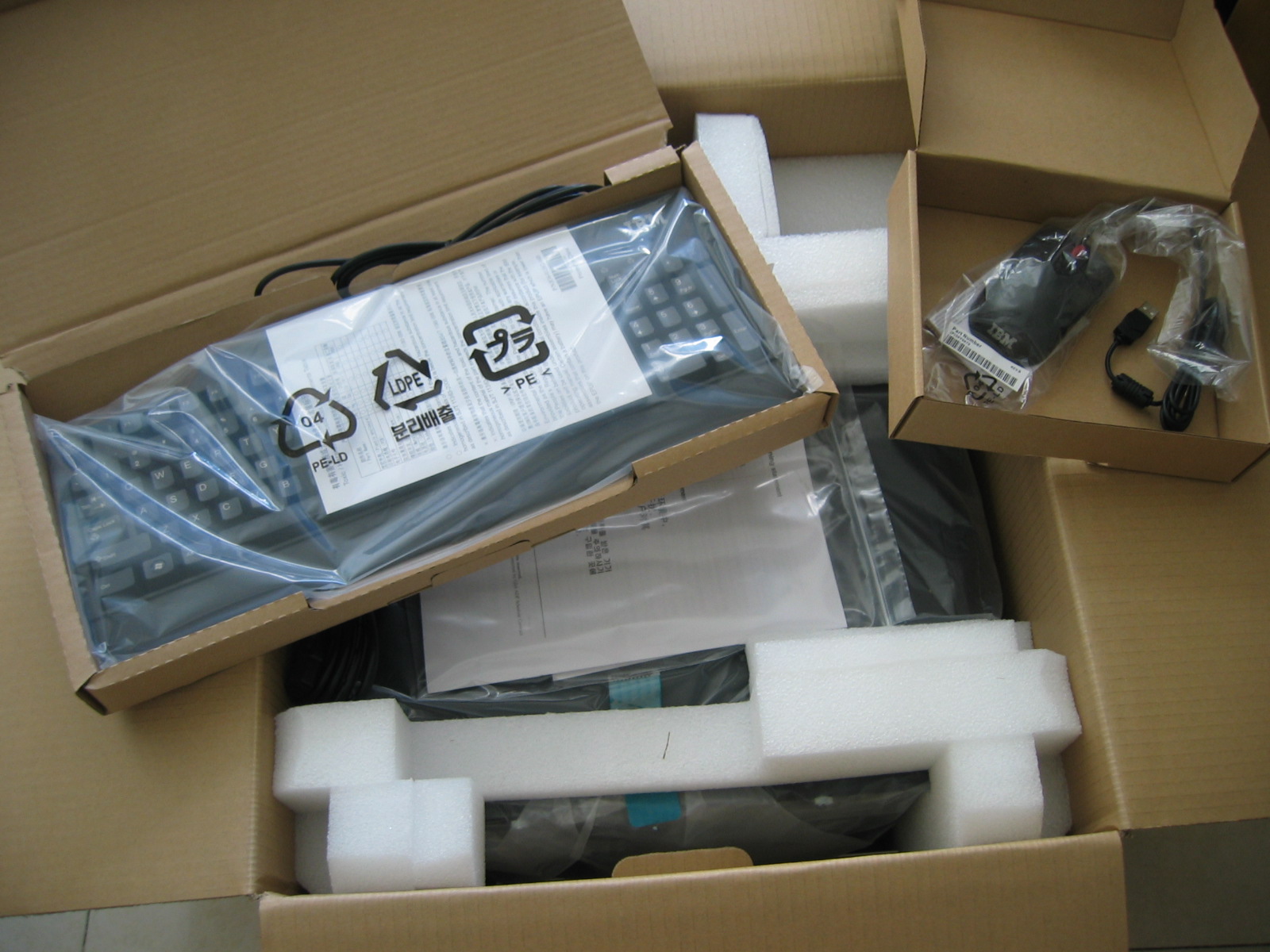

第一次買正式 IBM 電腦
X3100 (1).JPG (71.23 KB)
2009-8-20 05:49

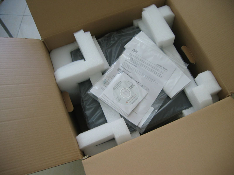

隨機附帶的安裝設置光碟

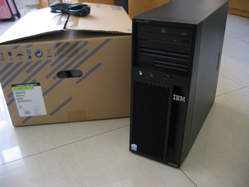

X3100 (2).JPG (75.88 KB)
2009-8-20 05:49
保持傳統IBM 的外形

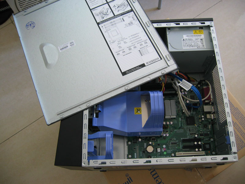

X3100 (3).JPG (107.39 KB)
2009-8-20 05:49

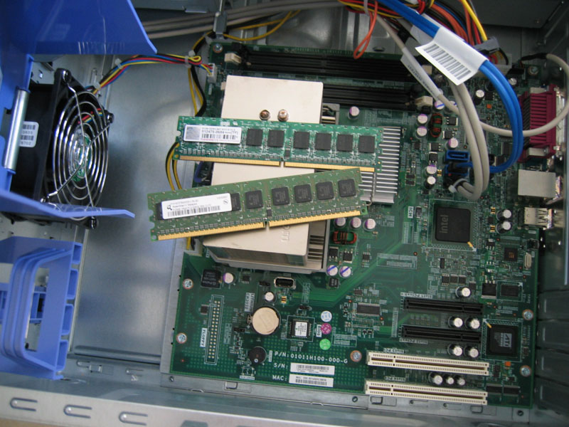

BTX 格式,布局簡潔

隨機附有兩條 DDR ECC RAM,不過容量太小已更換了

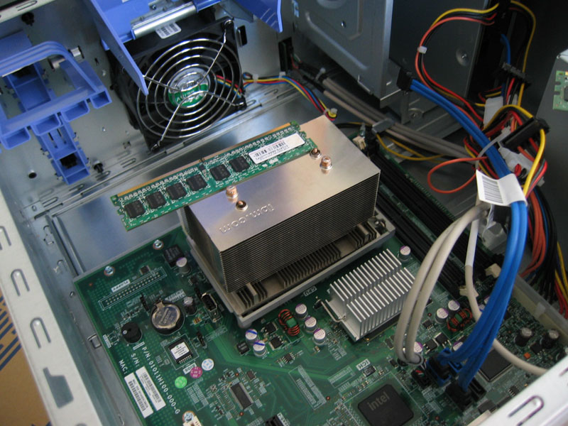

散熱器好大,造工精美
X3100 (6).JPG (121.07 KB)
2009-8-20 05:49
原裝位得放兩個硬盤

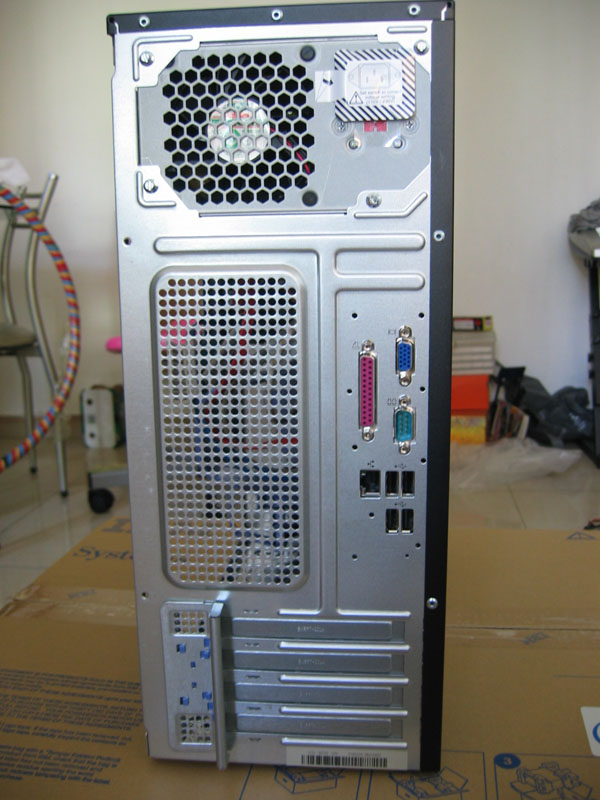

X3100 (7).JPG (116.71 KB)
2009-8-20 05:49
背後的I/O 版沒得更換,BTX 的也沒有更換吧,電源背後還會發光的

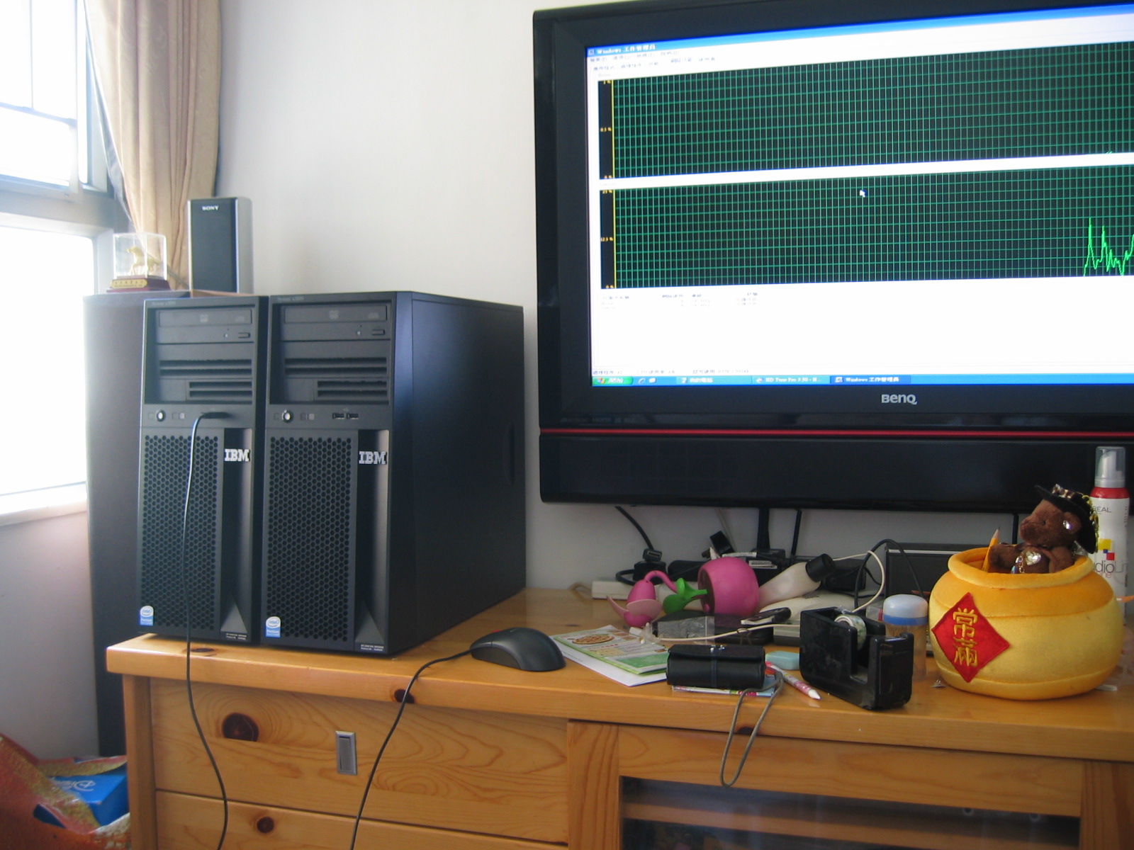

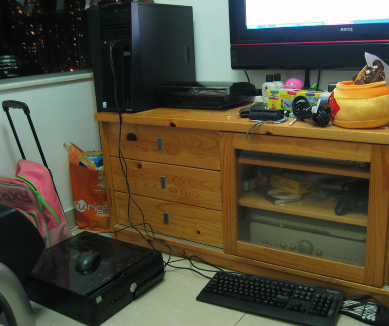

用了兩日IBM X3100 發覺非常不錯,運行時也非常寧靜,外觀也是我喜歡的大廠機風格,就想不如買多一部。
昨天便將部 dell vostro200 出售給網友,今天再買了一部 X3100 Server 用來代替Vostro200 作多媒體電腦用途,
x3100變多媒體電腦方法如以前的 SC430 Sc440 一樣,將PCI-E8x 砌尾插入 PCI-e16 Display Card,再加張PCI Creative Sound Card,
現在先兩部放在一齊來張合照
