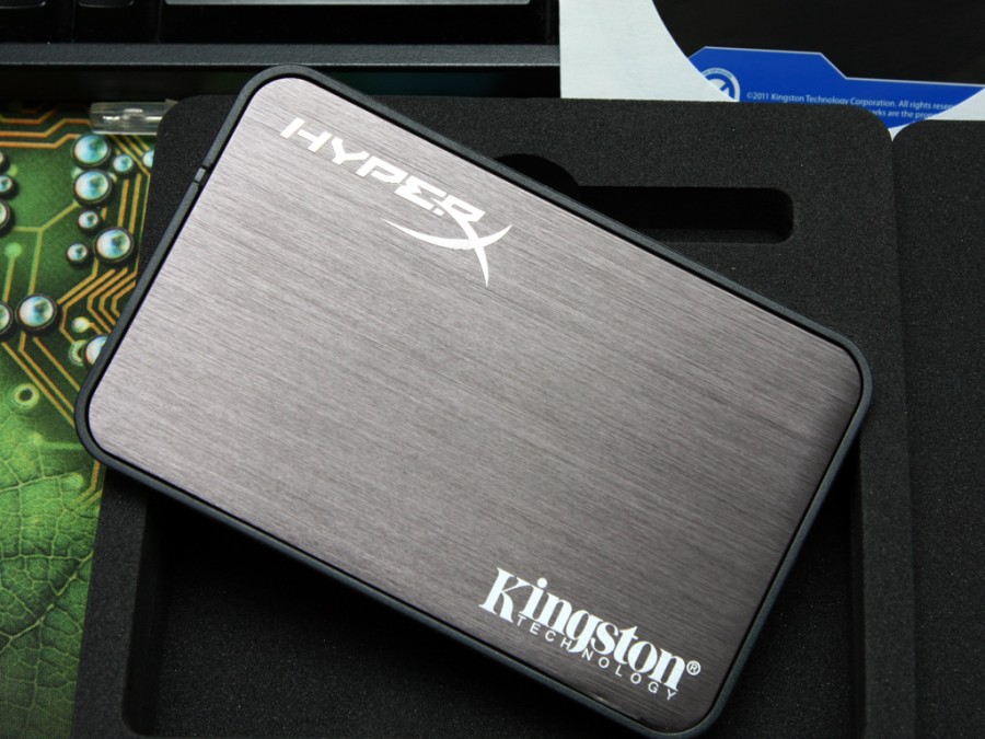

HYPERX的外接盒, 這次表面採髮絲紋處理, 整體看起來更有質感. 外接盒的側邊提供了開關, 透過這個開關可以將背蓋鎖上. 將開關打開之後, 背蓋只需輕輕地往外滑, 即能夠安裝顆2.5”的硬碟進去.

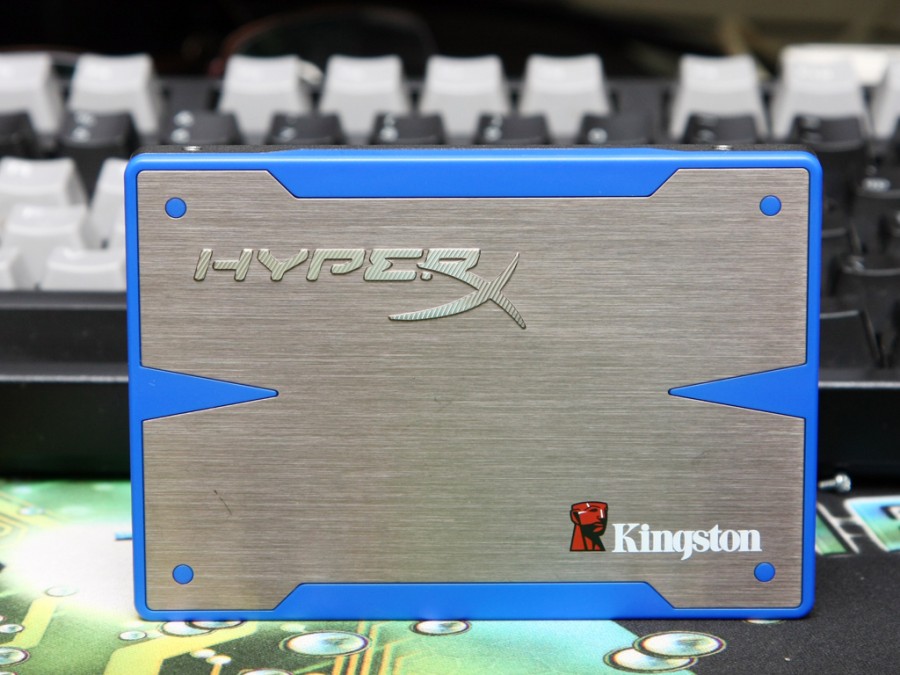

KINGSTON HYPERX 120GB SSD本體現身.
在HYPERX部分, 採浮彫的設計, 同時以髮絲紋處理表面, 搭配上HYPERX 記憶體的經典藍, 整體的感覺相較於過去的SSDNOW系列而言, HYPERX SSD似乎考量了更多進去.
