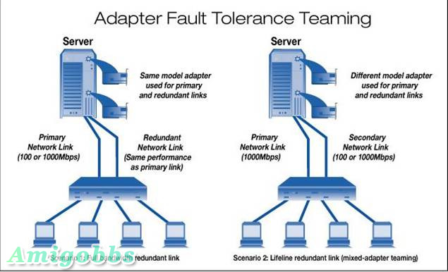

第一張圖我們看到的是Adapter Fault Tolerance(AFT)
簡單的說就是第一張網卡跑PRIMARY另一張網卡睡覺當STANDBY
當主網卡掛掉時另一張備援的網路卡會自動起牀接替主網卡的工作
左邊的圖是說兩張網卡都是使用同一種的 這沒啥了不起
右邊的圖則是表示可以用兩張不同速度的網卡來作備援
這可是INTEL當年引以為傲的獨家功能
當初10/100Mbps的年代很少有用戶設定成這一糢式運作
因為會浪費一張網卡在睡覺
在Gigabit出現以後有的客戶會買Gigabit網卡來用
於是Gigabit網路卡跑PRIMARY 伺服器內建或原有的10/100網卡跑備援
慢慢也就成為一種趨勢

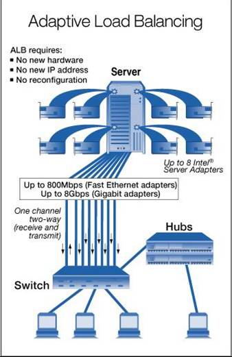

在第二張圖我們看到的是Adaptive Load Balancing(ALB)
簡單的說就是第一張主網卡跑接收跟傳送(TX/RX)
其他的網卡都只跑傳送(TX)
以圖上8張網卡的例子
口語化說就是進來跑100出去跑800
這樣的用法其實很符合像資料庫或檔案或VOD之類的伺服器
到伺服器要求的封包很小但是送出來的資料卻很大量
這個糢式的特色就是網路卡插上去設定就好
不需要網路設備支援或設定也不用額外給IP
所以當企業的網路設備比較老舊時
就可以用這個糢式來提升伺服器的連線頻寬

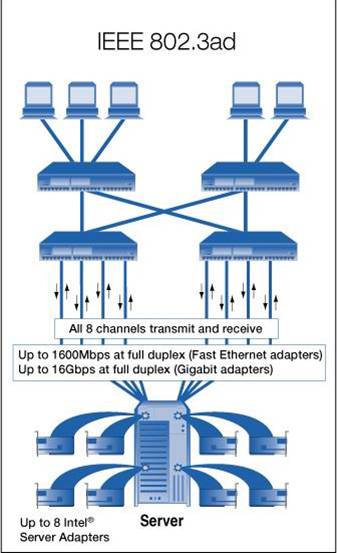

在第三張圖我們看到的是IEEE802.3ad
這和過去INTEL所謂的Adapter Link Aggregation (ALA)原理一樣
只是當初市場上有Fast EtherChannel/Trunking/Link Aggregation一堆東東
為了各家廠牌的相容性所以就有IEEE802.3ad這個標準的出現
簡單的說就是每一張網卡都跑接收跟傳送(TX/RX)
以圖上8張網卡的例子
口語化說就是進來跑800出去跑800
呵呵 這就是大家最愛的完整併頻寬了
而且這8張網路卡不管壞掉哪幾張
只要不是8張全都壞掉
都會繼續維持網路運作
這個糢式需要網路設備支援Fast EtherChannel/Link Aggregation/IEEE802.3ad
以INTEL的伺服器網卡來說都可以跑
以現在的網路設備來說這些應該都不成問題
所以用這個糢式來提升伺服器的連線頻寬和備援真是完美

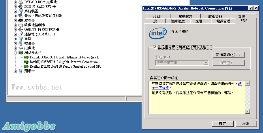

首先準備兩張可以連接的 Lan Card ,圖中其中一張係我的內聯網私人連線,可以不要理會 ...
硬件管理先選設定 Intel Lan Card

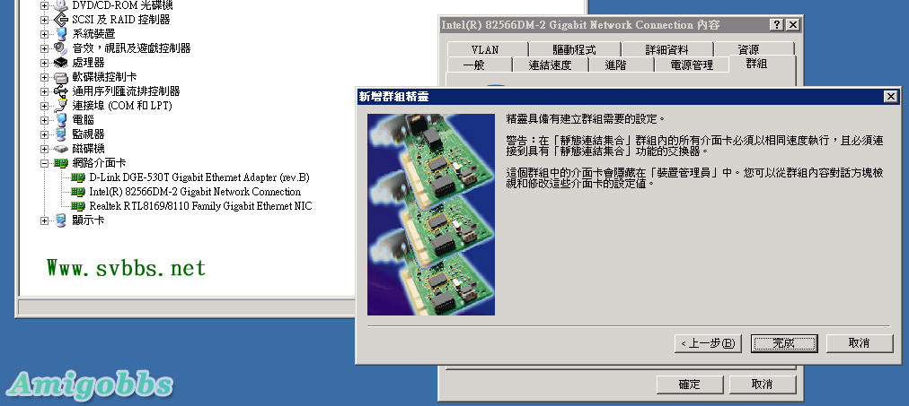

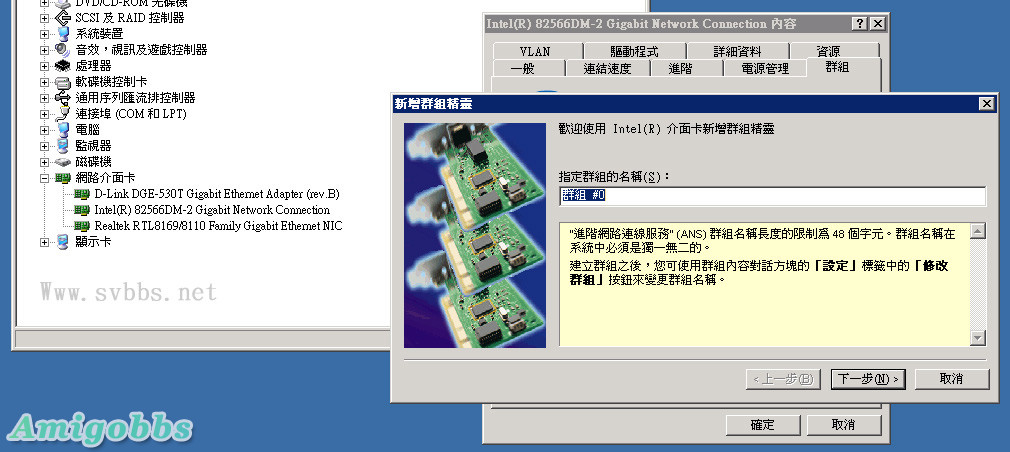

點擊群組選擇,然後輸入你喜好的名稱
點選要和 Intel Lan card 合組的 Lan Card
這裡可以揀選不同模式,我選用靜態連結集合,這個也是最好的

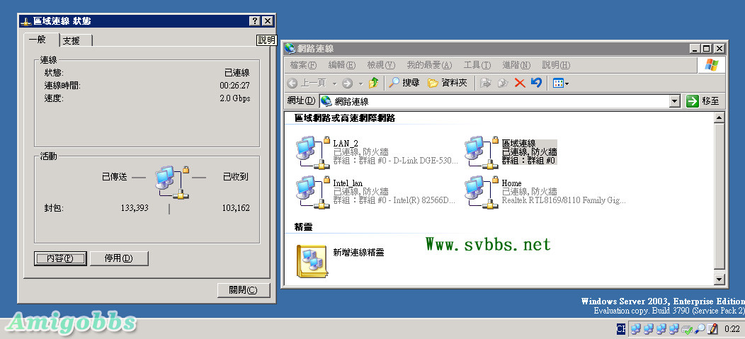

點擊完成,硬件管理員下面已多了一張群組網卡!
再選擇新建群組的網卡,設定合併後的功能
要分首要和次要次序,會使用首要 Mac Address 做群組網卡的 Mac address
全部完成後可見到右下角的多張網卡全力加速,狀態會顯示兩張網卡的總和速度 ...
經過測試後發覺蟹Lan 不適合和 Intel Lan 合組靜態連結集合,會出現假死情況!
