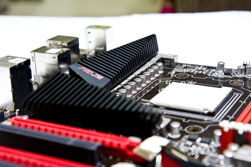

北橋跟MOS的散熱鰭片.

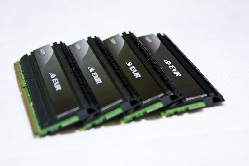

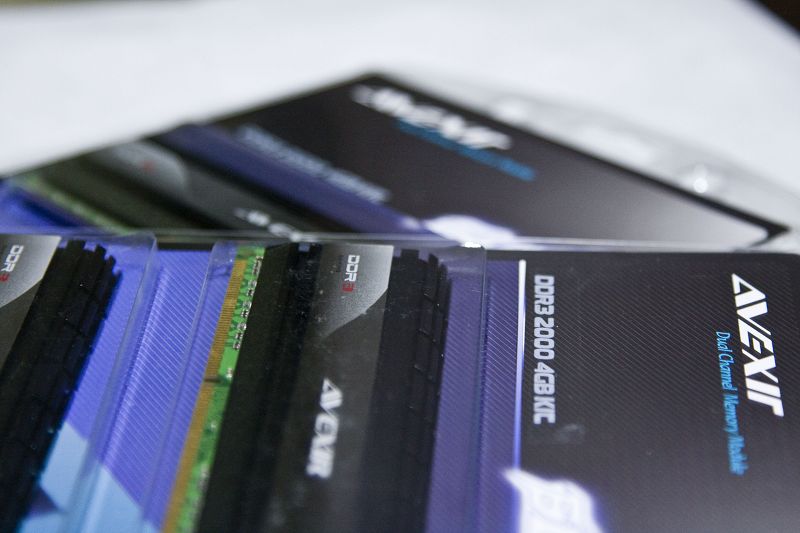

記憶體採用的是AVEXIR的DDR3 2000. 可能會有人有疑問, AMD PLATFORM能夠上DDR3 2000嗎?
小P : 繼續看下去就知道了.

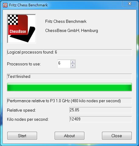

Fritz Chess Benchmark

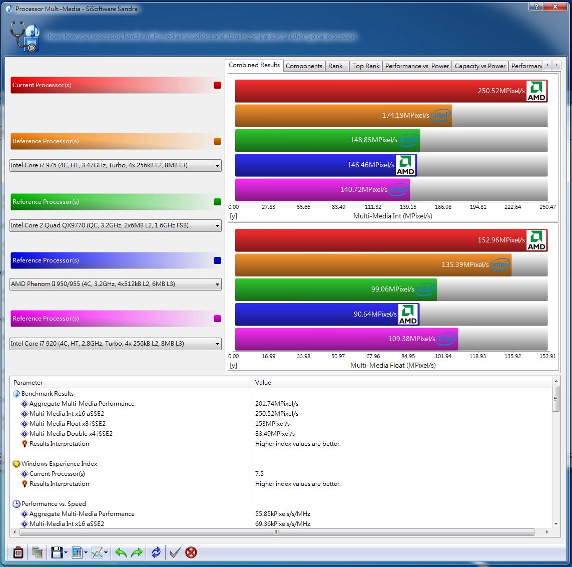

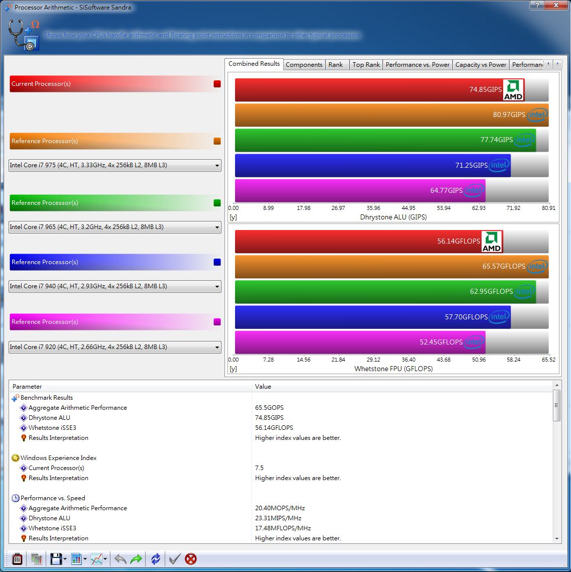

SiSoftware Sandra中針對CPU的一些運算BENCHMARK. 跟INTEL的比較看看, 某些情況還是輸了, 而某些情況贏了.

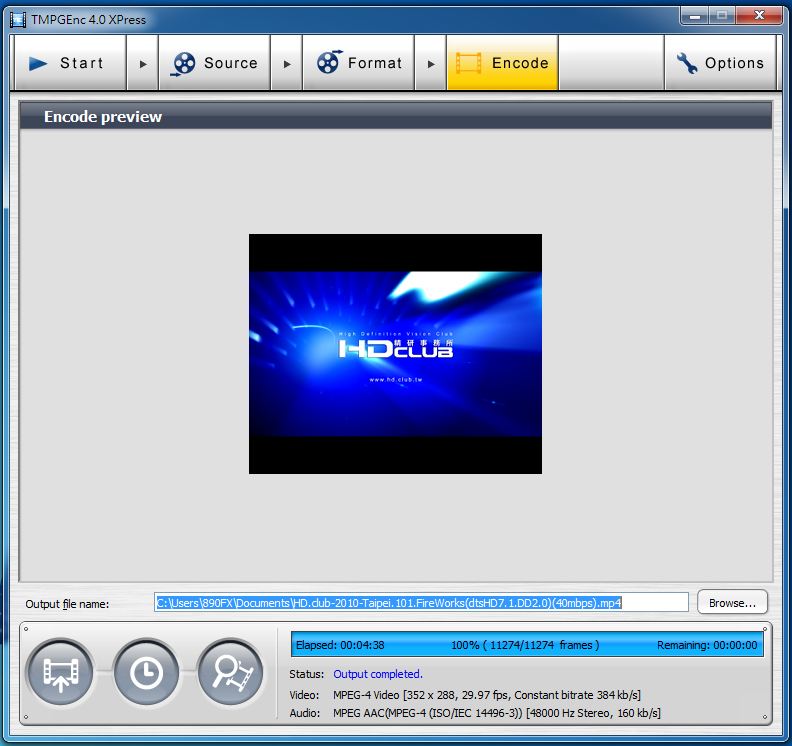

接著來看看轉檔的部分, 用的是HDCLUB的2010台北101煙火秀作為測試影片, 來測試看看4核心跟6核心的差異到底多大. 這裡的環境是直接利用BIOS來關閉兩顆核心在3.2GHz的條件下進行.
首先是四核心.
再來就是六核心.
時間的差異9s左右. 如果檔案時間再長的話, 就能明顯的看出差異. 另外四核心的使用率
相較於六核心來的高.
