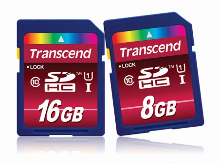

Transcend 針對高階攝影應用市場推出全新 UHS-1 規格 SDHC 記憶卡,其最高傳輸速度可達 85MB/s Read 、 40MB/s Write ,相較上代 SDHC Class 10 記憶卡傳輸速度提升約 4 倍,以滿足新一代 DSLR 相機高解析度相片連拍及高 Bitrate HD 影片錄制要求。
支援 UHS-I SD 3.01 規格
Transcend UHS-I SDHC 16GB 記憶體卡
Transcend 推出全新支援 UHS-I 規格的 SDHC 記憶體卡,擁有 8GB 、 16GB 兩款容量可供選擇,其主要賣點是同時相容 SDHC 與 SDXC 裝置,支援 SD 3.01 業界規範可在舊有 SDHC 裝置以 Class 10 模式運作,同時亦相容新一代 SDXC 裝置的 UHS-1 高速模式。
根據 SD 3.01 規格白板書,全新 UHS Speed Class 主要是彌補現 Speed Class 的不足,全名為 Ultra-High Speed ,並適用於 SDHC 與 SDXC 記憶體卡, UHS-I 與 Class 10 規格的主要分別,在於 UHS-I 大幅提升了運作時脈,由舊有 Class 10 產品的 25MHz 提升至 100MHz ,並且進入 4-bit Transfer 模式,提供更高速度、更大 IOPS 、更低延遲值。
根據 Transcend 官方規格指出, Transcend UHS-I SDHC 16GB 記憶體卡最高速度可達 85MB/s Read 、 40MB/s Write 傳輸速度,耐久度約為插拔 1 萬次,適用於高速連拍高解析度 DSLR 及高 Bitrate Full HD 攝錄機上使用, 8GB 版本建議售價為 HK$210 、 16GB 版本建議售價為 HK$386 。
