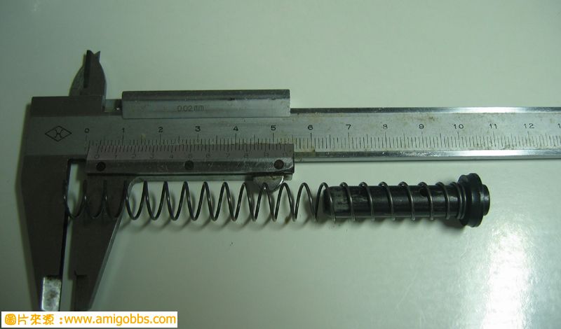

日本手鎗廠為配合日本對汽手鎗管制在1蕉耳內設計汽鎗。
香港槍迷當然不滿足用134環保GAS 打1蕉耳。香港法例容許汽手鎗威力限制 2蕉耳,所以各槍迷都會用台灣出的Top gas 增加威力。
以下係小弟既經濟又樂趣改法,
將回膛彈弓加硬:減弱Blowback 產生的震動,加強回膛速度,也可以避免爆膠滑架。
擊鎚彈弓加硬:能有更大威大擊打彈匣Valve 能夠完全釋放GAS。
增加Valve 出氣量:能夠釋放更多GAS,(這也是汽手鎗增加威力的最直接方法。)
準備中
選用9.5mm外X1mm粗度X 4mm 密度 鋼制彈弓
Marui 1911 本人用10CM 長度
Marui Hi-Cap 5.1 本人用13CM 長度
Marui 原裝擊鎚彈弓已比較 硬,只需在Mainspring Housing 加入一粒BB彈 就可以大幅提升彈弓硬度。
準備將原裝Value 口改大增加出氣量

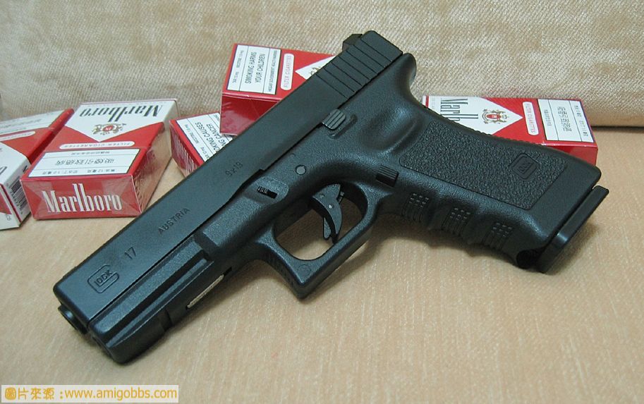

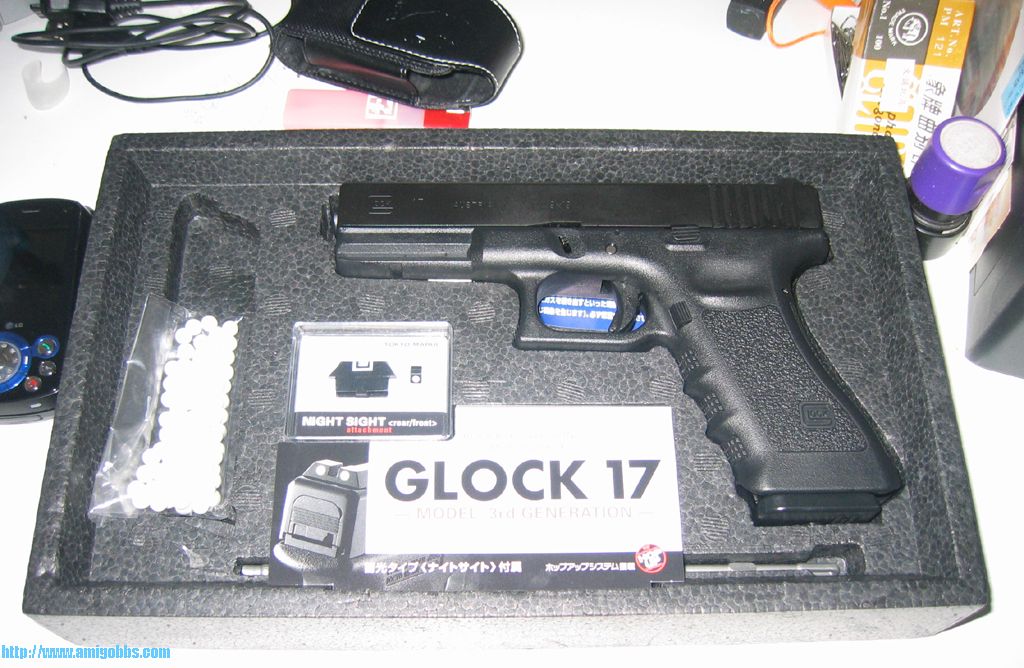

Marui Gas Blowback Glock 17
Marui 第一枝Gas Blowback Glock 17 ,9-11-2006 日本開售。本來對Glock 系列手槍無咩興趣,一向支持Marui 的我當然要捧下場。
拿上手比較輕手,第一時間裝上隨槍送的夜光準星及換了硬回膛彈弓來打Top Gas,但Hammer 彈弓太軟弱未能夠力扑開彈匣Value,威力絕對比不上同廠的1911或92F系列,反而有KSC 果種低power feel,Marui 手槍有這樣Power 真的難以理解,希望換了Hammer Spring 後能有改善。
現在KSC 、WA 不斷以HW 塑鋼推出新槍,真的唔明Marui 到現在為何還不推出一枝HW塑鋼的手槍?
可能G17真槍也是塑膠原故,今次marui 對G17 的塑膠身處理比較好,尤其Frame 的塑膠厚度及仿真度比以往的Marui 手槍更加出色。Slide 的啞光也處理得像HW 塑鋼材料看上去好似好硬,(但願真的硬淨^_^)。
Marui G17最好的優點就係"準" 集彈性好好能夠打出更多Double Tap

作者: SV    時間: 2019-8-24 10:23     標題: Marui Glock 17無痛直上 22滑架
Marui Glock 17 06年推出至今13年頭,由剛到香港已經入手,已經買過3把,時光飛逝呵!
Marui Glock17 外觀上真心靚,尺寸同真槍有2mm出入,玩具槍無所謂吧,但最大問題不能直入真品Holster ,CQC Holster需要加熱 才能勉強迫入!,對於一支槍無Holster用,真痛苦
十年磨一劍,推出改良版的 Glock17,可能不想承認17錯誤,就改用22名號推出,明顯滑架小圓邊磨大了爽入CQC Holster,外管都了個凸膠,用來行滑架軌道,行程更加定,
講到內部結構,17 同 22 根本就係同一支槍,碰巧係童工見到有原裝22滑架賣,就買來更換把已經玩了7年既17,將它變22
