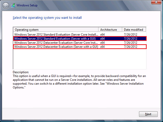

下載與安裝至 微軟的評估中心 下載 Windows Server 2012 SP1 180 天軟體試用版 (Windows Server 2012 只有 x64 的版本)。安裝時,不論你是要安裝 Standard 還是 Datacenter 的版本,記得選有「(Server with a GUI)」的項目。
另外,Windows 會依照你所選取要試用的版本,自動幫你使用評估版的序號安裝。
Standard 版和 Datacenter 的功能相同,包括容錯移轉叢集等高可用性功能。唯一的差異在於虛擬機器 (VM) 的數目。Standard 版授權可讓您最多在兩個處理器上執行兩個 VM;Datacenter 版授權則允許您最多在兩個處理器上執行不限數目的 VM。

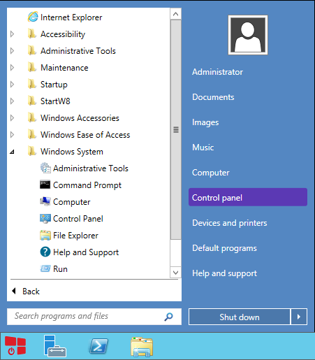

開始功能表安裝好 Windows Server 2012 之後,可能有人跟我一樣因為沒有開始選單而不知所措,更找不到「控制台」在哪裡,頓時像是被斷了手腳一樣!!
這 Microsoft 也真奇怪,把 Windows 8 的開始功能表拿掉就算了,連 Windows Server 的開始功能表也要拿掉,是以為大家都把 Windows Server 2012 裝在平板電腦上嗎?
幸好我找到一個與 Metro UI 最速配的開始功能表替代程式: StartW8,Windows 8 與 Windows Server 2012 都適用。請自行下載安裝。
(不過我後來又找到一套更好用的,結合開始功能表與動態磚,叫做 Start Menu Reviver)

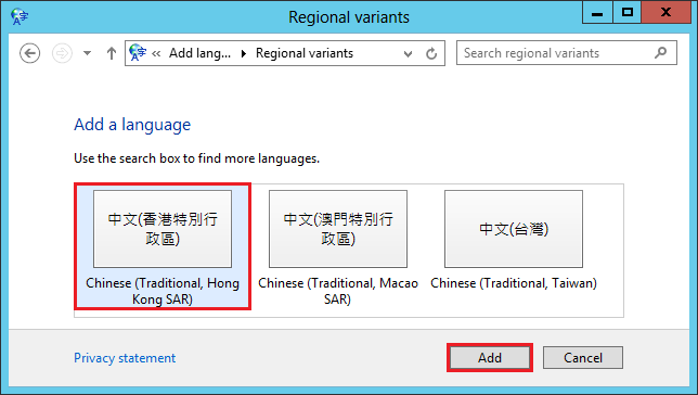

變更語系Microsoft 好像還沒提供 Windows Server 2012 的語言套件,我從網路上找到網友提供的中文語言套件可以拿來用:
安裝及變更語言步驟:
