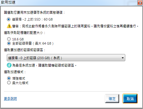

前面難的搞定(也沒多難啦^^"..但是後面更簡單)
點選啟用加速
(160.17 KB)
2011-7-3 14:51
再選確定
(25.59 KB)
2011-7-3 14:51
完成 = = 夠簡單吧.....
