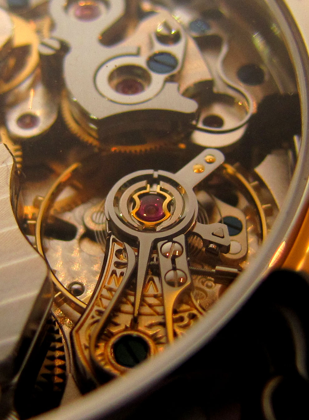

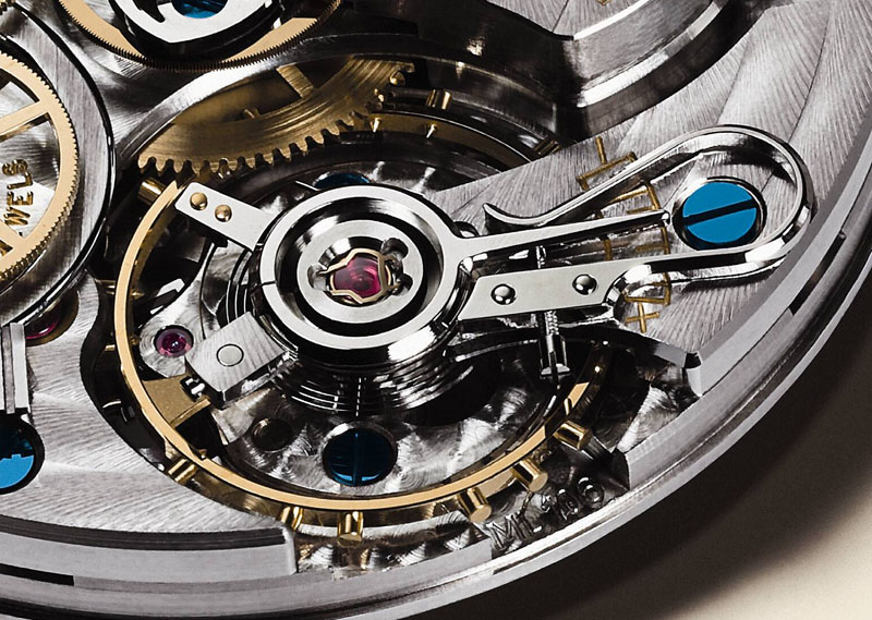

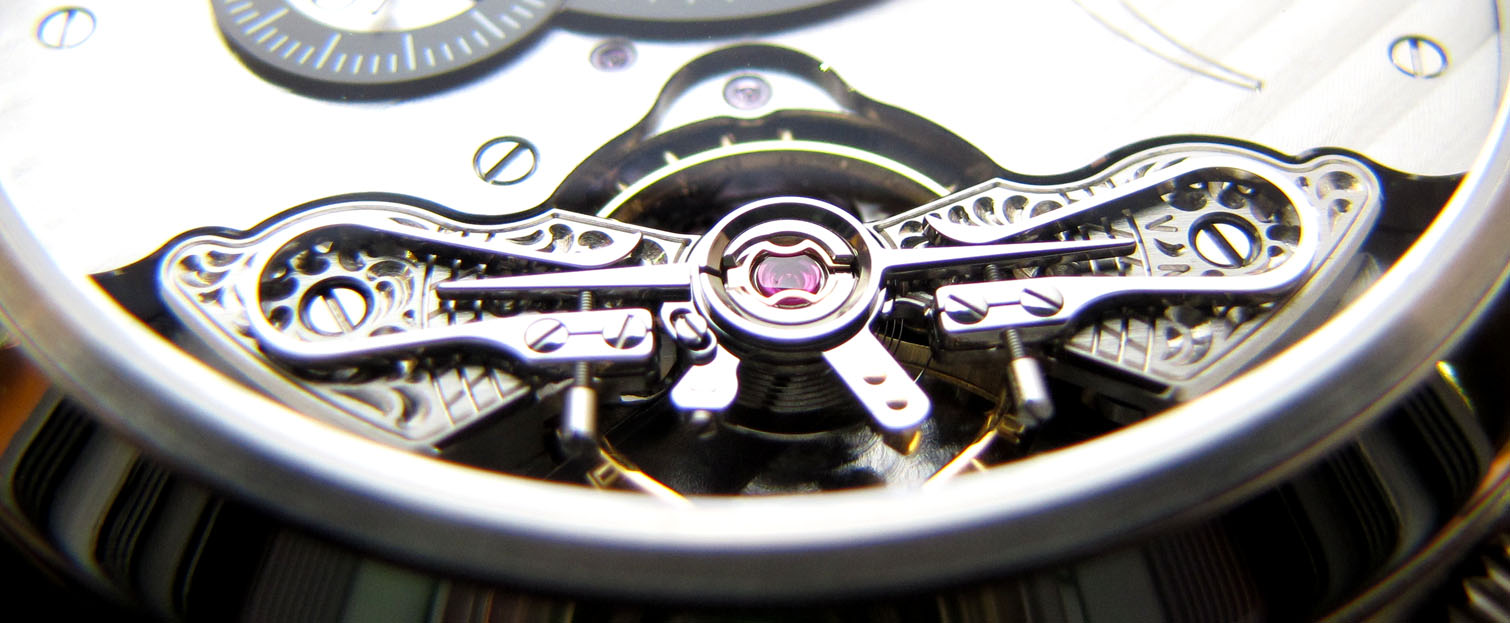

什么是双鹅颈微调?很多看过格拉苏蒂pano系列表款的朋友都有這個疑問。這麼漂亮的一個裝置到底是什麼用處呢?
首先我們要知道什麼是鵝頸微調

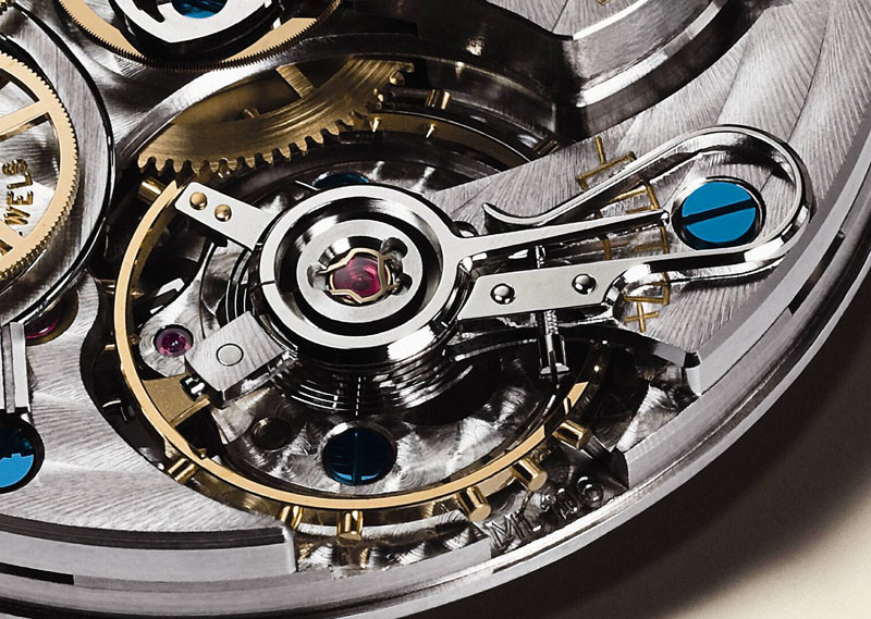

鵝頸微調,據推斷,應該是十九世紀中後期流行的傳統工藝,在過去懷錶年代已經出現的一種裝置。雖然鵝頸微調並不是什麼稀奇的東西,但是卻有一種讓表迷對腕錶更加痴迷的力量。鵝頸微調“Swan-neck”顧名思義,它的形狀就好像一個天鵝的頸部,大部分有鵝頸形狀的優美曲線。游絲的長短度會影響到擺輪轉動的快慢,游絲震動部分越短,擺輪擺得越慢,游絲震動部分越長,擺輪擺得越慢。擺輪轉動快,時間就走得快,擺輪轉動慢,時間就走得慢。而為了調教游絲彈性位置的長度,大部分機芯都安裝了一根“快慢針”。通過移動快慢針,我們可以簡單地控制游絲震動部分的長度。而很多時候通過單純以人手移動快慢針很難精細地調教到時間的快慢。而且快慢針在日常生活中的震動或者機油處理得不好會容易偏移,這樣也影響到機芯的精準。所以就出現了鵝頸微調,利用金屬片的彈性把快慢針夾住,再通過一根細小的螺絲精細地調教快慢針偏移幅度,調教好之後,快慢針就被緊緊地固定住了。隨著腕錶年代技術漸漸的發展,很多腕錶都有了各種各樣的調教機芯快慢的方式,鵝頸微調因各種原因漸漸地成了“大熊貓”。現在堅持全數腕錶採用這種美麗的鵝頸微調的品牌也只剩GO和朗格了,這是腕錶中最受歡迎的一個部件之一,也表達了一種對機芯美感的追求和對傳統技術致敬的情感。
(182.95 KB)
2011-4-25 19:41

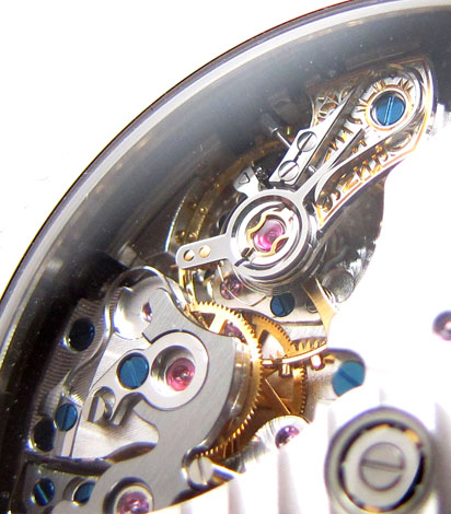

鵝頸微調夾住的那根就是快慢針。
(44.92 KB)
2011-4-25 19:41

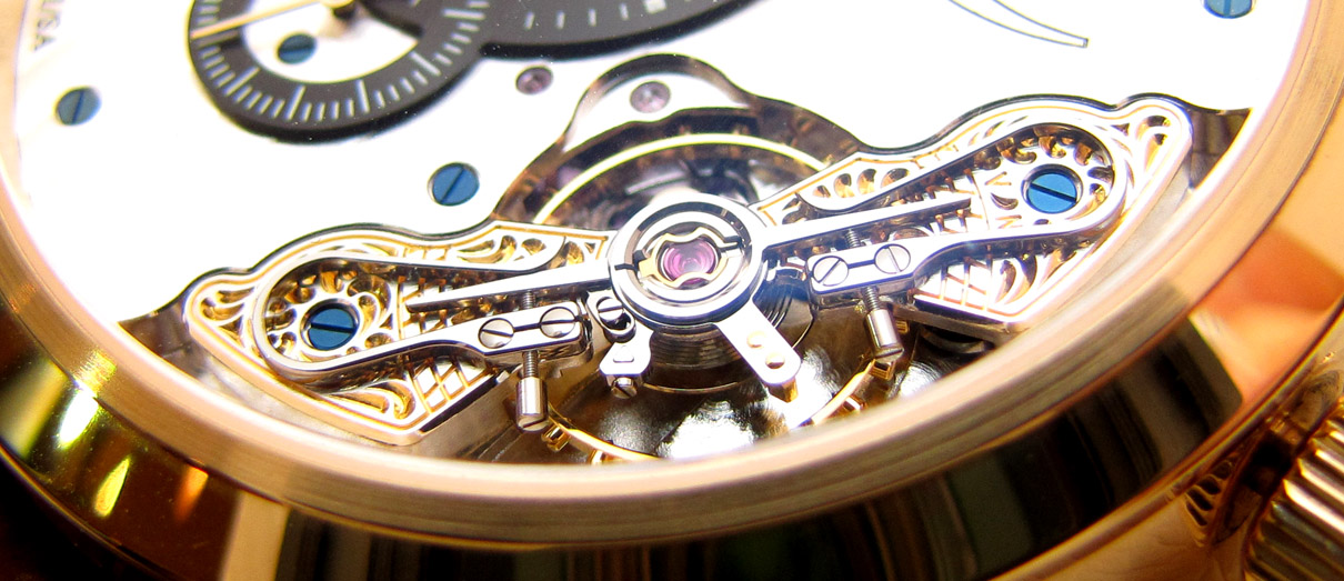

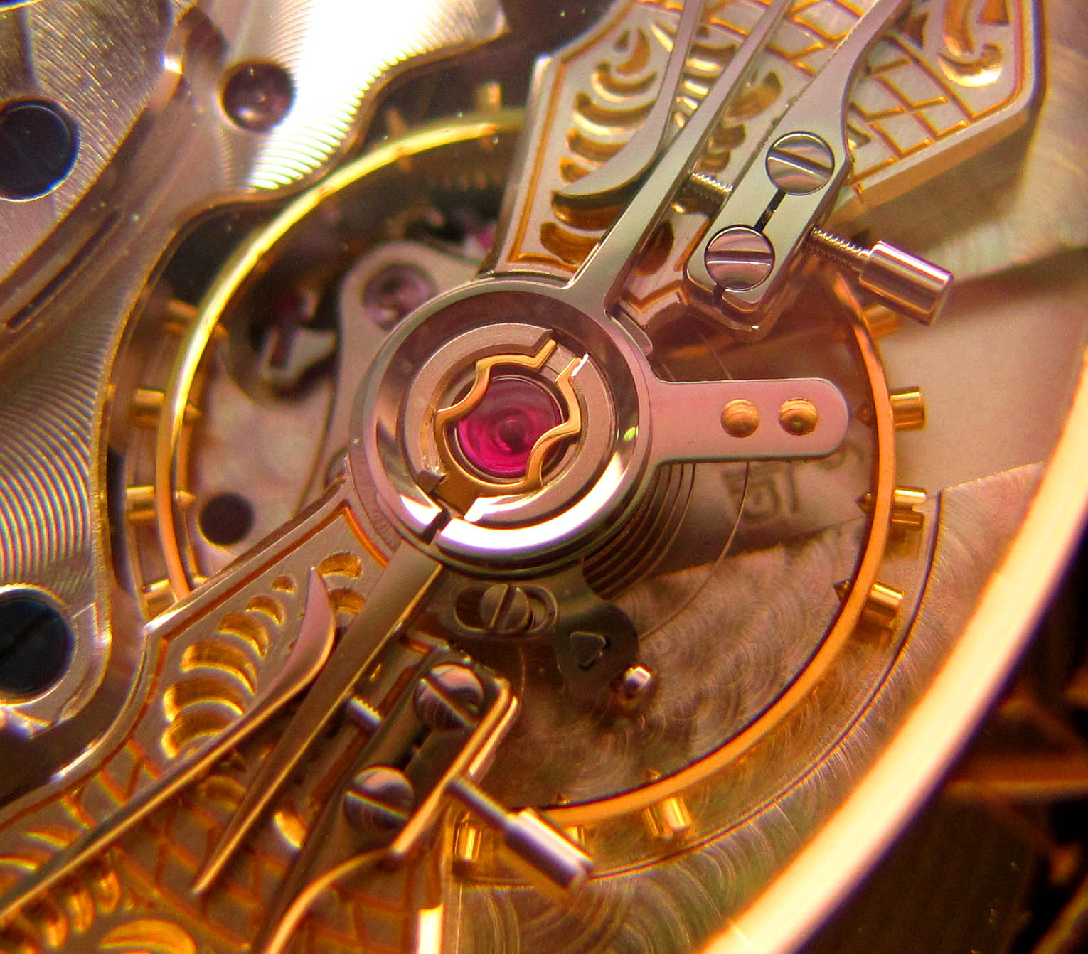

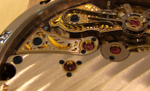

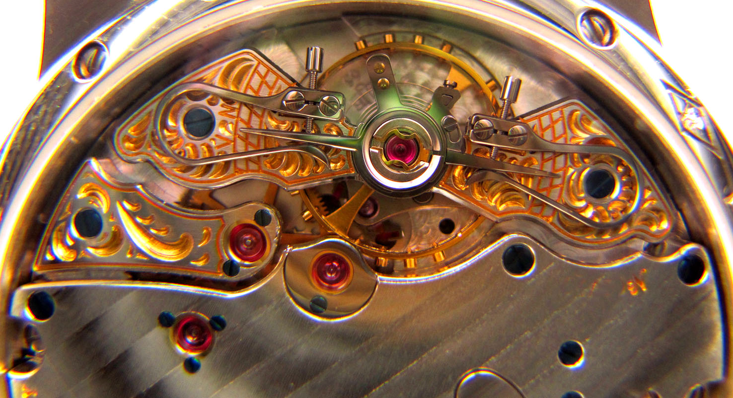

格拉蘇蒂雙鵝頸微調

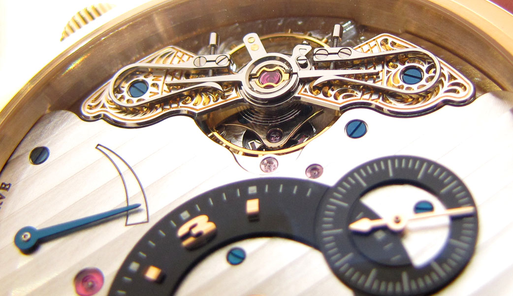

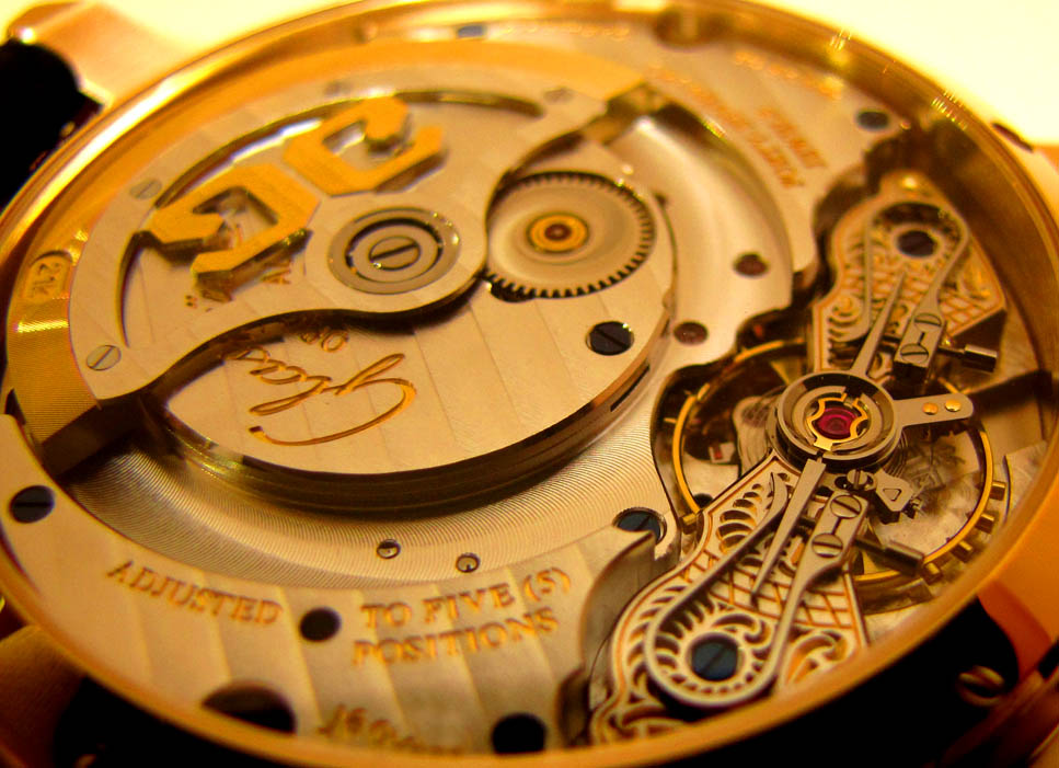

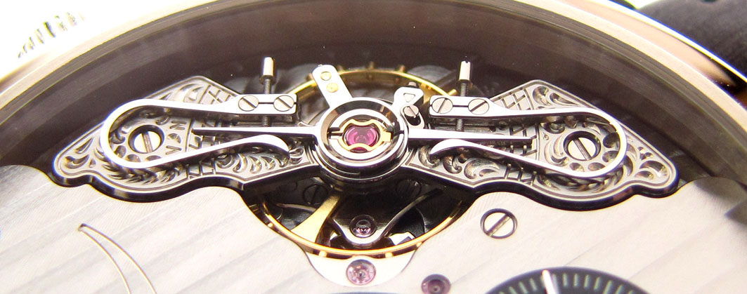

很多人拿了panoinverse xl是都會說“這是陀飛輪?”“不,這是雙鵝頸微調。”它的美麗被很多沒看清楚的人誤認為是陀飛輪,我想如此美麗的裝置不比大部分陀飛輪差。格拉蘇蒂原創的雙鵝頸微調是最美麗的鵝頸微調裝置。以擺輪軸承為中心點,左右對稱的人手打磨鵝頸微調佈局,配搭金銀交錯人手雕刻花紋的游絲擺輪夾板,就好像壹只美麗的蝴蝶停留在機芯之中。鵝頸微調是調教快慢針對游絲的控制,但是為什麼會有兩個鵝頸微調和快慢針?難道有兩條游絲?其實除了擺輪轉動的快慢會影響到機芯精度外,擺輪擺動的幅度也會影響到機芯的快慢。(擺輪擺動幅度越大,擺輪擺頻越低,時間也越慢。同樣道理,反之反之。)而雙鵝頸微調則是除了調教游絲的震動部分長短外,還可以調教擺輪擺動的幅度,這樣可以把時間調教的更加精細。可見格拉蘇蒂對機芯穩定和時間精準的執著。也更容易調教得準確。
以下觀賞GO的鵝頸微調及雙鵝頸微調。
