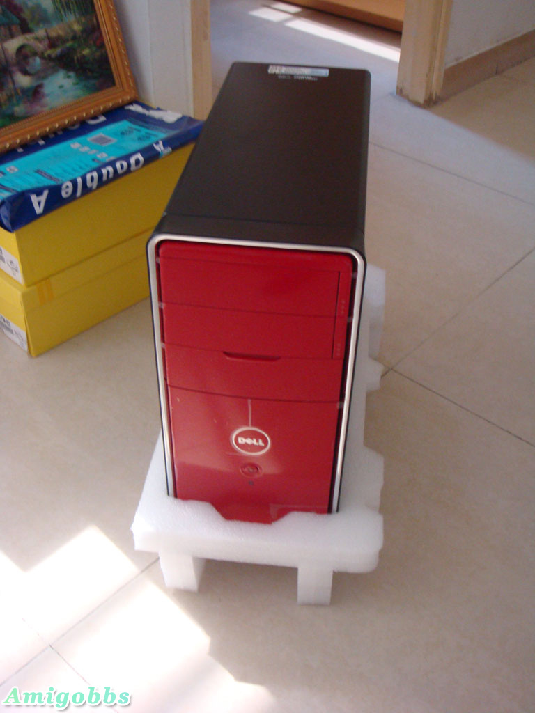

搞野買部紅色的

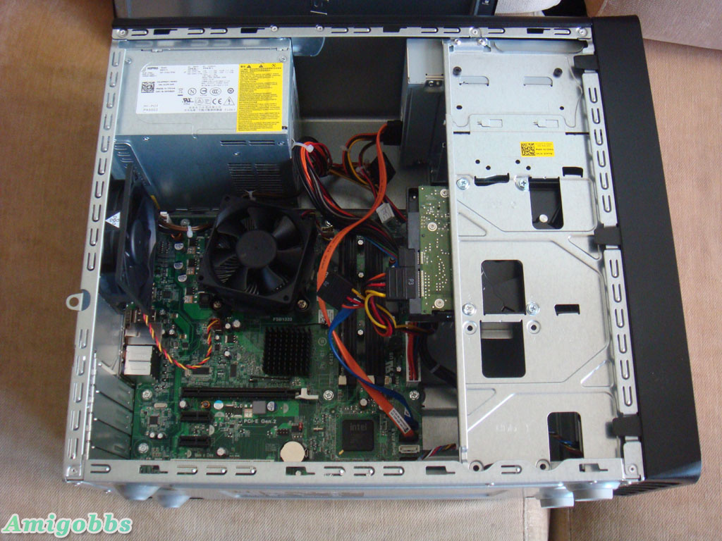

傳統MATX 部局、Hard Disk 就特別位置
2010-11-27 23:09
2010-11-27 23:09
傳統MATX 部局

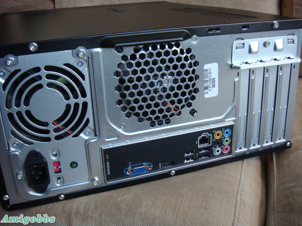

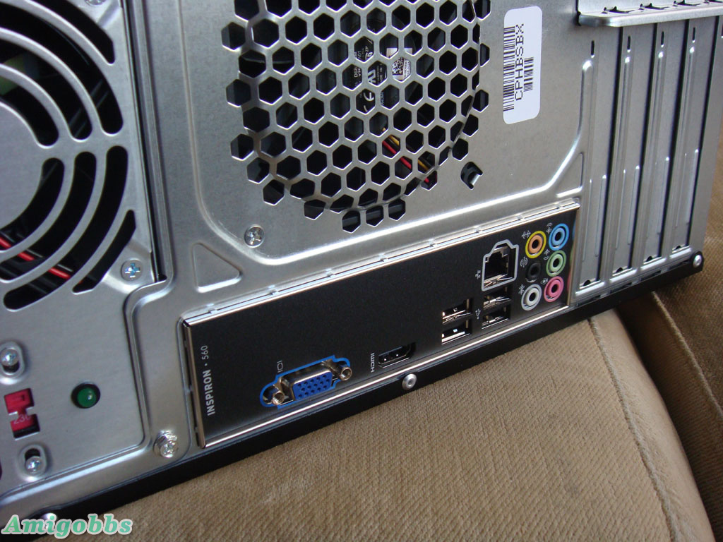

HDMI 方便插 LCD TV MON

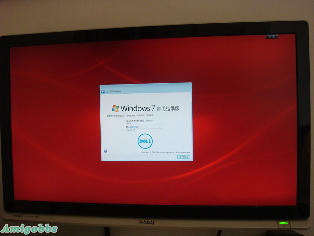

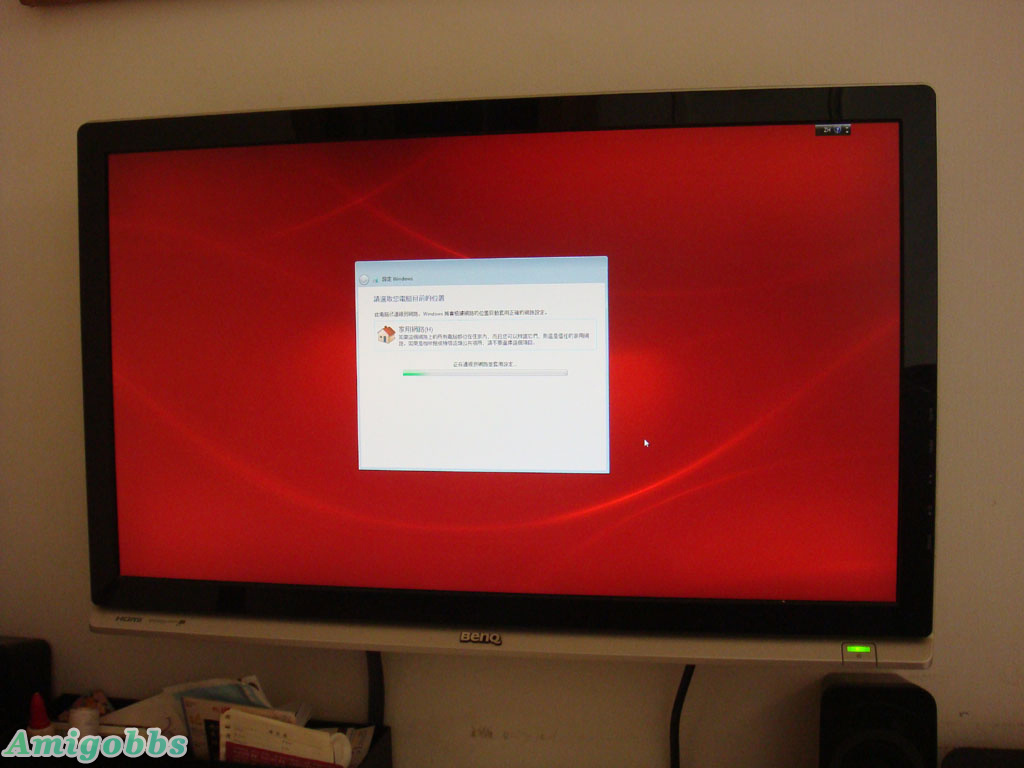

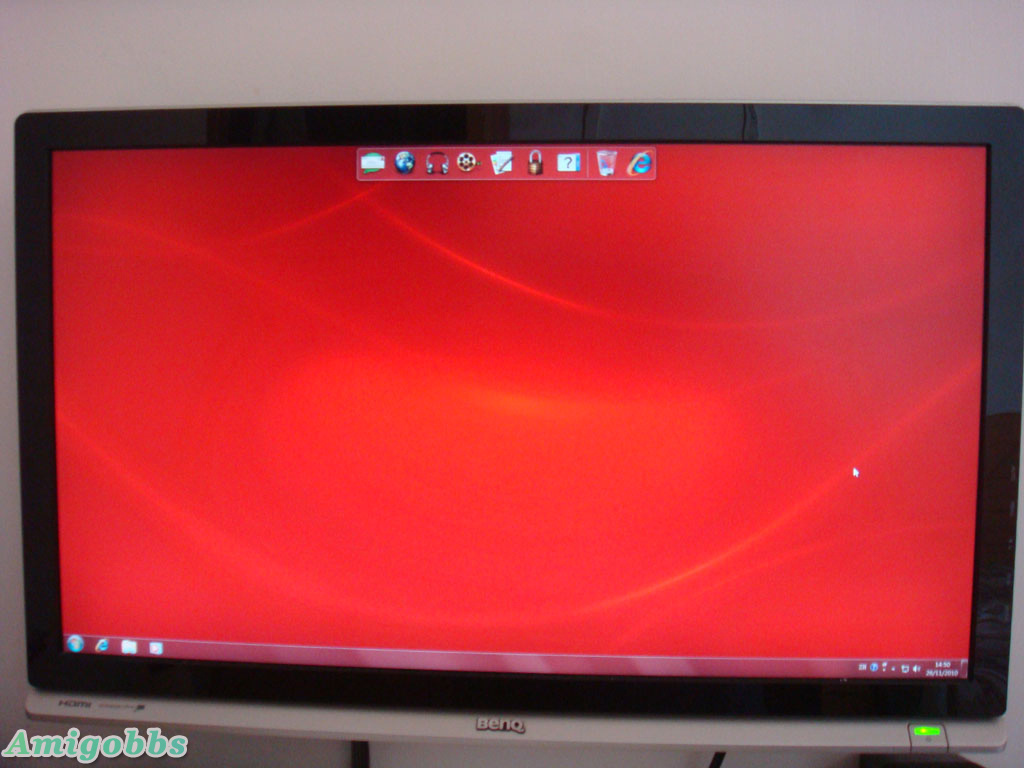

DELL 真係搞野 紅色機箱配紅色 Wallpaper

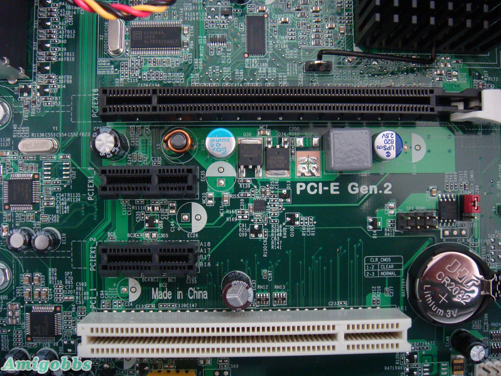

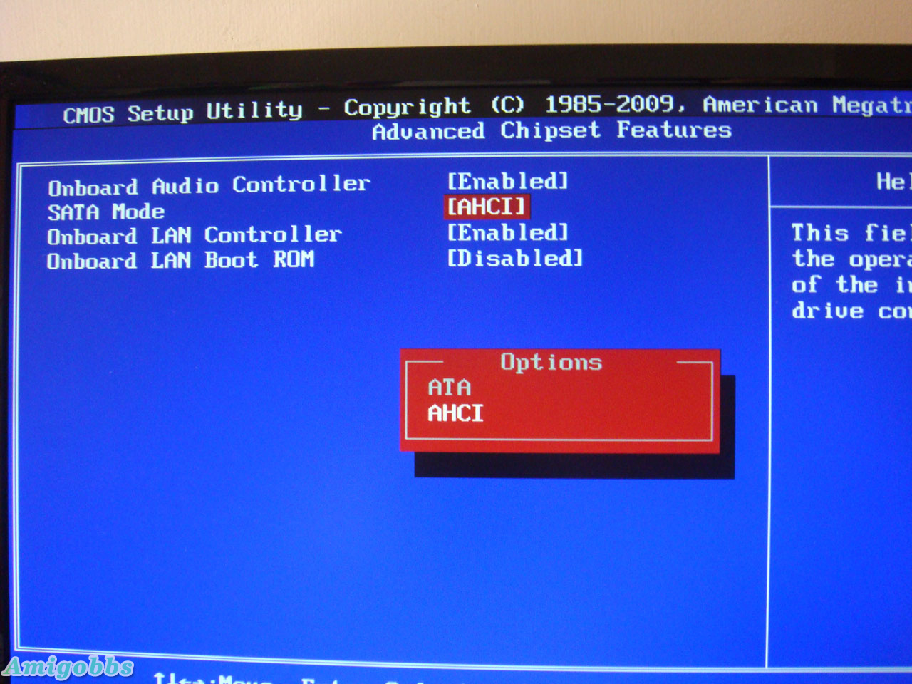

這部機有問題,竟然ICH10R 並沒有提供 RAID MODE,
官網上 http://support.dell.com/support/ ... 0st/ct/cs/cs_ct.pdf
規格 有寫 Raid,打電話上去CS 問 他們維修部的 560 也有 Raid 功能,我這部沒有
在官網論壇發問,後來知道係 BIOS 問題,A00--A03 BIOS 都有 RAID 功能,最新A04 竟沒有 RAID 功能,DELL 560電腦不能安裝降級 BIOS,真煩
呢部機最大賣點就係 ICH10R ,ICH10R最大賣點就係有RAID,
搞了兩日好煩了,已電郵 DELL 要求退款!DELL 也回應跟進!買電腦變成買煩惱!DELL 既電腦已今非昔比。
第一次買 DELL 家庭機,原來本人和公司一向買DELL 商業電腦 的,商業電腦CS 係好服務過家庭電腦!
DELL 家庭電腦部門既 CS 係好垃圾,非常不愉快的買 DELL 電腦經歷!
2010-11-29 19:14
BIOS 少了 RAID MODE
