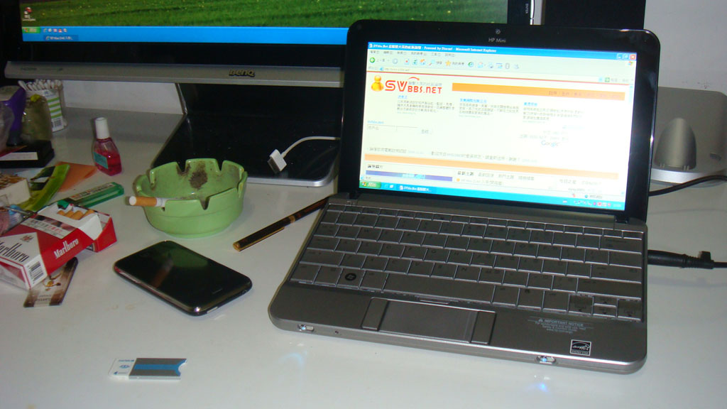

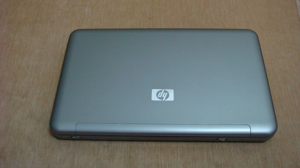

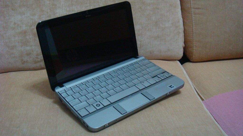

玩 Netbook 呢部暫時可稱得上是機皇,我係美國 HP 睇左好耐,就係等香港 HP 返貨,終於昨天 30-01-2009 HP香港才正式派貨各零售商,
金屬 Case ,Wi-Fi N,7200rpm Hard Disk,6 Cell 電,
今日下午於旺角見百老匯剛剛擺貨出來,即時買下 $3980

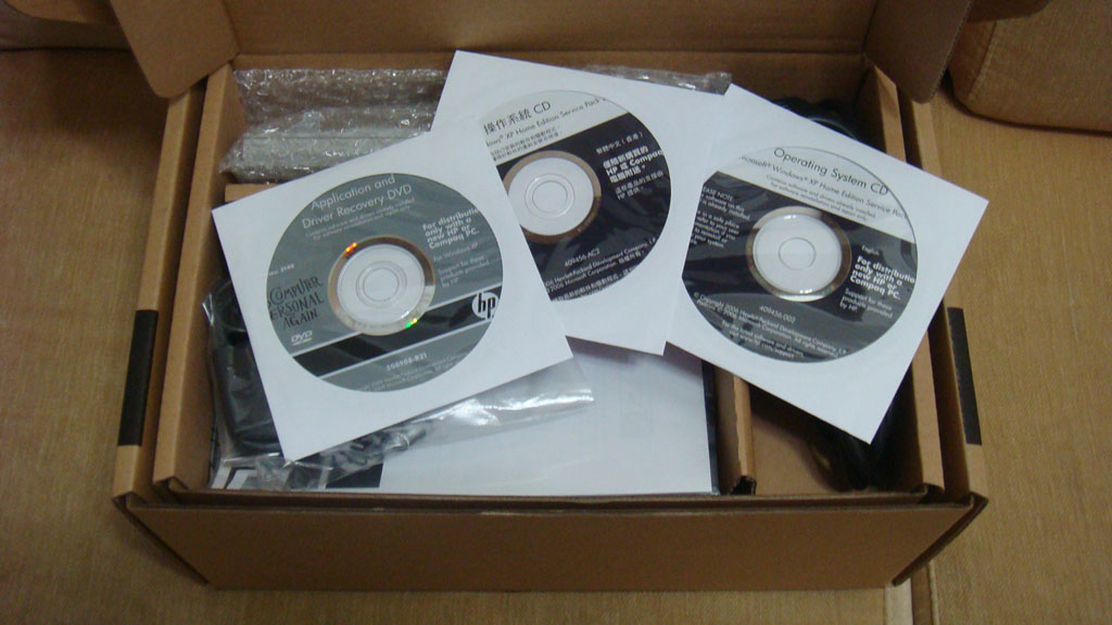

今次 HP竟然有純正 Windows送,重有中英任用,我另一部 notebook 都只係有 Recover 碟 ... ... ...

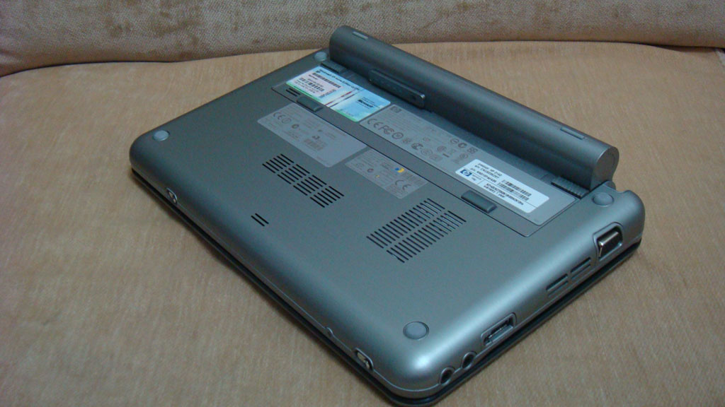

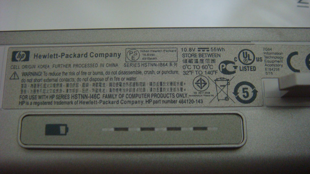

電池有指示燈

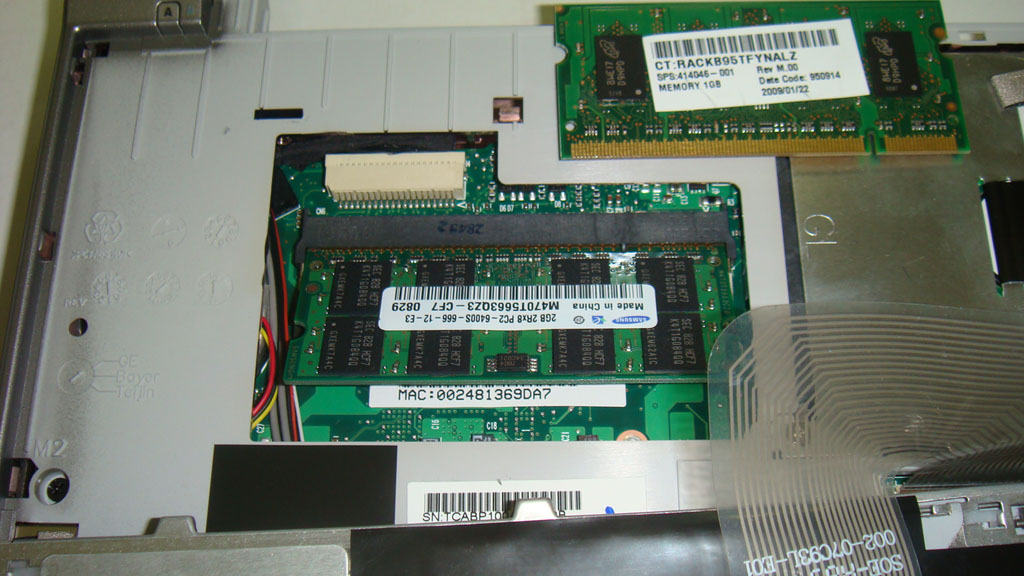

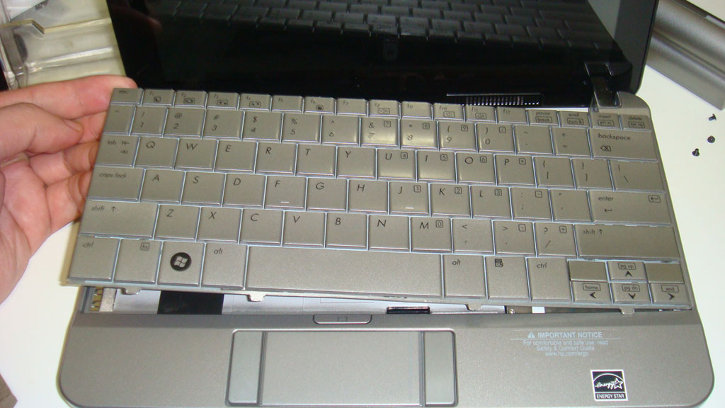

折掉3 粒鏍絲,再打開 keyboard 可以換 RAM 換 HD

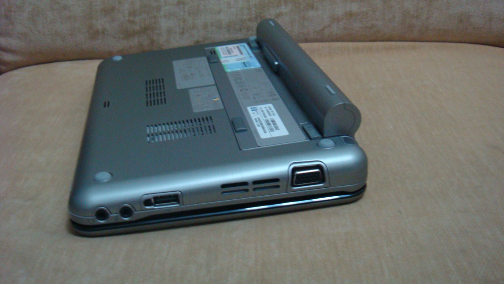

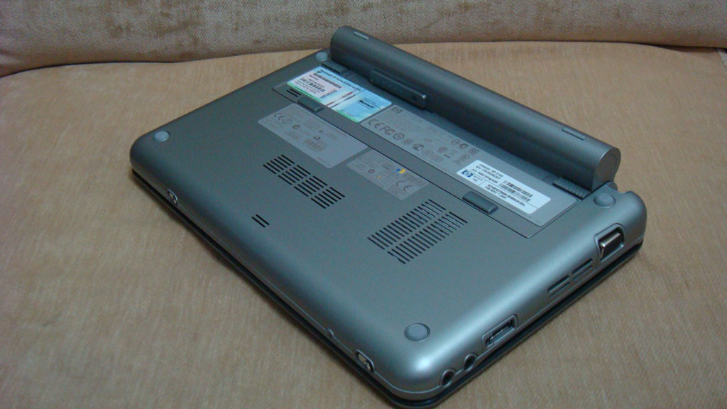

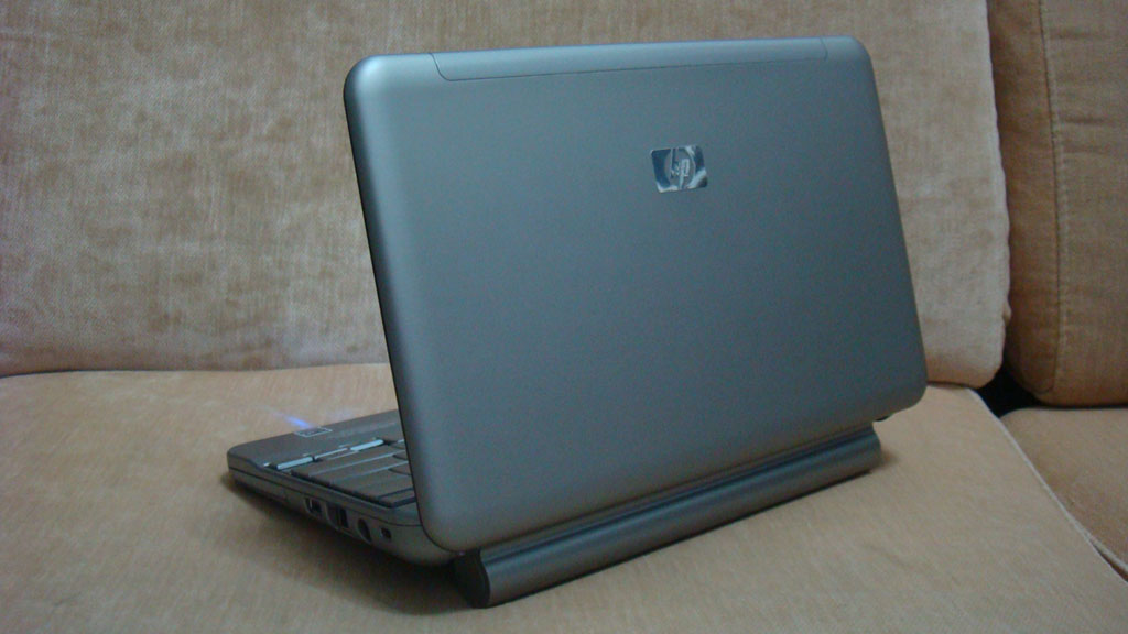

破壞成部機整體美感的 6 Cell 電,唔明點解跟機唔用 3 Cell ,要 6 Cell 先加錢買。

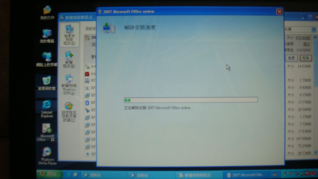

第一時間刪除 office 2007

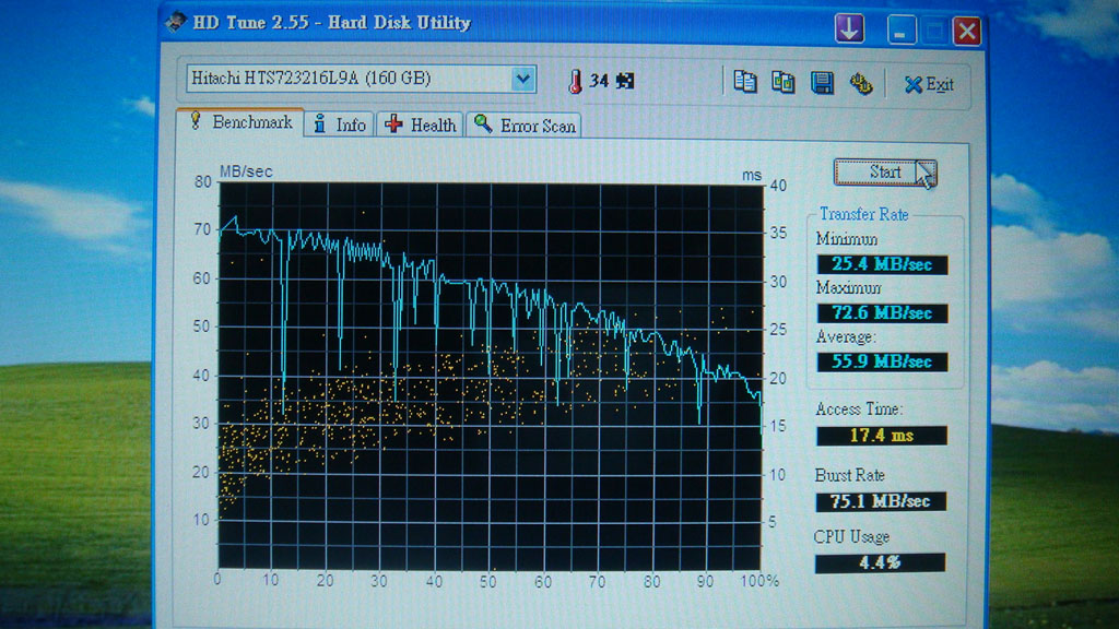

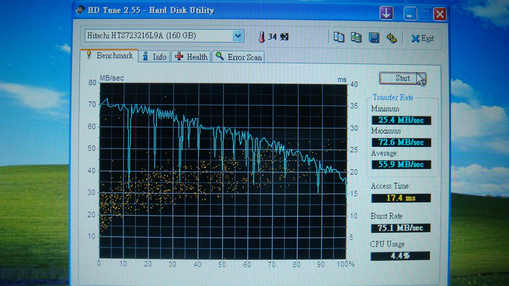

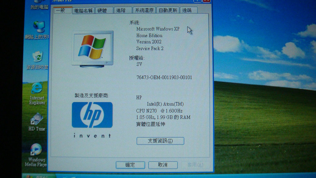

HD TUNE 有70MB 以上
2009-1-31 23:10

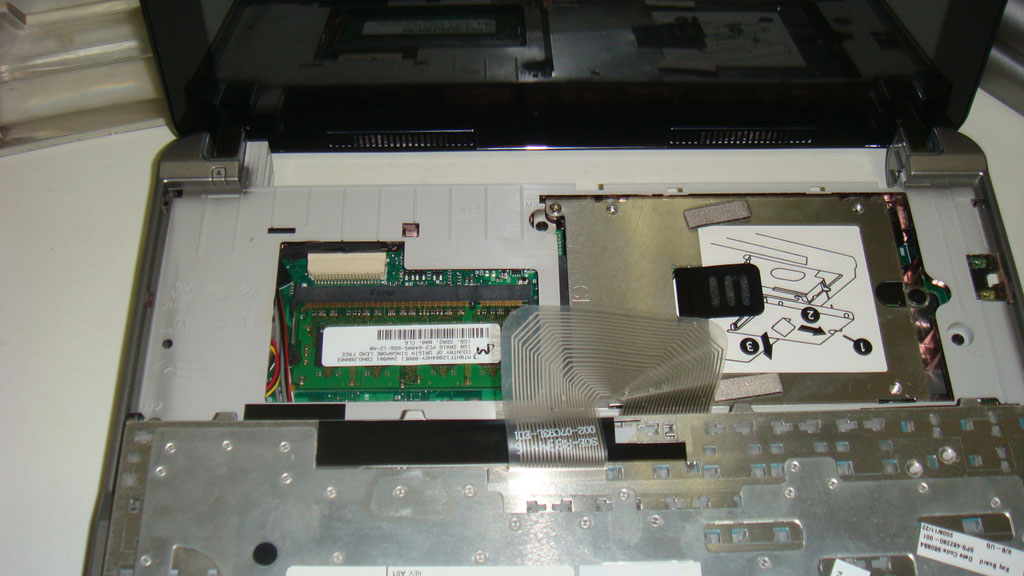

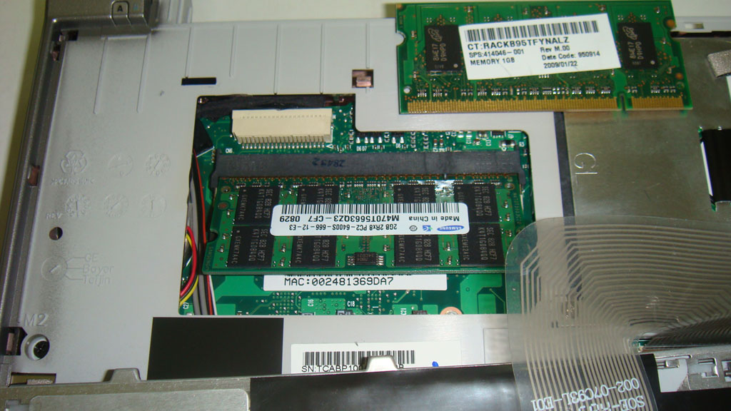

HP2140 加 RAM
Onboard 只有 1GB RAM ,也只有一條 RAM Slot,要加 RAM 就要放棄跟機那條 1GB。
拆開背部3 粒鏍絲就可以將 Keyboard 拿起
看到右邊是一條 RAM SLOT,左邊是 2.5" Hard Disk
將跟機的 1GB RAM 已換上 Samsung 的2GB DDR2

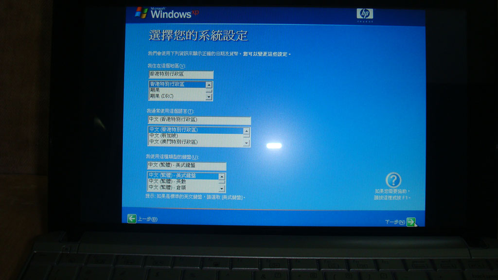

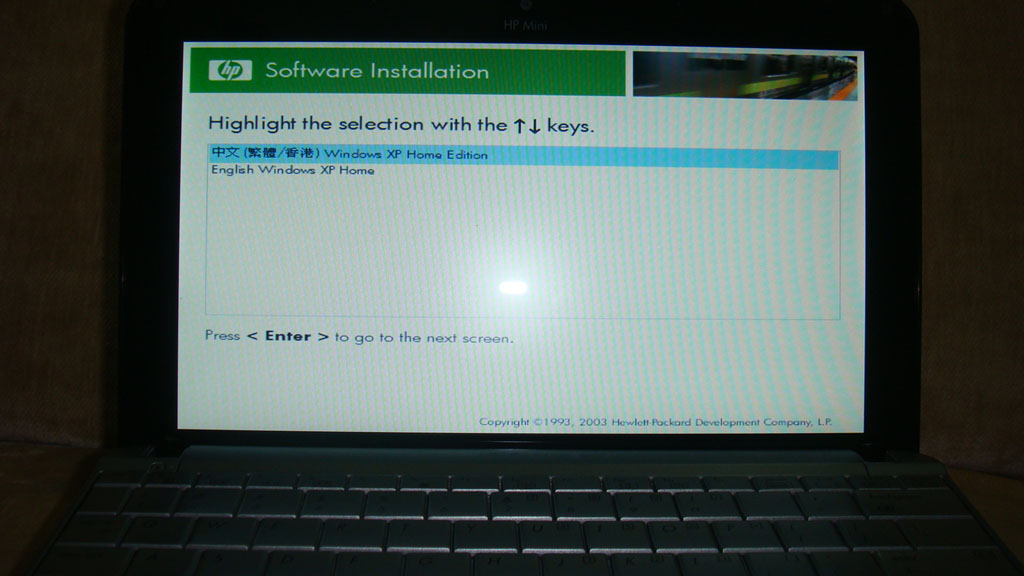

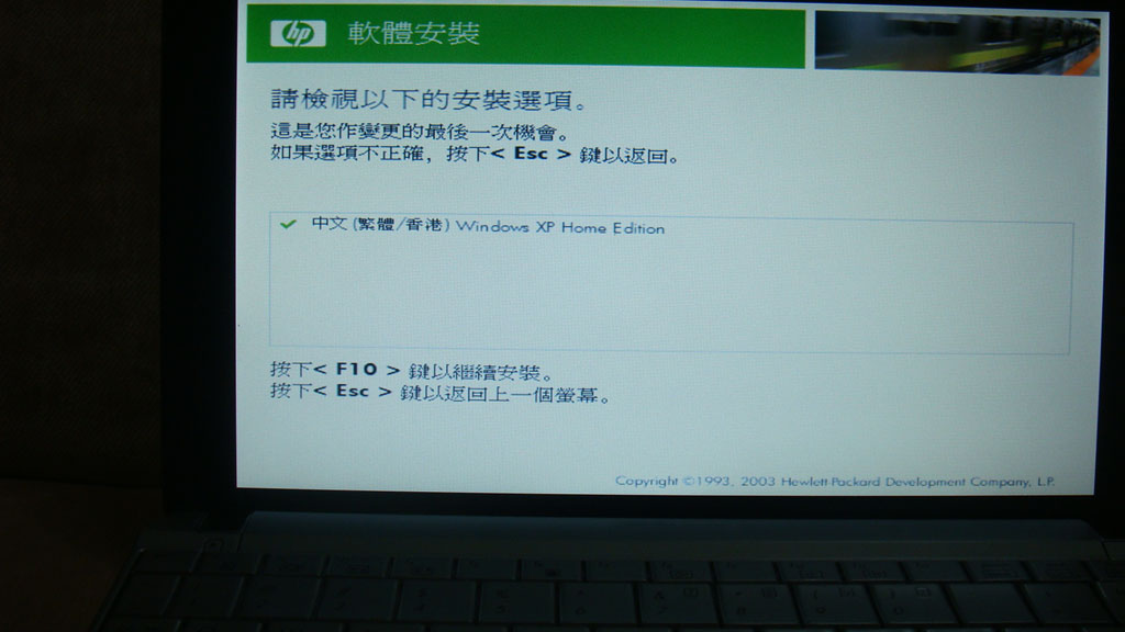

今次呢部 hp2140 比較 hp notebook 都好,有 純潔 windows CD,原廠跟機 OS都係好多垃圾軟件,又沒將 HD 分割,有了呢份 windows 方便自己訂造自己版本的 windows,重可以幫自己其它HP/Compaq Notebook 裝 XP,

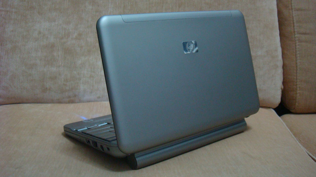

金屬 CASE 造功設計一流,好有商務機形象,沒有其它 Netbook 既玩具感覺

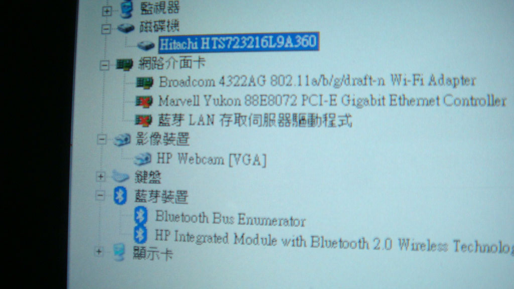

用 7200rpm 2.5 SATA Hard Disk,明顯有進步,DELL mini  and HP2133 ,HP1000 重係用咁PATA Hadr Disk既倉底貨,也應該是現在唯一部用7200rpm既 Netbook
用Broadcom Wireless LAN 802.11n Draft 2.0 速度快,接收強

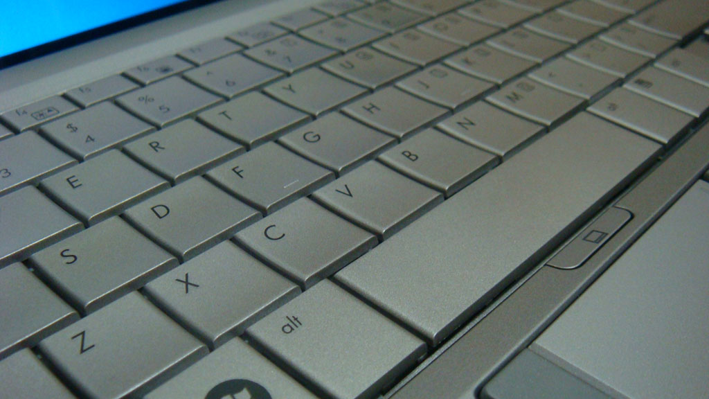

Keyboard 92% 打字舒服
散熱靜音方面控制好好,
HP Software Setup 好方便,自己安裝完新 Windows 能夠一次過裝齊所有 Drivers。

6 Cell 電係好夠用,但我情願跟機係 3 Cell 電,價錢再減幾百,要用 6cell 先加錢買,用 6 Cell 電搞到部機後面凸出來,唔靚仔,機又重左,流動性都差左,唔知用邊款電腦袋先 FIT ,宜家我會訂多個 3 Cell電。
加 RAM 換 Hard Disk 比較麻煩,要拆 Keyboard,如果原廠能出到 2GB RAM 就完美,用家們都唔會考慮拆機加 RAM,反正 1GB RAM 值幾十元

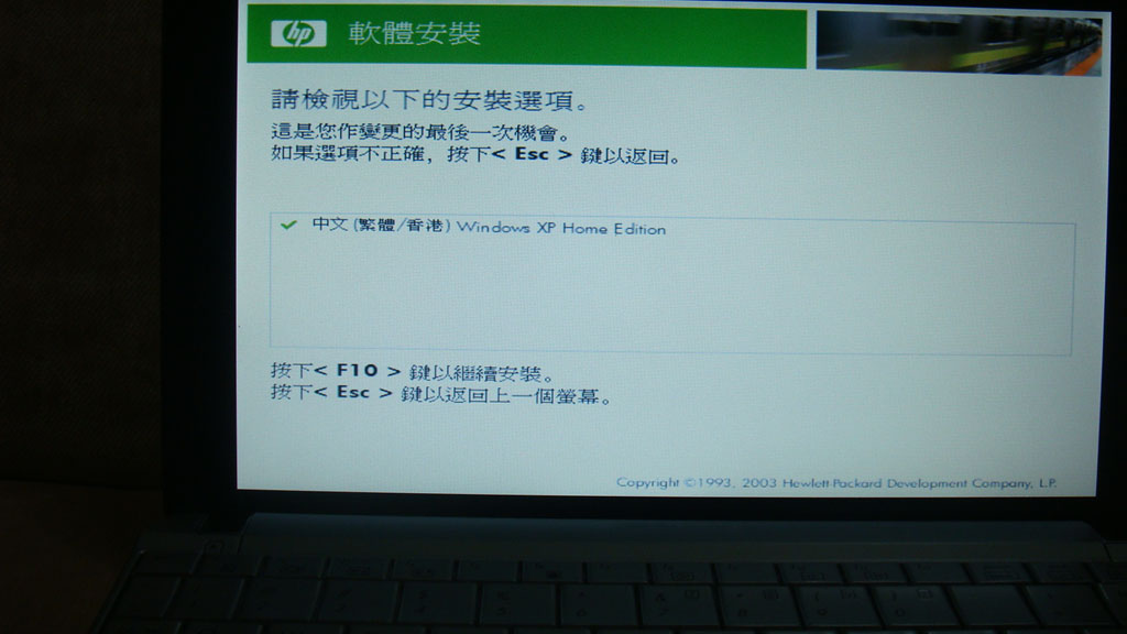

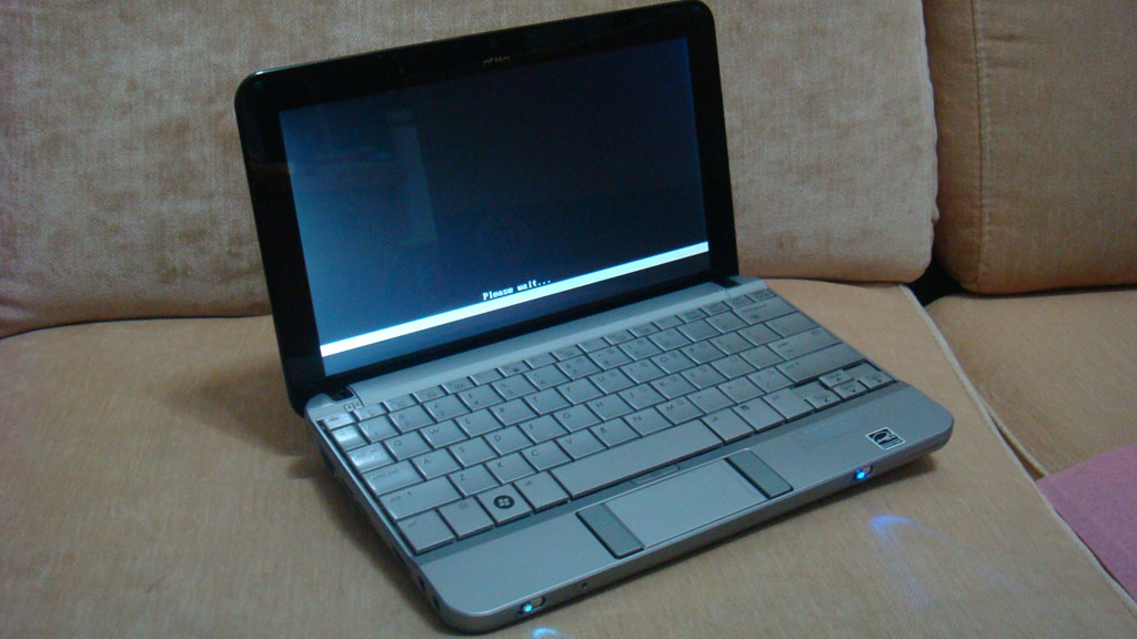

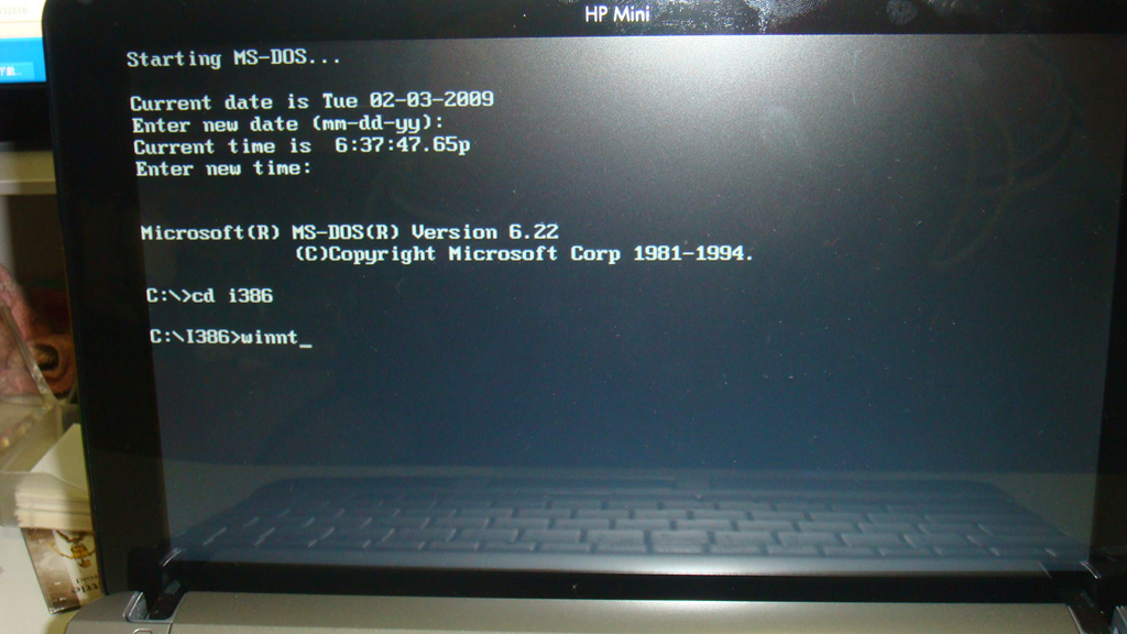

經過測試,HP2140 唔 Support 任何 USB 手指 ,虛擬的 CD-ROM Boot 機,希望 HP 盡快出 BIOS 修正。
測試一 :U3 Universal Customizer燒 XP.ISO ,其它電腦可以成功 boot機,HP2140 不可以
測試二:KingMax kingmax_Utility燒 XP.ISO ,其它電腦可以成功 boot機,HP2140 不可以
如果還是想重裝 Windows 和對 硬碟進行分區的,還是有方法........
______________________________________________________________________________________

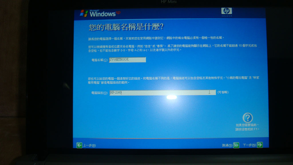

第一,將你的 USB 手指 格式化做能開機的 DOS系統,使用 hp usb disk storage format tool如下圖
還要下載 DOS 系統,本人用 DOS 6.22 進行,
格式化好後,還要加上 himem.sys ,emm386.exe ,smartdrv.exe  到 USB 手指,我個人做法是將整個 DOS 6.22 複制到 USB KEY
然後將 Windows XP 光碟既 i386 整個 文件夾 複制到 USB 手指,
這部份已完成。
第二:

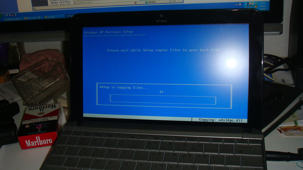

將 USB KEY 插入 HP2140 然後開機,按 F9 ,選擇 USB HARD DISK BOOT
進入遺忘已久  Starting MS-DOS,打上以下 Command
c:\ cd i386
c:\I386>winnt

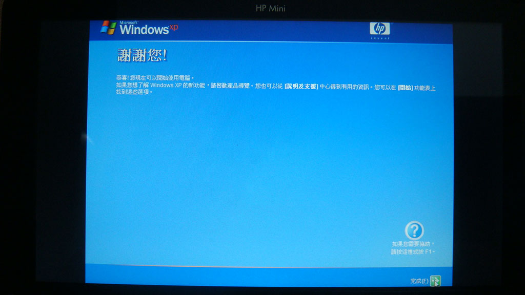

就會進入Windows 安裝過程

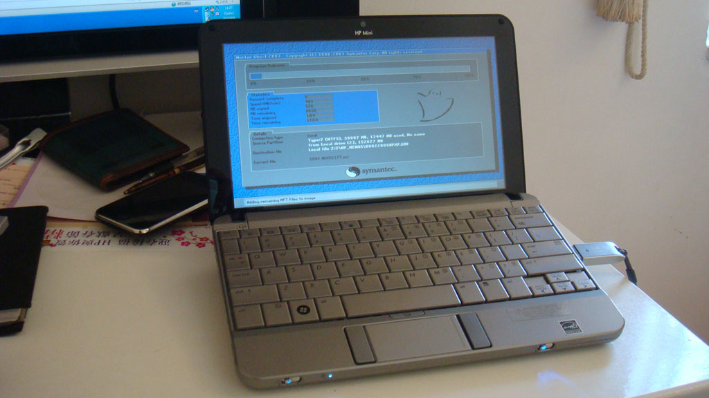

裝好後使用DOS VER GHOST.EXE 幫電腦進行 BACKUP

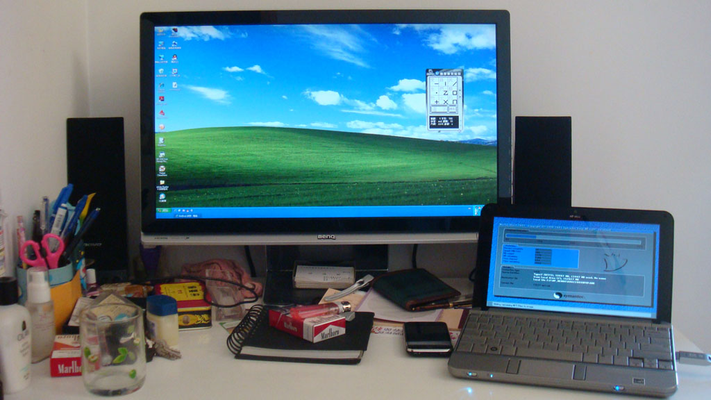

來張我桌面的淩亂照 ^_^

可以更加詳細嗎?
我在開機畫面按了f9後,出來的畫面是
Microsoft(R) Window 98
    (C)Copyright Microsoft Crop 1981-1999.
不知什麼原因,行不了dos...
回復 19# 的帖子
我是用 dos 6.2 boot disk,windows 98 boot 應該也可以,你的win98 boot 有沒試過其它電腦可以用?
第二重點,XP 係沒內置SATA 的Driver ,HP 呢個牌子比較傳統唔似台灣機會將SATA 自動轉換 PATA Mode來裝XP,
先要使用nLite 將SATA Drivers 加入 WinXP CD,就可以順利安裝
回復 20# 的帖子
我的win98 boot 從MS 官網下載得來,我想應該沒問題吧?
將SATA Drivers 加入 WinXP CD後,
是將file i386 複製到USB嗎?
我本身那個xp.iso是網友已整合SATA Drivers的xp.iso
可是當進入安裝畫面(藍底灰字)時,電腦又說沒有smartdrv...
請問該如何??
本貼10#已有說明
你可以睇睇呢個網說明,有smartdrv下載
http://cha.homeip.net/blog/archives/2008/01/_usb_eeepc_xp.html
回復 22# 的帖子
檔案名稱是 himem.sys ,emm386.exe ,smartdrv.exe  ?
還是 himem.sy# ,emm386.ex# ,smartdrv.ex_?
因為從ms下載的win98 boot 解壓後,得以的檔案是himem.sy# ,emm386.ex# ,smartdrv.ex_
我需要將其改名嗎?
[ 本帖最後由 io5000 於 2009-2-18 20:23 編輯 ]
win98 boot 我現在沒有,
現在你安裝過程全現什麼問題?
你提供MS 官方98 boot disk 下載 Link 給我試試
