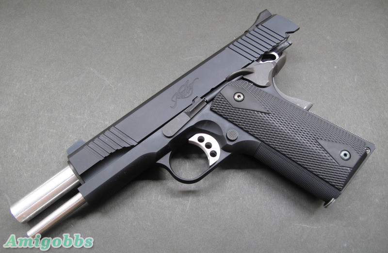

       目前成品只有WA出過Kimber款系列,但是由於WA的金身現在非常難找,所以我選擇了Marui為素體改造。市面上for Marui的金身有好幾家,補品也比較容易買到。而出Kimber款金身的只有PGC和NOVA。第一次搞Kimber系列當然先搞出鏡率最高的LAPD SWAT Kimber了。
       此次改造的素體為Marui 1911,使用NOVA金身(此款金身附帶外管、前後準心),為了盡量控制公差,小零件也大部分使用NOVA的鋼制小零件。少數零件使用別的品牌,部分零件市面上還沒有賣的,只能訂制(下面會具體說一下那些零件是訂制的)。

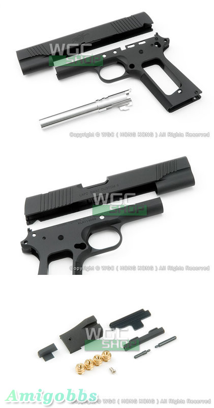

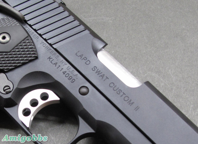

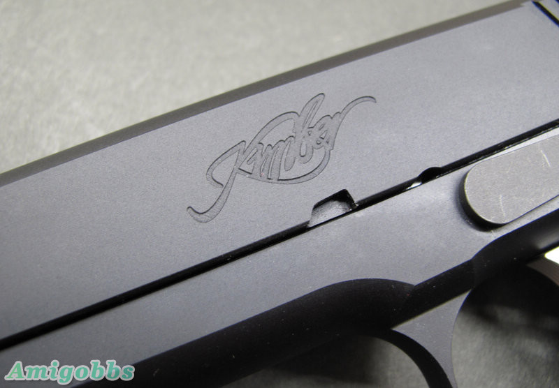

       首先先看金身,NOVA出了一系列for Marui 1911的金身,目前是款式最多的牌子,上下身為CNC鋁制,表面稜角清晰做工細膩。NOVA的Kimber刻字相比真鐵更為精致。

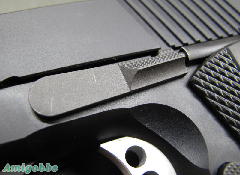

        NOVA金身與其自身品牌的鋼制小零件搭配得非常完美,但是安裝Marui內部系統就有少許公差。
     NOVA Kimber款鋼制小零件細節

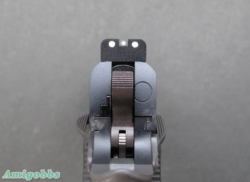

      準星我用漆筆點白。

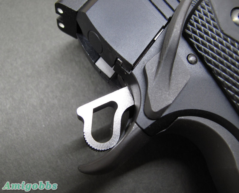

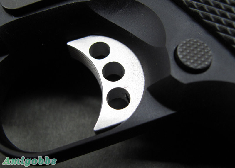

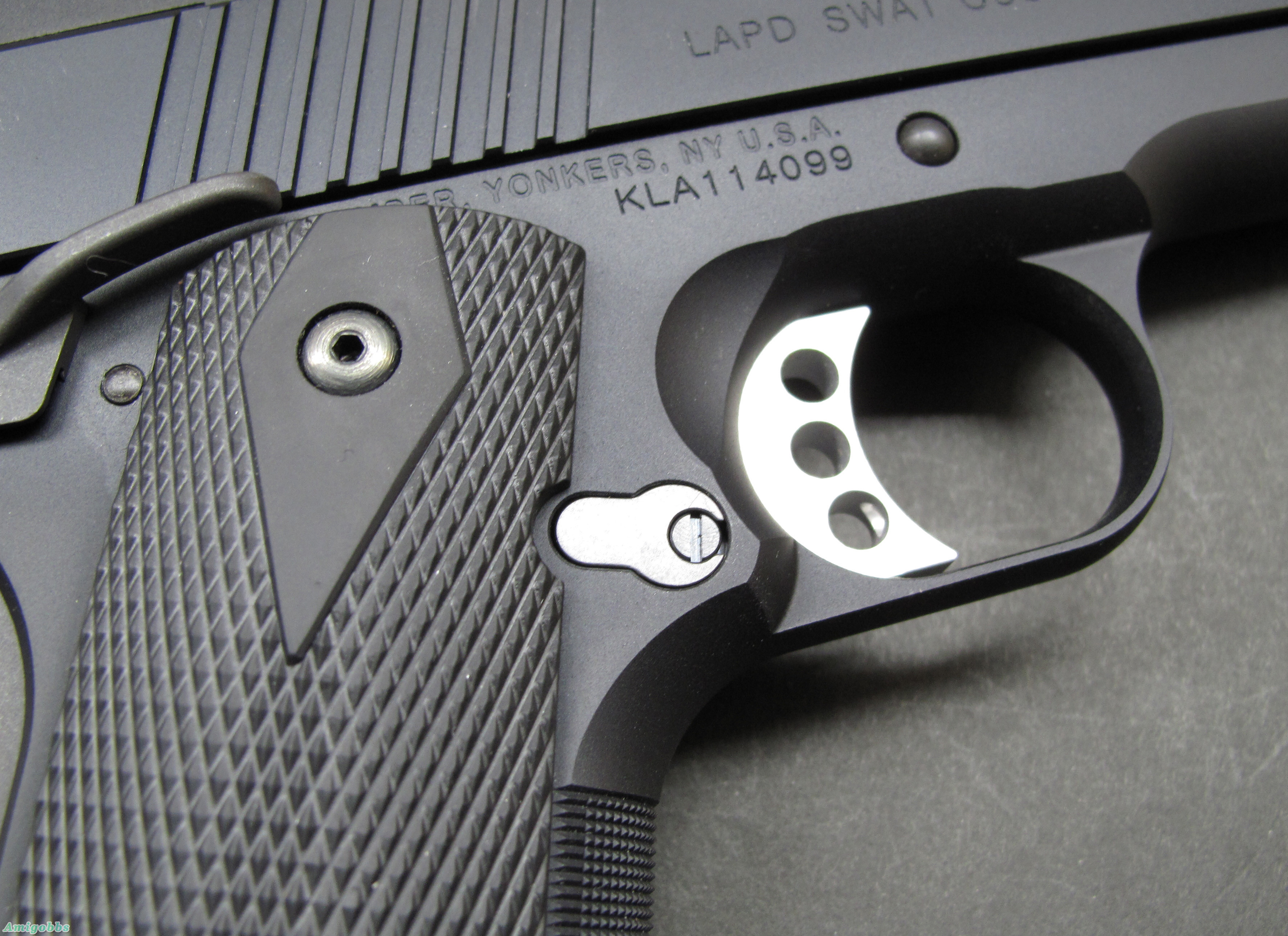

       擊錘和扳機我使用了CP產品。

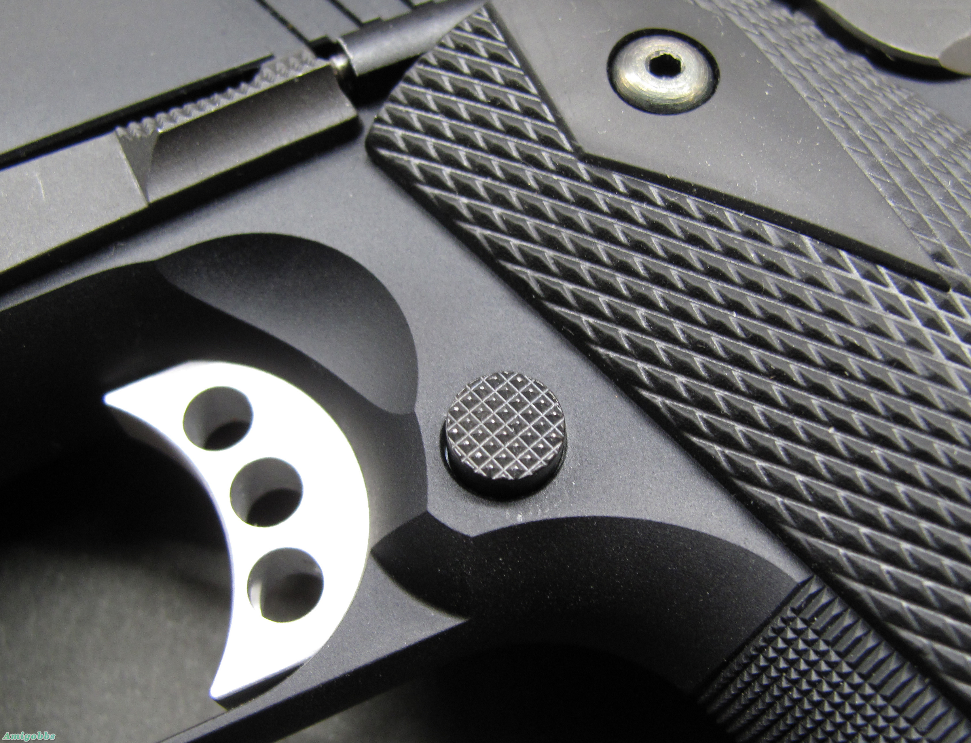

       彈夾卡筍使用NOVA格子紋的。

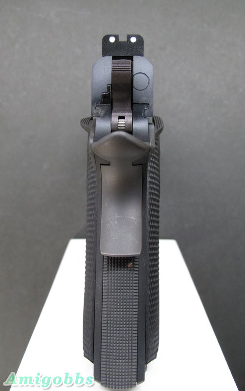

    NOVA金身與Marui內部零件在滑架部分安裝就不是太順利了,後準心底座凸起部分太厚頂住飛機座,導致飛機座不能與滑架內槽齊平,無法裝入下身。不管是用Marui或者是CP的CNC飛機座,這部分只能靠打磨飛機座或者打磨準心底部解決了。這是我這套NOVA身唯一的需要打磨的地方。

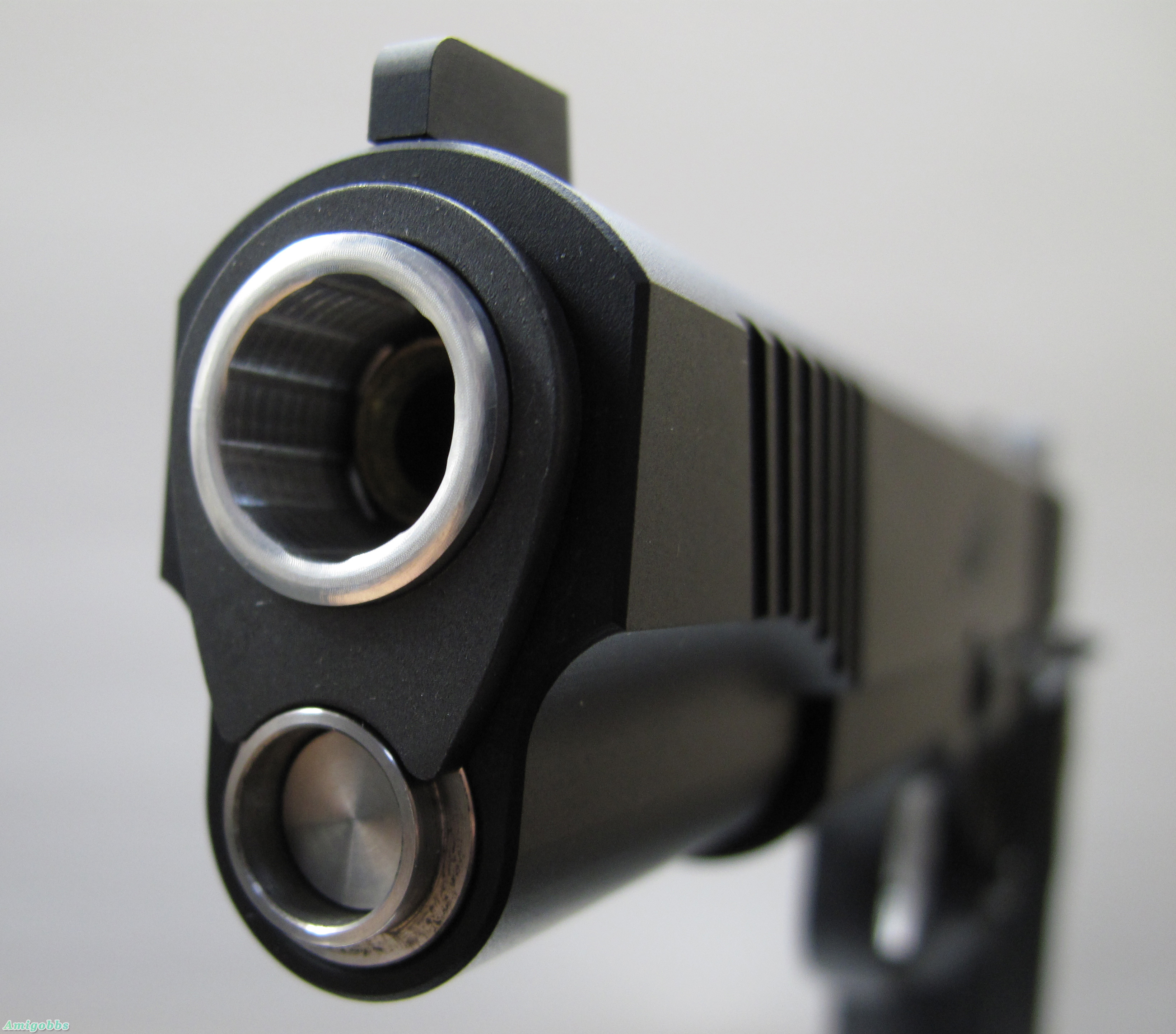

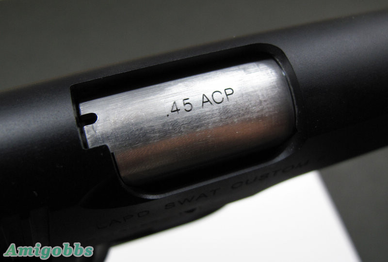

    外管和鋼膛原本想買SD的不鏽鋼制品,苦於長期無貨,只能用NOVA金身自帶的一體鋁制外管了,做工到是可以,但是不經磨,稍微在滑架內拉兩下,就是滿身劃痕了,而且沒有了光澤。

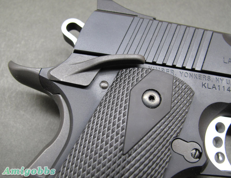

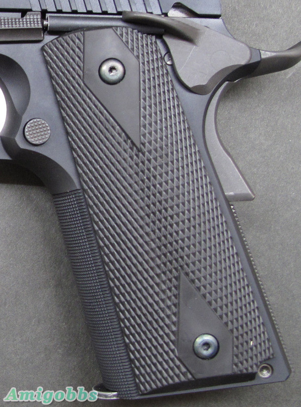

       握把片使用了原品橡膠握把片。

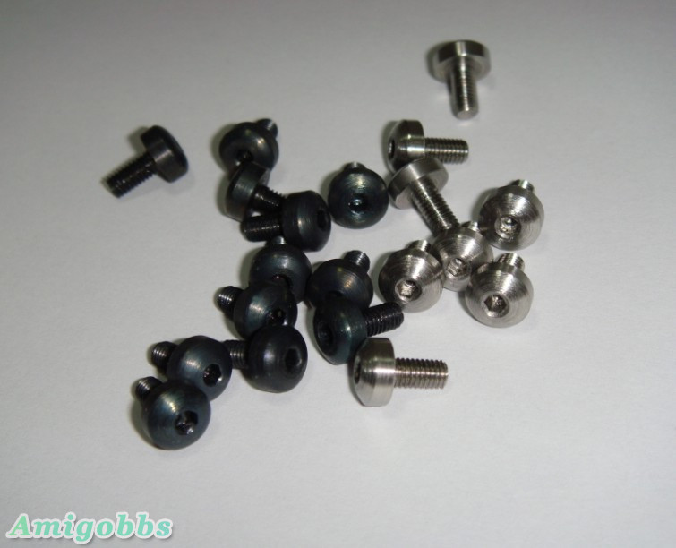

      下面就介紹我找到了很久的東西——握把片螺絲。Kimber所使用的握把片為內六角款式,而Marui原裝螺絲為一字螺絲,尋覓了很久都沒見到有for Marui的內六角螺絲,只能訂制了。

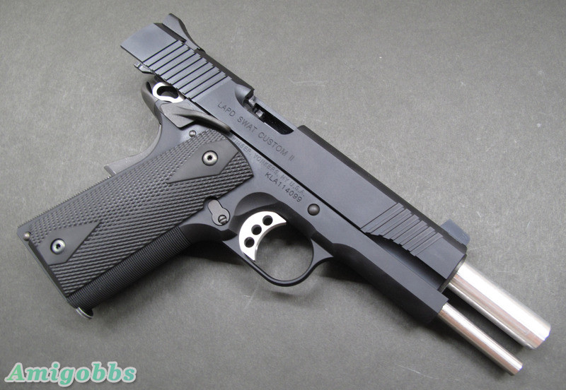

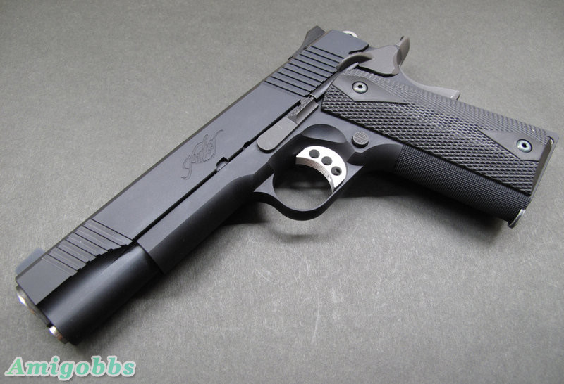

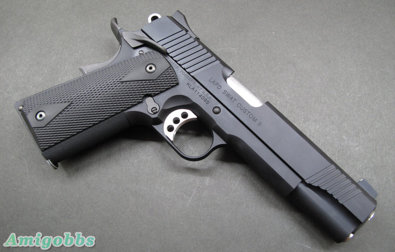

此次改造清單如下:
Marui原裝件:內部所有零件、螺絲、PIN等;

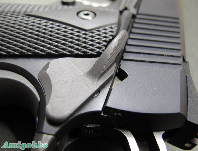

NOVA配件:金身、掛機卡筍、雙面保險、握把保險、擊錘簧室、槍管鎖、彈夾卡筍;
CP配件:擊錘、擊錘彈簧、扳機、飛機座;
SD配件:150%複進簧;
警星配件:強化尼龍飛機;
訂制配件:複進桿連套筒、握把螺絲。
原品:握把片。

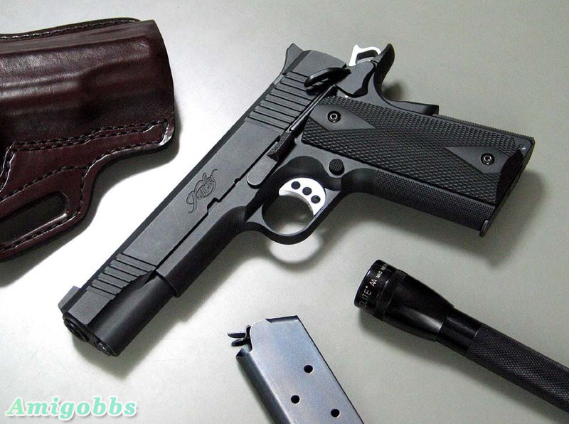

      最後兩張掛機照片。
