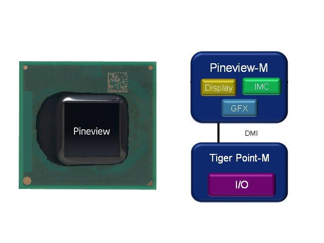

據台灣 PC 業者指出, Intel 將於 2009 年下半年推出全新 Netbook 平台 Pine Trail-M ,改用代號為 Pineview 的新一代 Atom 處理器,其特點是採用內建北橋晶功能,包括了記憶體控制器及 IGP 繪圖核心,省下北橋空間僅需配搭南橋晶片,意味著下代 Netbook 產品可變得更纖薄,成本亦可望進一步下降。
根據 Intel 最新規劃, Intel 計劃於 2009 年下半年推出新一代 Atom 處理器,核心代號為 Pineview ,雖然仍採用 45 奈米制程, 但由於 Intel 把北橋晶片功能內建於處理器內,包括了記憶體控制器及 IGP 繪圖核心,僅需要配搭全新南橋晶片 Tiger point ,對比上代 Intel Atom N270 + 945GSE + ICH7M 的三晶片組設計節省 64% 空間,由 2174mm2下調至只有 773mm2,而且 PCB 亦可由 6 Layer 下降至 4 Layer 設計,成本可望大幅下降。
據了解,微架構上 Pineview 與上代產品並沒有改變,但核心時脈將會比現在的 1.6GHz 為高,記憶體亦由 DDR2-533 提升至 DDR2-667 ,繪圖核心仍沿用 GMA950 ,僅支持 Direct X9 規格,但繪圖核心時脈則由 133MHz 提升至 200MHz ,繪圖性能可望提升 15 ~ 20% 。
值得注意的是,儘管 Pineview 仍採用 45 奈米制程,但由於工藝成熟及經過技術微調後, Pineview 的最高 TDP 將由上代的 8W 下降至 7W ,這已包括了處理器內建的記憶體控制器及繪圖核心部份,平均功耗僅 2W 亦比上代下降 0.5w ,而且在沒有了 0.13 微米制程的 945GSE 拖累後, Intel 更向業者表示, 10.2 吋的 Netbook 可以採用 Fanless 散熱設計,已能滿足系統散熱要足,意味著下代 Netbook 產品將變得更纖薄。
根據 Intel 最新 Netbook 規劃, Pineview 預定於 2009 年下半年上市,僅管 Pineview 會有雙核心版本,但 Intel 並無計劃把它應用於 Netbook 平台上,雙核心只會針對 Nettop 市場應用。
| Intel Atom N270 | Pine Trail-M |
CPU | Intel Atom N270 | Pineview-M |
Chipset | 945GSE+ICH7M | Tiger Point-M
CPU + Chipset | 3 Chips | 2 Chips |
Footprint | 2174mm2 | 773mm2 |
PCB Layer | 6 Layers | 4/6 Layers |
Clock | <=1.6GHz | >1.6GHz |
Memory Speed | DDR2-533 | DDR2-667 |
IGP | GMA950 | GMA950 |
IPG Clock | 133MHz | 200MHz |
Avg Power | 2.5W | 2.0W |
TDP | 8.0W | 7.0W |
Cooling | Fan | Fanless |
