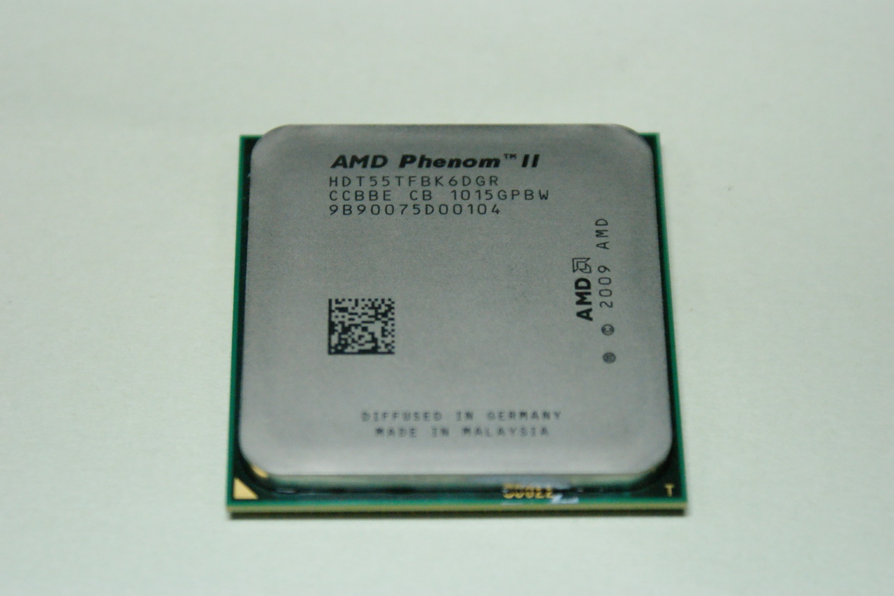

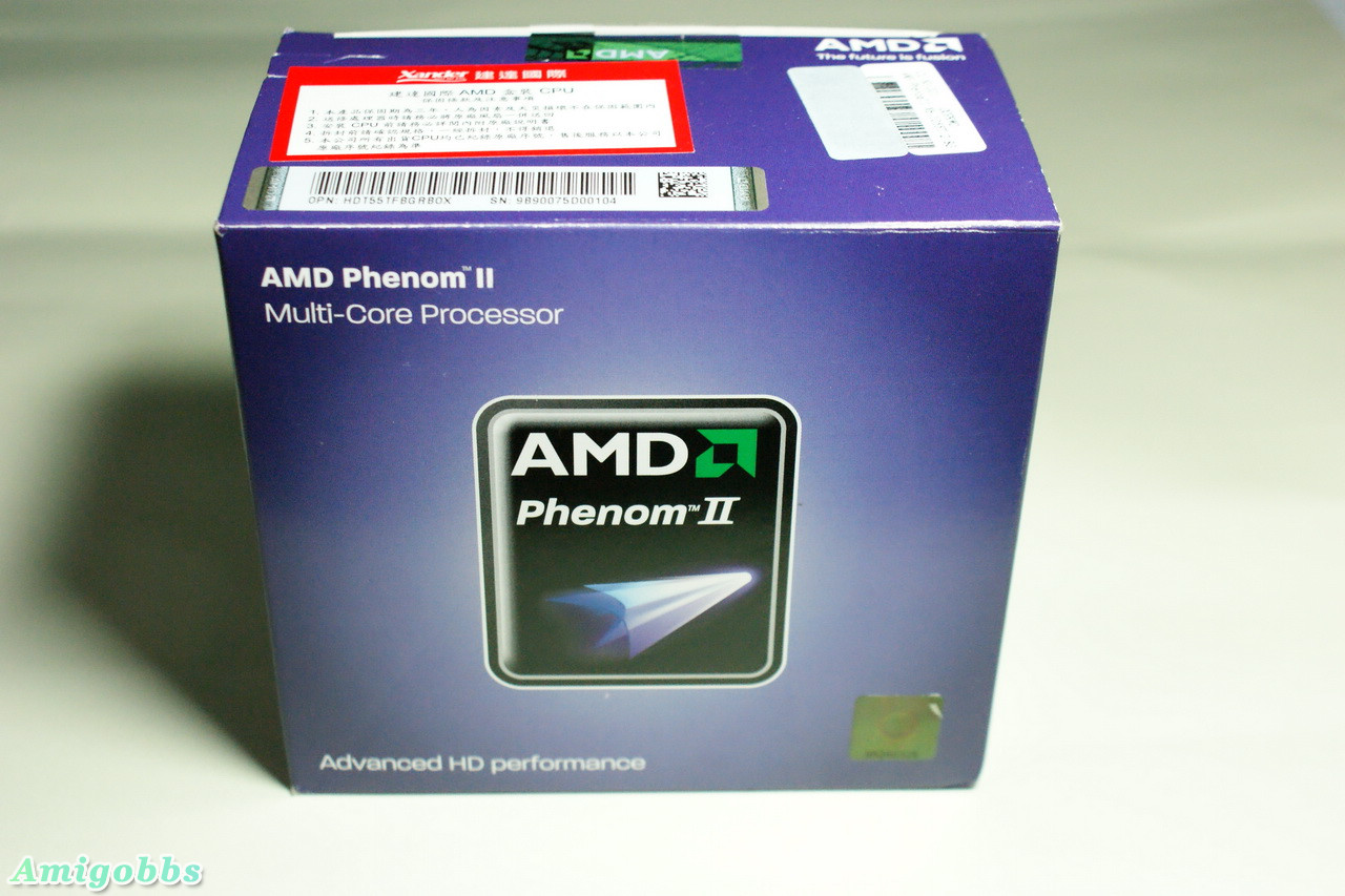

AMD Phenom II X6 1055T盒裝版
製程 45奈米
微處理器架構 AMD K10
研發代號 Thuban
包裝 Socket AM3
核心數量 六核心(具備Turbo Core)
工作時脈 2.8GHz(Turbo Core:3.3GHz)
L1快取記憶體 (64KB+64KB) x6
L2快取記憶體 (512KB x6)
L3快取記憶體 (共用6MB)
記憶體控制器 雙通道DDR2 & DDR3(最大16GB)
電源設計功耗 125W

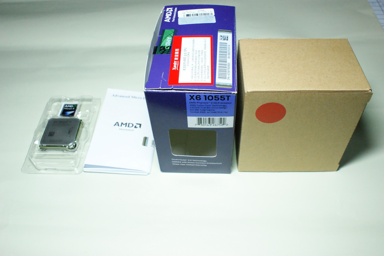

Phenom II 1055T外包裝(鎖倍頻,如果想超頻又覺得超外頻麻煩,可以買黑盒1090T!)

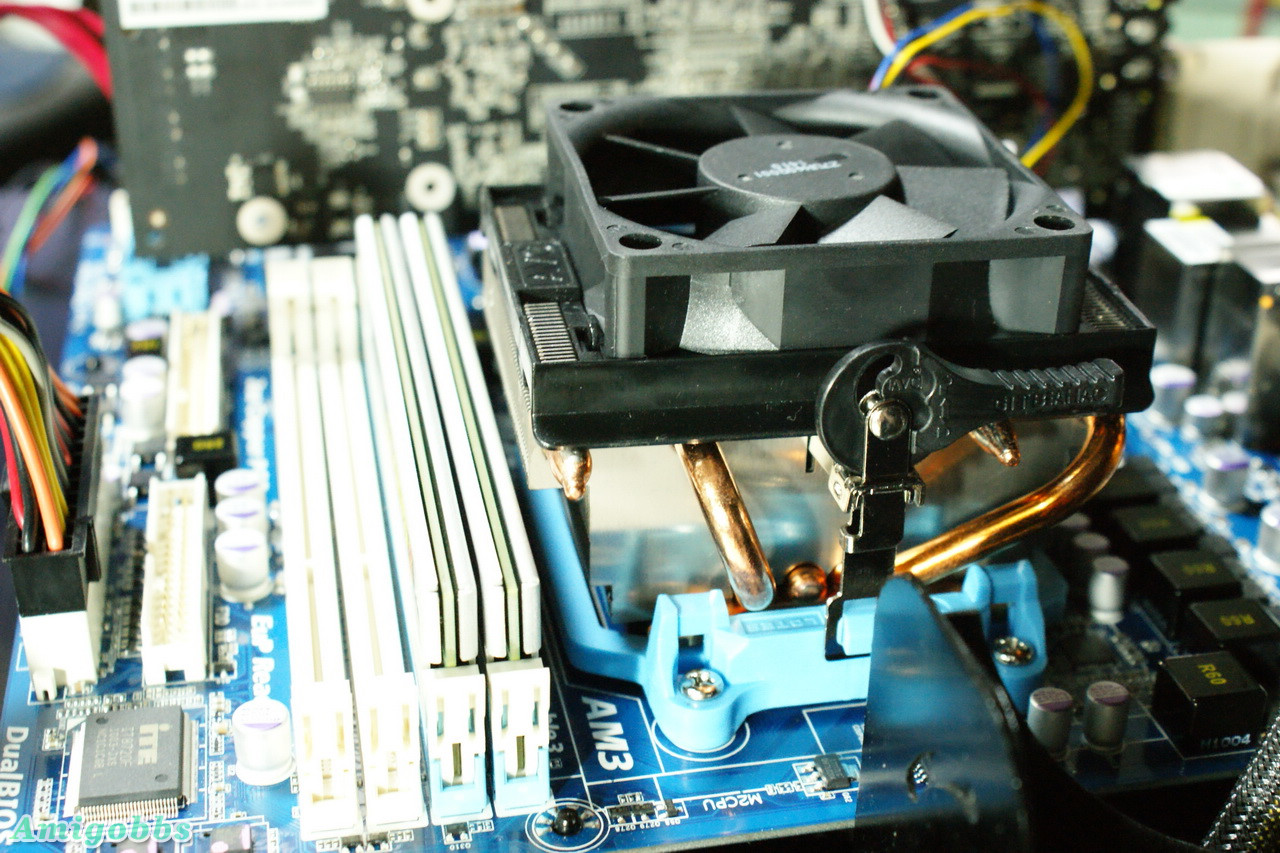

全部內容物-說明書、1055T CPU本體、另外附送飛龍II貼紙一張,貼上機殼可以讓你以後玩Game考試等都能拿"擠霸婚" XD、銅底雙熱導管散熱器。

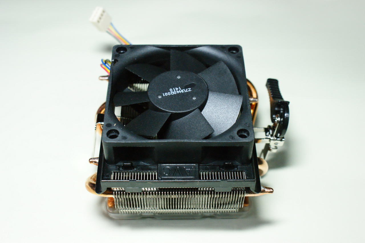

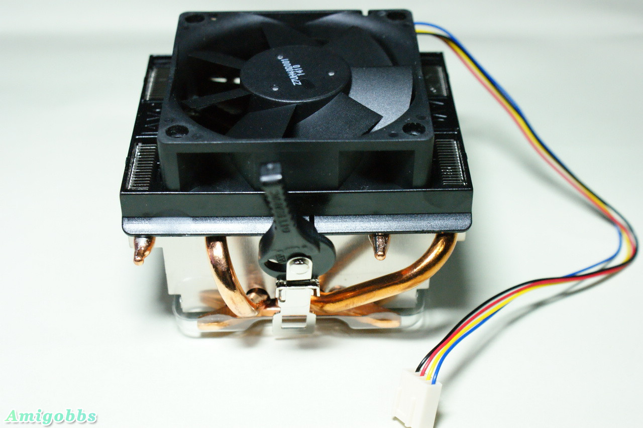

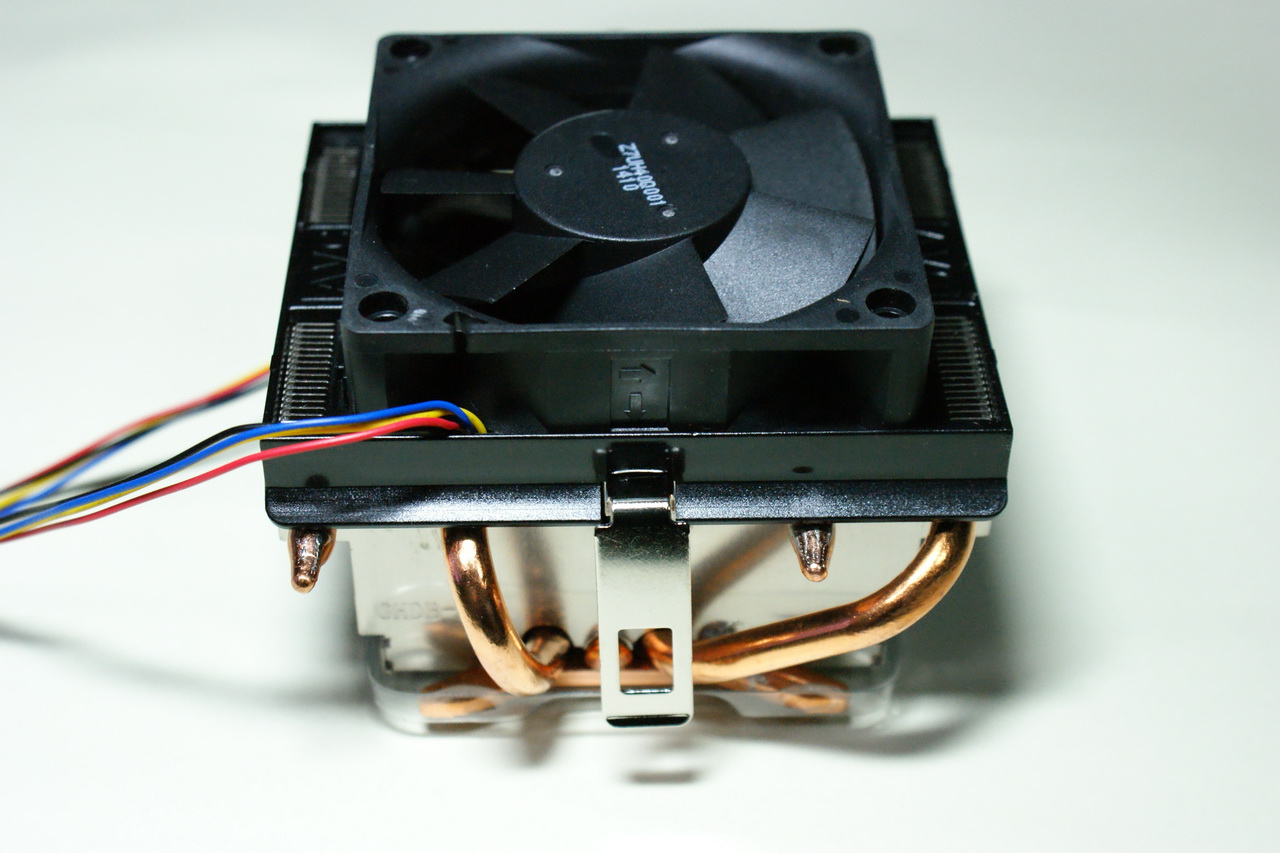

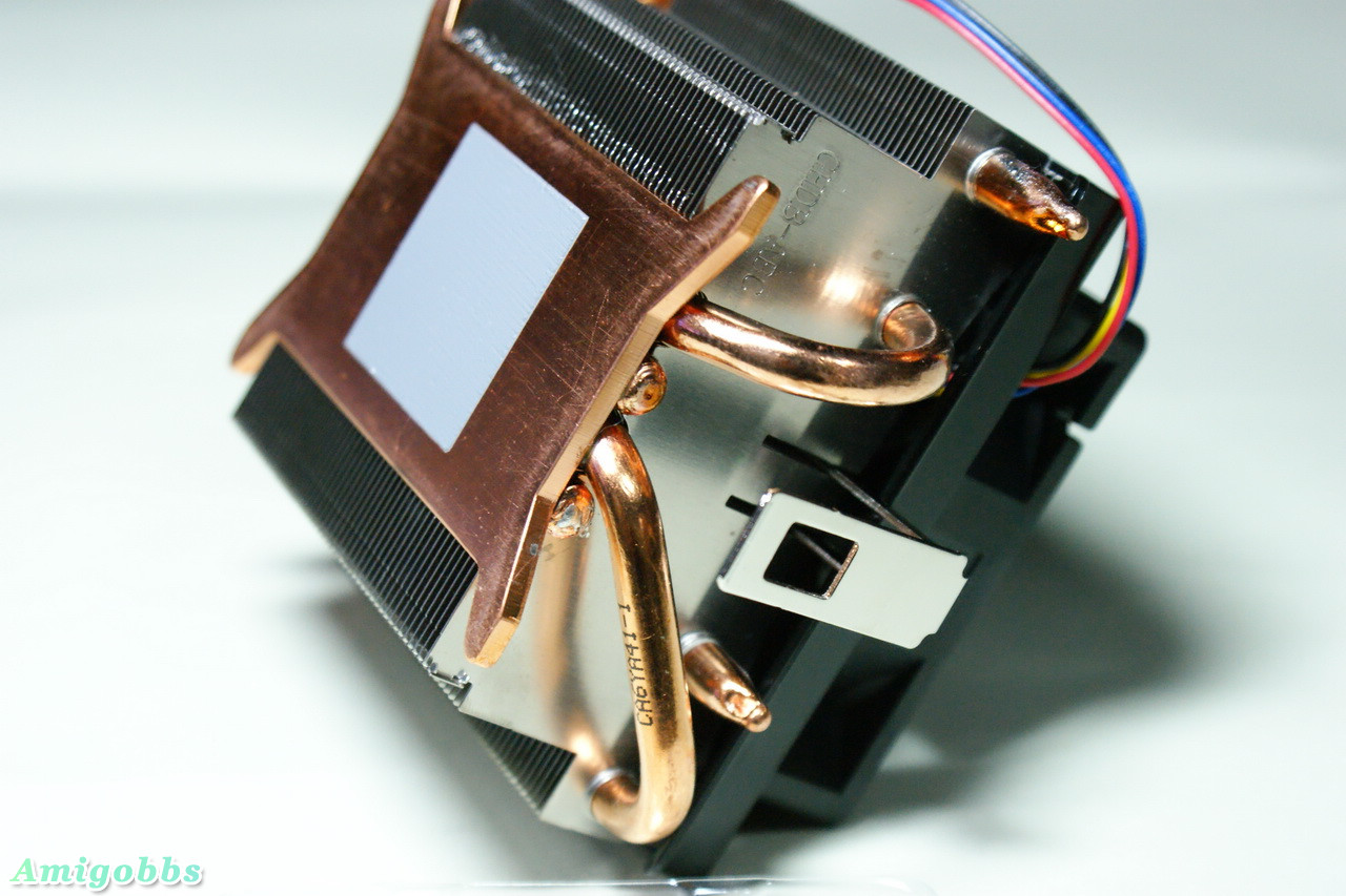

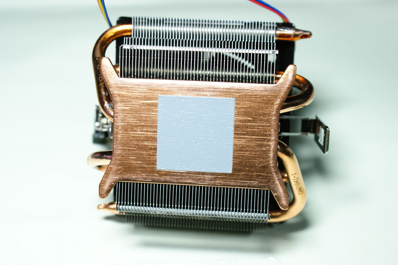

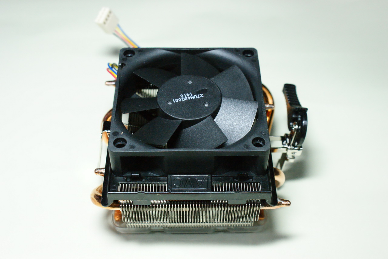

散熱器外觀
以下就上下左右熱導管各角度照片
應該是含銀散熱膏

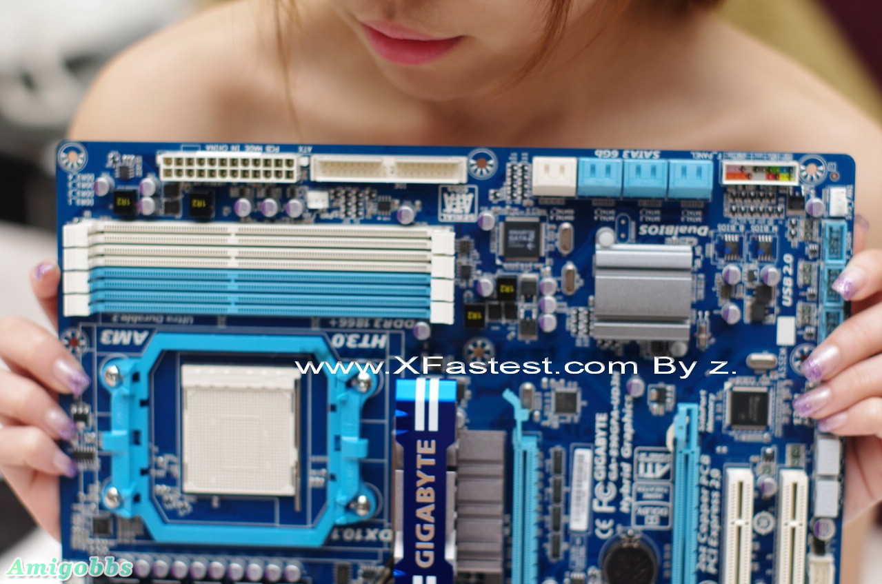

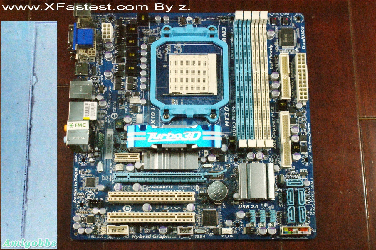

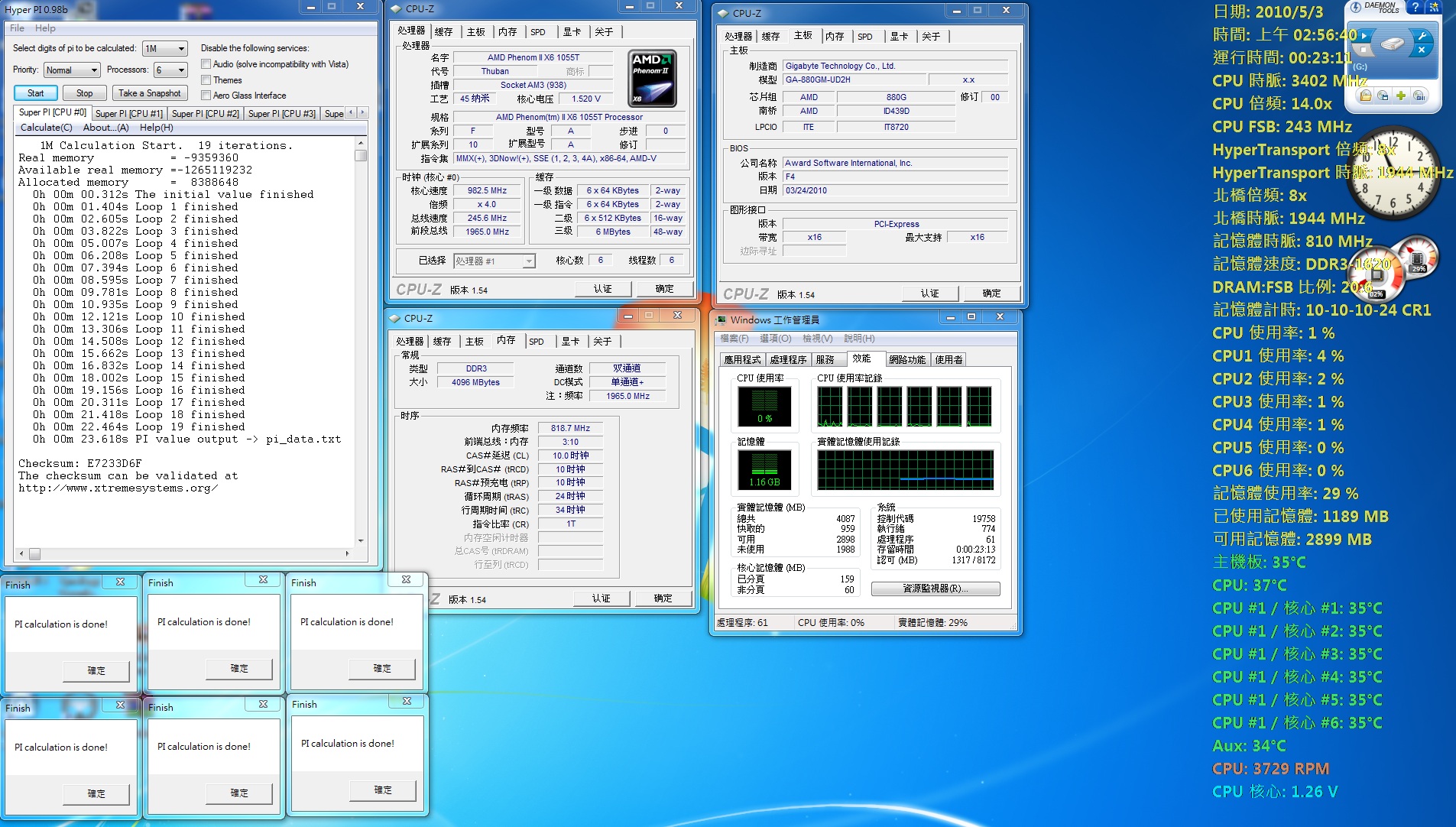

先使用這張技嘉880GM-UD2H來玩看看溫度方面的數據
先使用X2 550鋁製散熱器壓看看溫度

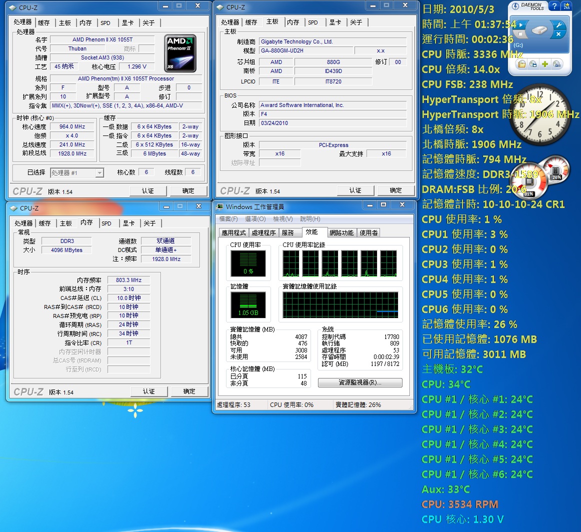

時脈2.8G待機核心33度

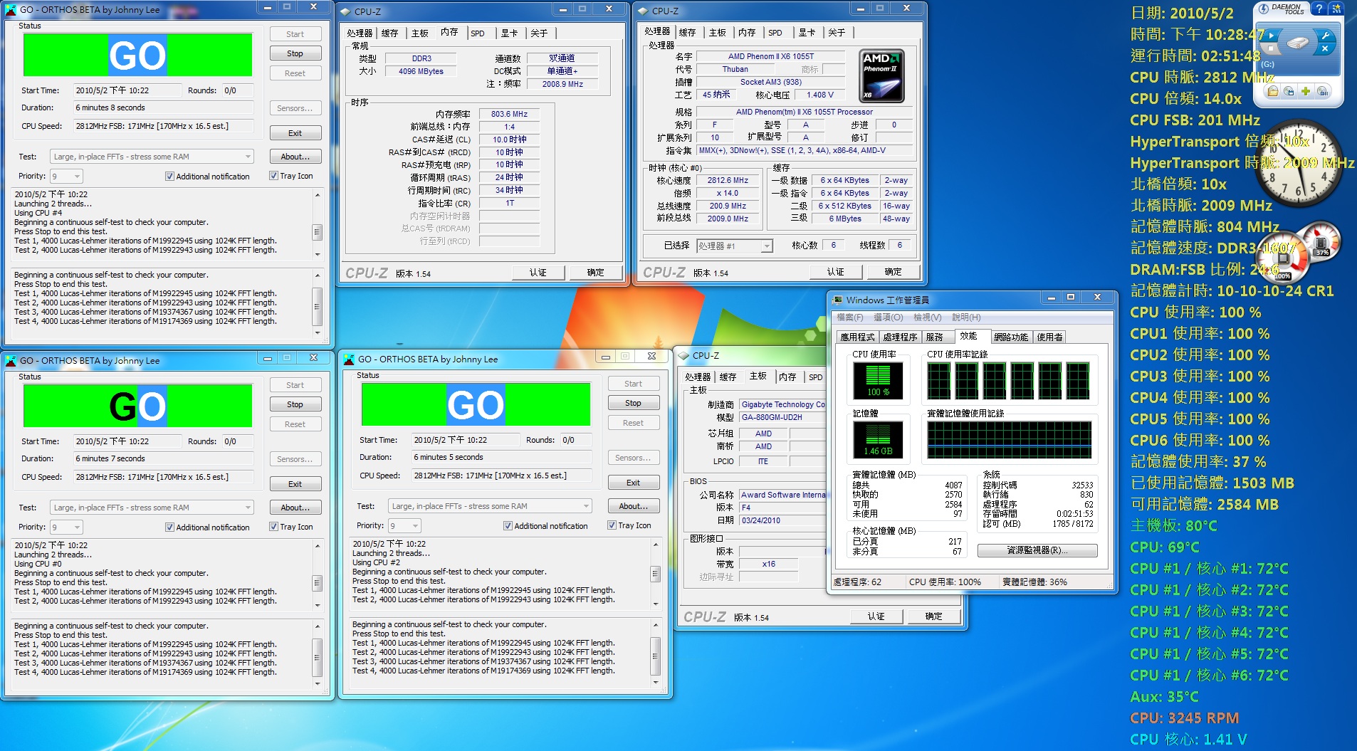

使用X2 550鋁製散熱器燒機6分鐘
SP2004 燒機 最高溫來到72度C

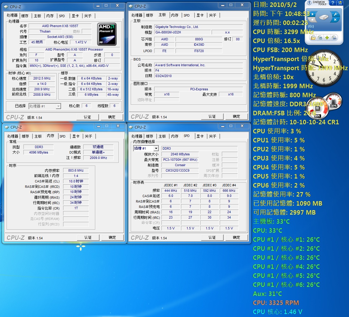

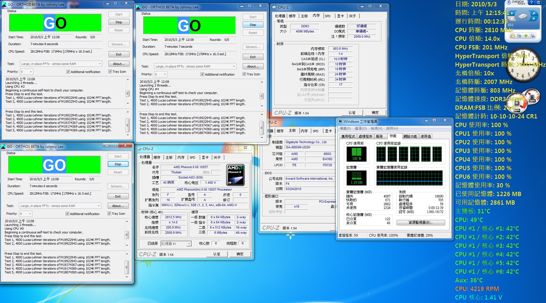

在來使用上Phenom II 1055T AMD原廠銅底散熱器壓制溫度看看!
核心減少了7度左右@@+
請相信自己的眼睛=.=+
AMD 1055T原廠銅底散熱器燒機竟然跟X2 550鋁製散熱器溫度差了整整30度!! =0=
剛剛測了2遍,一度還以為測溫器元件壞了..還重新開機XD

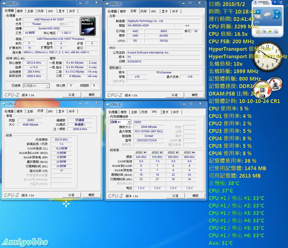

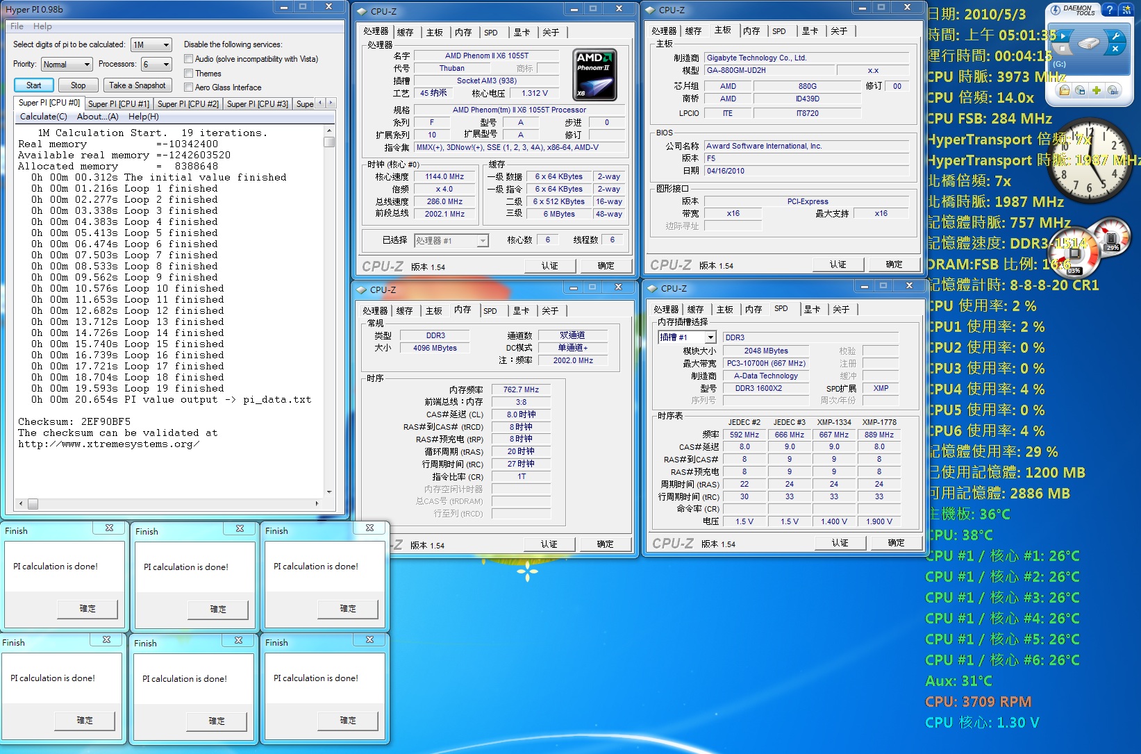

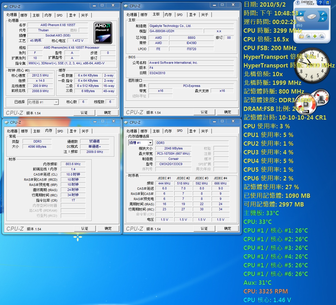

超外頻至241,記憶體除頻剛好又是1600Mhz
總時脈來到3.33G~
這張技嘉880G跟這顆1055T的[原廠極限]不知道在哪=.=+
另外這張880G使用海盜1333 OC最高外頻應該是245了~
畢竟是小版,已經夠用~

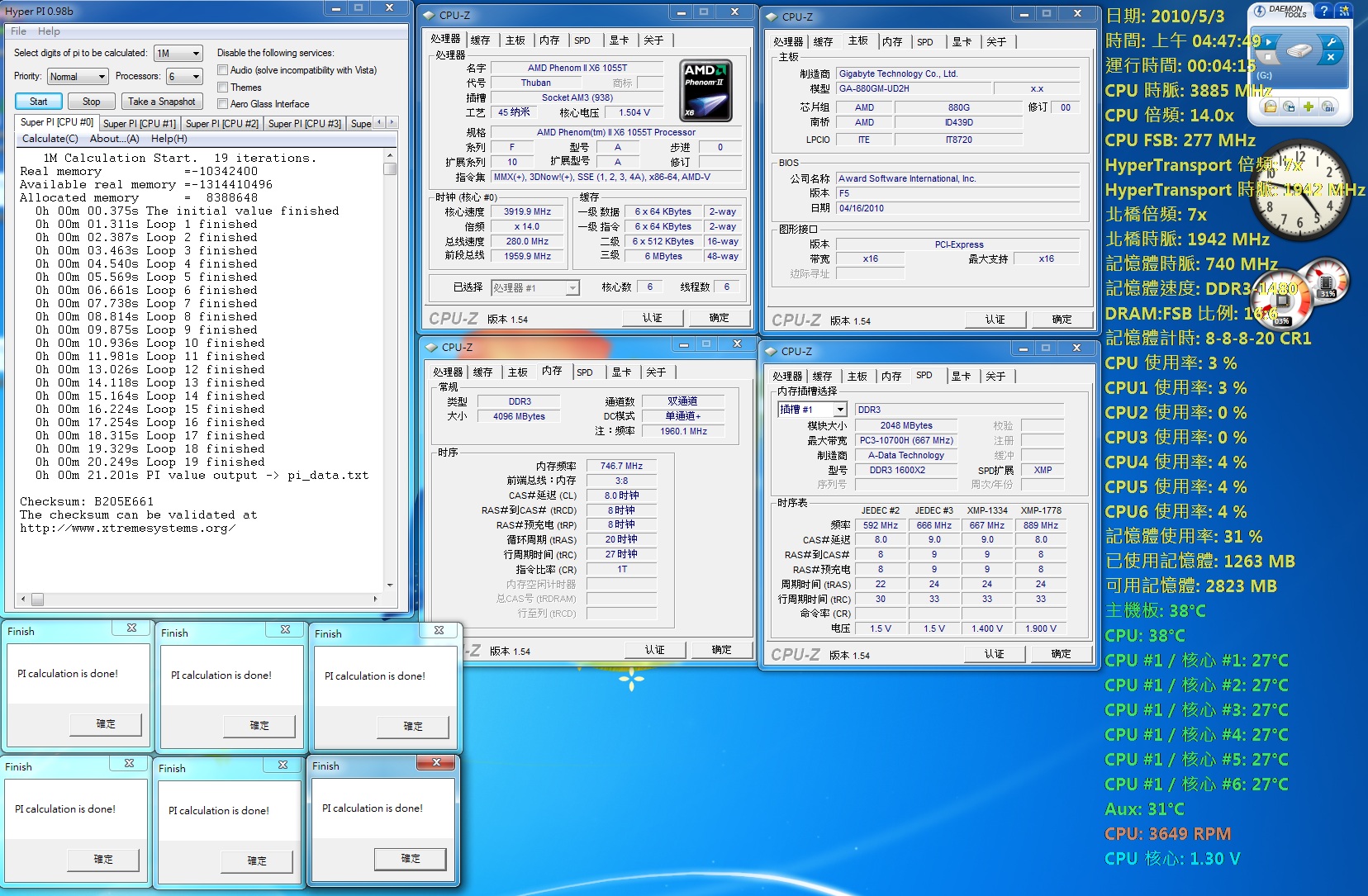

接下來換上威剛DDR3 1600超看看
呵呵~換上威剛DDRIII 1600的RAM之後..
這顆1055T跟這張技嘉880GM-UD2H變得更加狂暴了XD
來到280外頻3.9G
能不能用原廠風扇突破4G時脈呢?
破4G.....
這些成績給想買1055T的網友一些參考!
