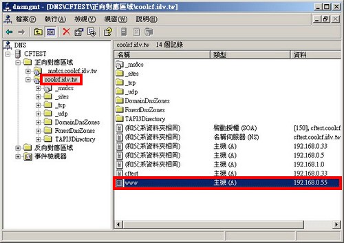

於DNS服務中新增對應至叢集IP的主機記錄,步驟如下:
「系統管理工具」→「DNS」→左窗格「正向對應區域」→網域名稱按滑鼠右鍵→「新增主機」→鍵入主機名稱及叢集IP,完成後如下圖所示。

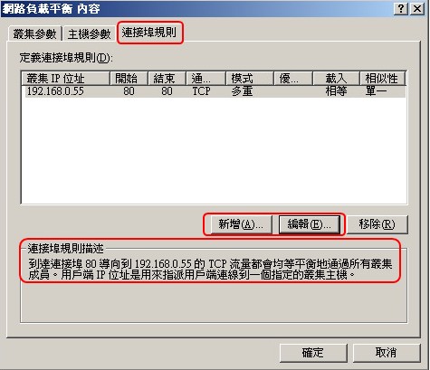

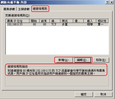

4. 設定主機服務連接埠規則,可點選『新增』或『編輯』來新增或修改連接埠規則內容(設定「叢集IP」及所提供之「服務連接埠」)。

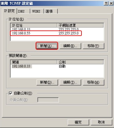

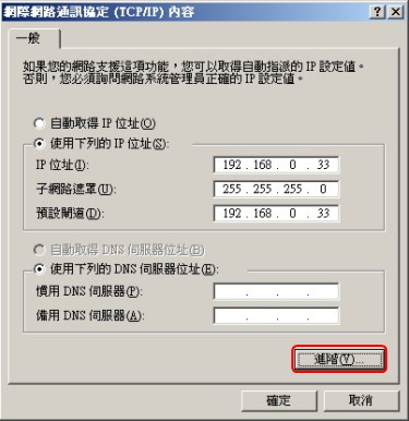

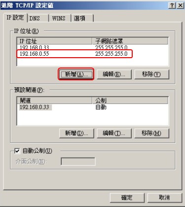

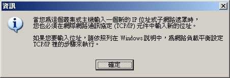

5. 網路負載平衡內容設定完成後,系統會出現以下的提示訊息,要求於TCP/IP協定『進階設定內容』中新增一個IP位址,此IP位址也就是叢集IP位址(可參考下圖的解說)。
