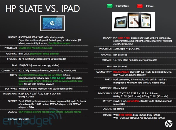

上圖據信是來自 HP 內部,是拿來安慰內部員工,別擔心 iPad 的威脅(或被拉進敵營?)用的。從上面我們可以看到不少的資訊,例如 Slate 採用的是 1.6 GHz 的 Atom Z530、搭配 Intel UMA 顯示晶片,再加上獨立的 1080p 影片播放晶片。Slate 最主要的優勢在於它的思維比較像正常的電腦(本來就是),所以有 SD 卡讀卡機、Webcam 和一個 USB 2.0 埠,而且支援手寫輸入。但另一方面,iPhone OS 對處理器的負擔應該是比 Windows 7 要小不少才是,Z530 能順暢地跑 Windows 7 都不容易了,何況還有架在上面的 Slate 專門軟體?五個小時的電池壽命看起來不太妙啊...
詳細規格:
處理器:Atom Z530 1.6GHz + Intel UMA / Graphics for 1080p playback
記憶體:1GB,無法升級
快閃記憶體:32 / 64GB
螢幕:8.9" 1024x768 多點觸控,支援手寫輸入
無線通訊:802.11b/g WiFi、藍牙、選購 WWAN / GPS
作業系統:Windows 7 Home Premium + HP 觸控 UI
電池:30WHr,使用時間五小時
Webcam:3mp(朝外)、VGA(朝內)
I/O:SD / SDHC / SDXC 讀卡機、3.5mm 耳機插孔、USB 2.0 x1。Dock 連接器(看不太懂這邊)還有電池、聲音輸入輸出、HDMI 和 USB。
售價:549 美元(32 GB)、599 美元(64GB)
