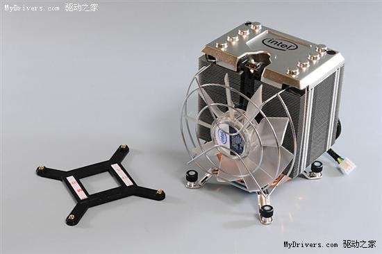

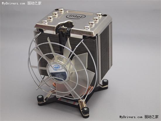

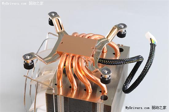

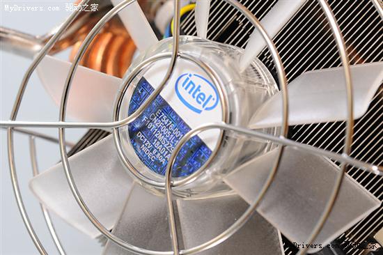

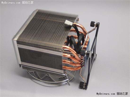

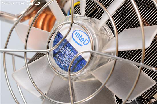

Gulftown Core i7-980X雖然采用了32nm工藝制造,但六個核心的功耗和發熱量依然不容小覷,熱設計功耗130W,Intel也特意升級了原裝散熱器,由日本Nidec代工,純銅底座、四條純銅熱管、大量鋁質鰭片,同時風扇改為高端產品上常見的測挂式,直徑97毫米,厚度25毫米,轉速800-1800RPM,噪音20-35dBA,並提供了調速開關,還有眩光燈效果。

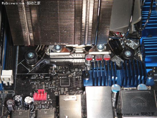

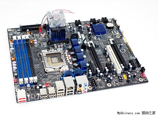

測試所用主板是Intel原廠的DX58SO,基于X58+ICH10R芯片組,刷新BIOS之后即可識別新款六核心。

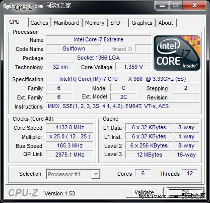

經過反復調試后,Core i7-980X在原裝散熱器的配合下最終穩定達到了4130MHz的頻率,此時外頻165MHz、倍頻25x、QPI總線頻率將近2.8GHz、電壓1.36V左右,六個核心和超線程全部打開。

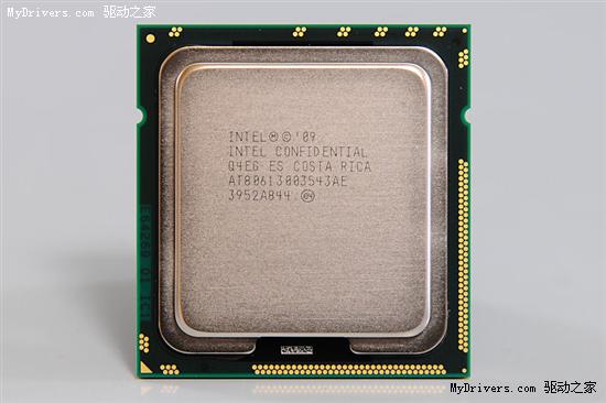

順附Gulftown內核精彩照片一張:
