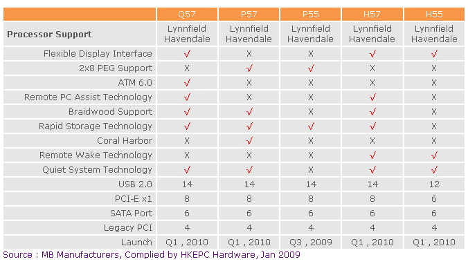

據台灣主機板業者指出,代號為 Ibex Peak 的 Intel 5 系列晶片組並非僅 P55 型號,
計劃中將會推出四款不同規格,包括 H57 、 P57 、 Q57 、 H55 及 P55 ,其中高階型
號 H57 、 P57 及 Q57 將會支持全新 Braidwood 技術,有效令系統啟動及系統反應時間
提升,並擁有不俗的節能效果。

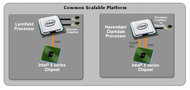

據了解, Intel 並不會把所有 Ibex Peak 的功能完全開放給單一型號,而是按照不同市
場定位開放不同功能,例如 P55 及 P57 均可支援 Socket 1156 的 Lynnfield 及
Havendale 處理器,但 P55 及 P57 卻不提供 Flexible Display Interface (FDI) ,
因此無法應用 Havendale 處理器內建的繪圖核心,如要使用繪圖核心,必需搭配 H57 、
H55 及 Q57 晶片組。
根據 Intel 白皮書指出, Ibex Peak 內建了顯示輸出處理元,支持雙顯示輸出,並支援
原生 HDMI 、 DVI 及 DisplayPort 配置,更內建了 Audio codec ,無需外接線路已能
支援 HDM 及 DisplayPort Audio 。
雖然 PCI-Express 繪圖接口已內建於處理器中,但 Lynnfield 雖能支持雙 x8 繪圖接口
配搭,但亦不是所有 Ibex Peak 晶片組能提供,僅 P55 及 P57 能支持雙 x8 繪圖接口
,達成 CrossFire 及 SLI 技術。

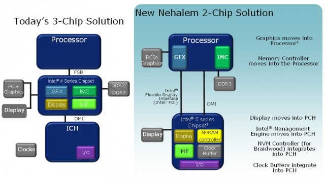

值得注意的是, Intel 將會是 Ibex Peak 中加入全新的 Braidwood 技術,說穿了其實
是 Intel Turbo Memory 的改版, Ibex Peak 內建了 NVRAM 控制器,透過 Braidwood
專用的 NVRAM 模組卡及主機板上的 Braidwood 模組接口,將成為了系統與儲存介面的緩
衝,令入門級 PC 也能擁有像 SSD 的讀寫及儲存效果。
不過, Braidwood 技術僅 H57 、 P57 及 Q57 能支持,而且當 Q57 使用 Anti-therft
技術中的硬碟加密技術後 (AT-d) ,並無法同時使用 Braidwood 技術。
擴充規格方面,大部份 Ibex Peak 晶片組包括 H57 、 P57 、 Q57 及 P55 均支援 14
個 USB 2.0 接口、 8 個 PCI-E 2.0 x1 接口、 6 個 SATA II 接口及 4 個 PCI 接口,
僅最低階的 H55 被刪減至 12 個 USB 2.0 接口、 6 個 PCI-E 2.0 x1 接口、 4 個
SATA II 接口。
其他功能方面, Q57 主要針對商業應用市場,因此將支援 AMT 6.0 、 Remote PC
Assist 技術及 Anti-Theft 技術,針對效能級的 P57 則獨有 Coral Harbor 技術,提供
Volume Cache Tuning 功能及 Email Event Notify 功能,針對效能級 IGP 應用的
H57 則同樣提供了 Remote PC Assist 技術,但功能上將與 Q57 有少許分別。
按照 Intel 晶片組最新規劃,首款 Ibex Peak 將會於 2009 年第三季配合 Lynnfield
處理器出貨,其他型號則要至 2010 年第一季才會面市。
