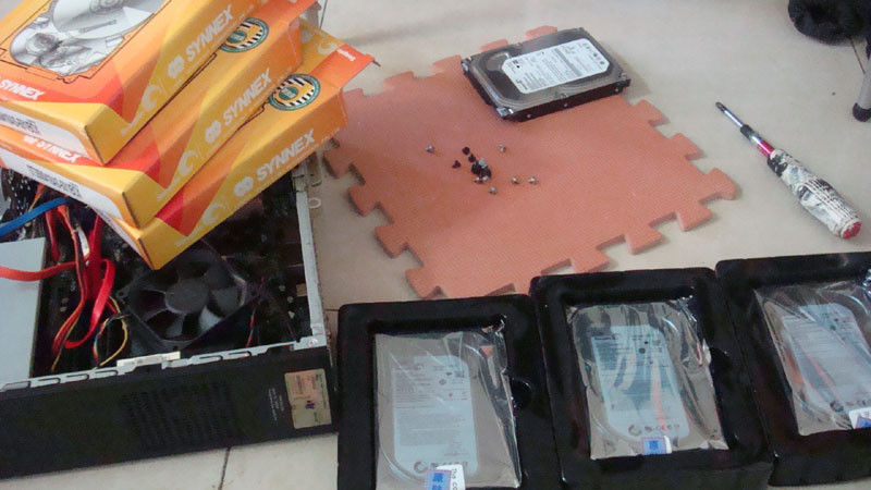

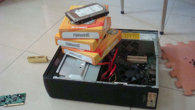

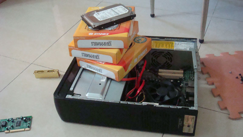

開始準備裝配
2009-7-13 19:06

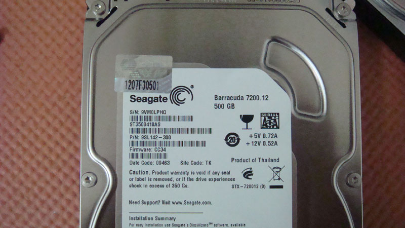

3隻新的 7200.12 和舊的7200.10
2009-7-13 19:06
seagate 7200.12 AS單碟 500GB
2009-7-13 19:06

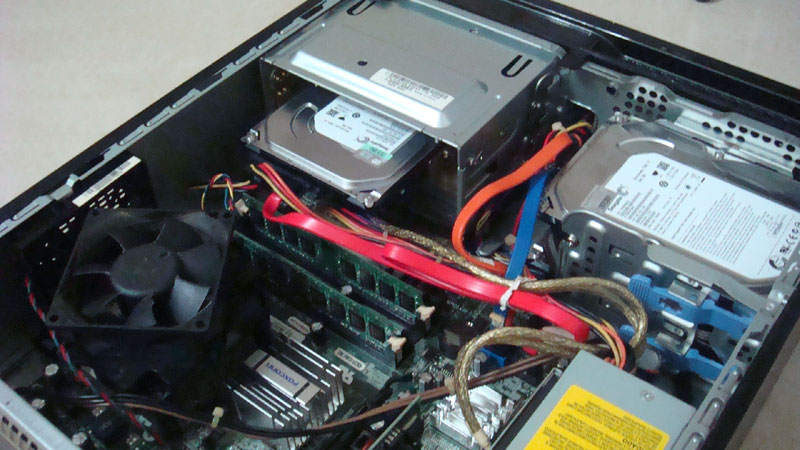

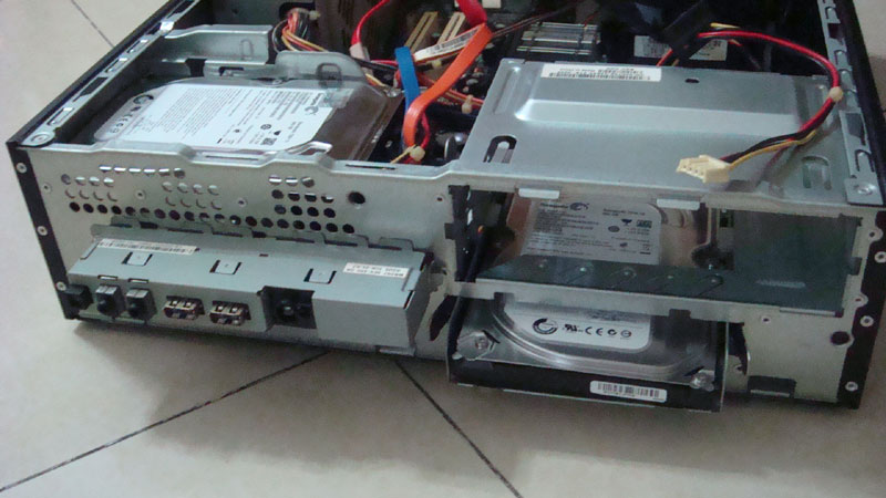

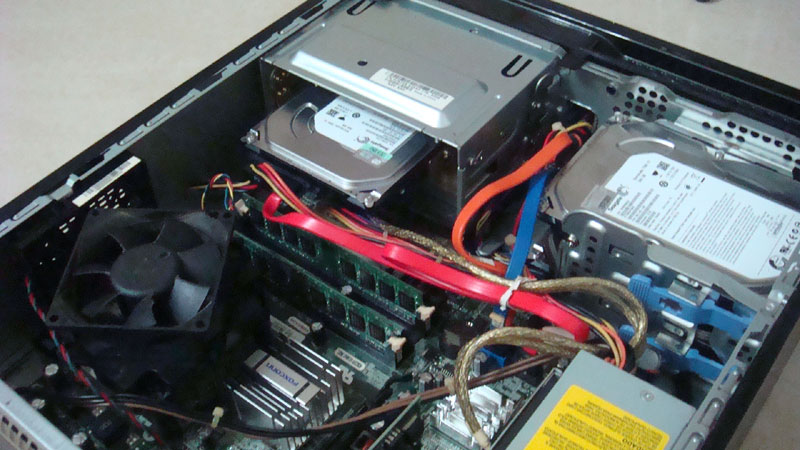

由於 Mirco Case 預留兩個位裝 Harddisk,要多加Harddisk就需要用到CD-ROM 位置
2009-7-13 19:06
前面的 Floppy 位置也要佔領
2009-7-13 19:06

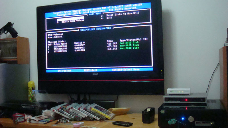

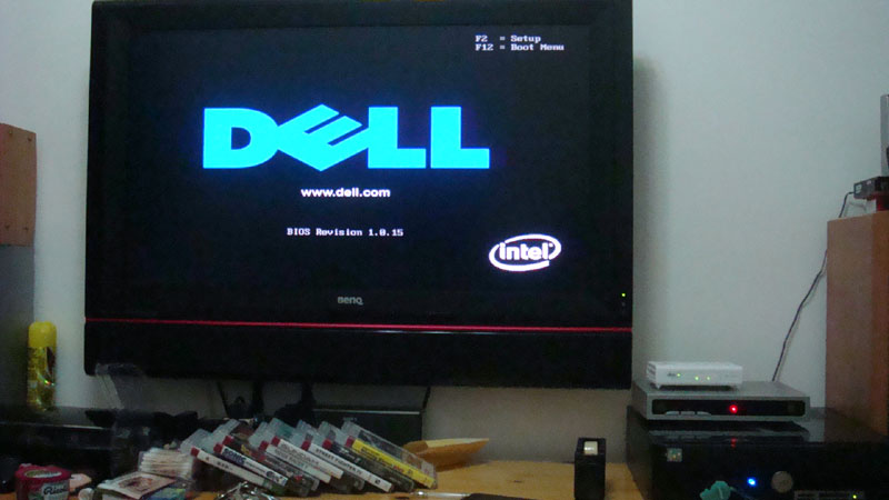

DELL Vostro200 BIOS 已解封 Raid 功能
2009-7-13 19:06

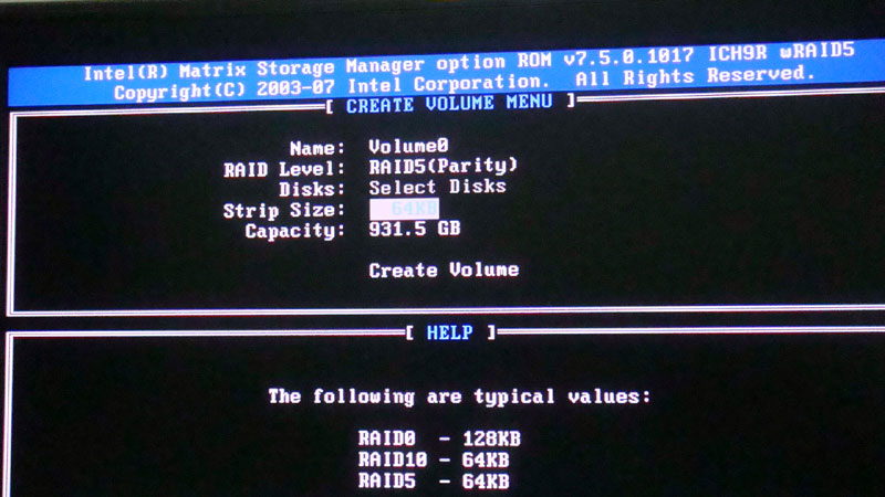

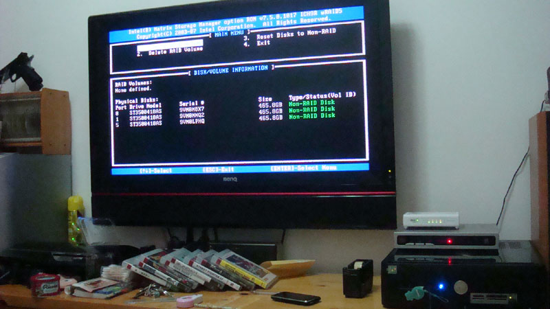

見到解封印後的 Intel Raid 設置,我選用 Raid5
2009-7-13 19:06
2009-7-13 19:06

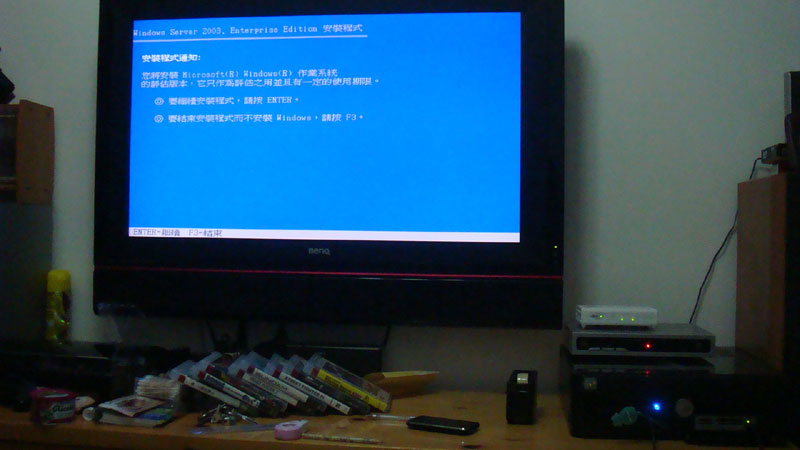

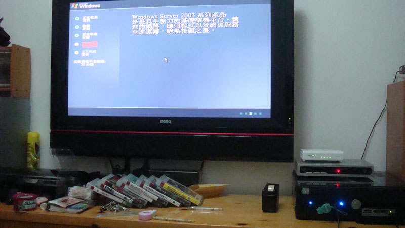

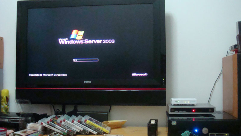

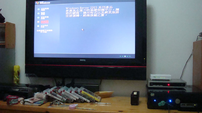

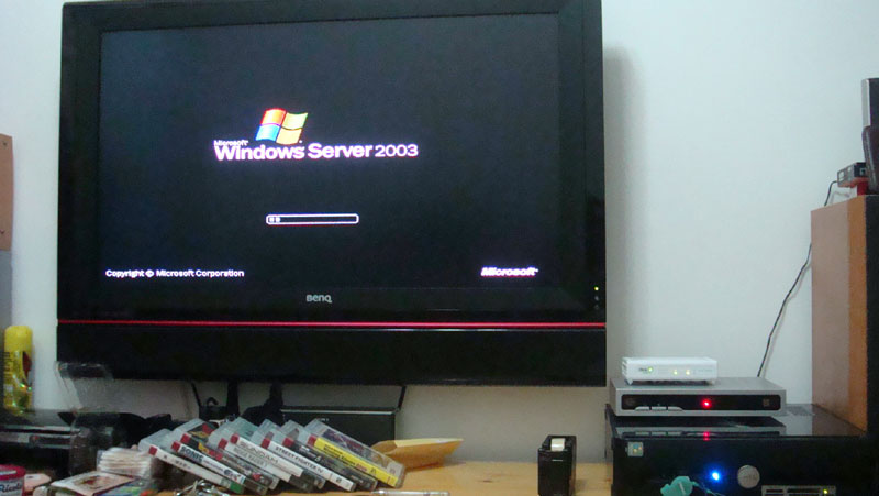

使用 Win2003 測試版本進行安裝
2009-7-13 19:06
使用 Win2003 測試版本進行安裝
2009-7-13 19:06
使用 Win2003 測試版本進行安裝
2009-7-13 19:06

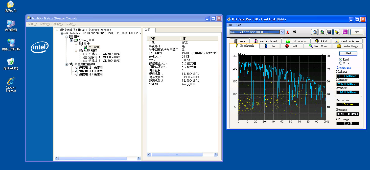

HD tune 有2X raid0 的效果,不錯!
