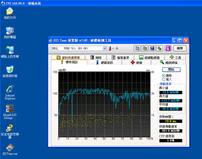

經過多日搜集資料及網友 server 級玩家平平淡淡兄的意見後決定用DELL PERC 5i 建立電腦主機的 RAID5 系統,
這張是翻新卡,連埋配線及加上512MB RAM ,共花了 HK$1600 元,這個價錢原本買張低階 軟 Raid 5 卡還未夠
因為係用舊款sata2 的硬碟做Raid 5 速度不會太快,但己經有單碟 最高速 60MB/s X 2 的速度=120MB/s ,Access time 也由原本單碟的 16.ms 減少到10.xx  ms,突發速率 over 300MB/s,CPU 使用量 1.9%:呢張卡算 ok la
現在還在測試階段,等玩熟張卡會換上新款 WD RE3 的 sata2 ,速度會更令人滿意,

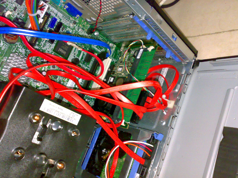

PERC5I 配合DDR2 512MB
2008-7-19 00:11
使用三個舊硬測試中setting raid bios
2008-7-19 00:11
兩個 VD 進行中
2008-7-19 00:11
使用SC440 主機
2008-7-19 00:30
