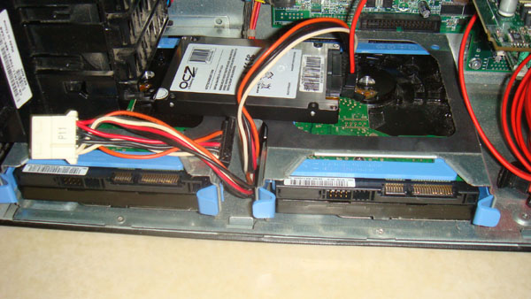

原來用了四個 seagate11 跑RAID 又熱又嘈,終於頂唔住,最近係網上見大家都吹 SSD 又快又靜,聽到靜,就值回票價
我部 home server 使用量好少,用了幾年都係用得4GB 左右,SSD 既入門32GB 都好夠用,就買來試試,繼續用RAID 卡跑,方便第時隨時加玩 RAID 0

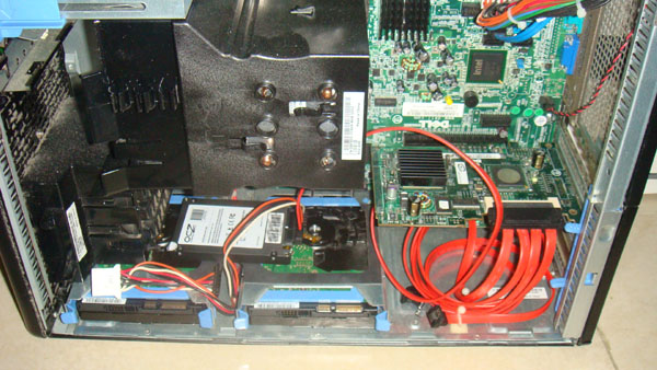

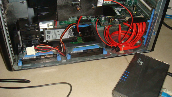

忘記買2.5 to 3.5的 HD mount,現在用雙面膠紙固定係機箱,我放係風扇直吹位置方便散熱,舊的兩個HD 現在沒找到用途就繼續留係機箱入面。

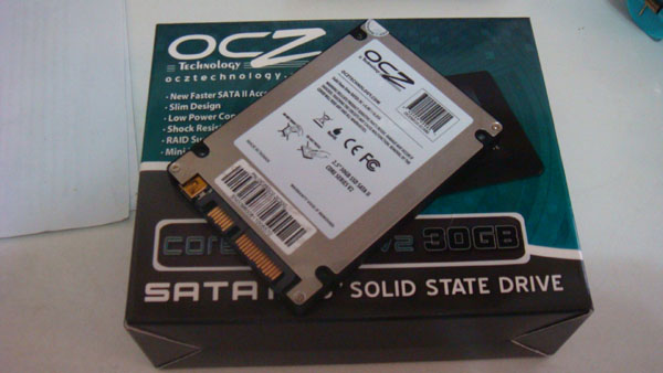

由 Microworks代理
2008-12-9 00:09

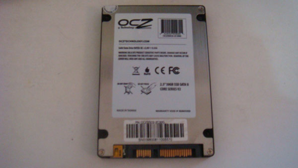

背後寫上OCZ 標榜的速度
2008-12-9 00:09

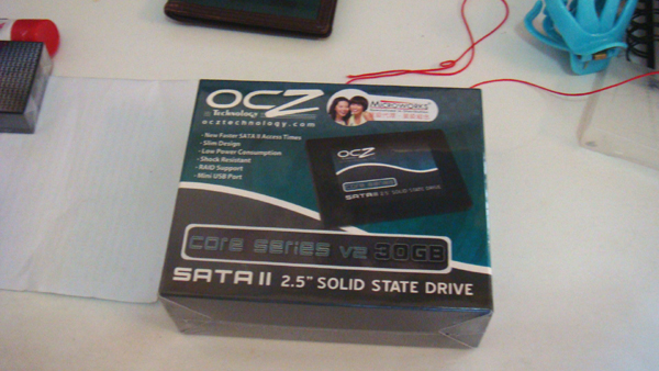

包裝盒裝到好似禮品一樣
2008-12-9 00:09

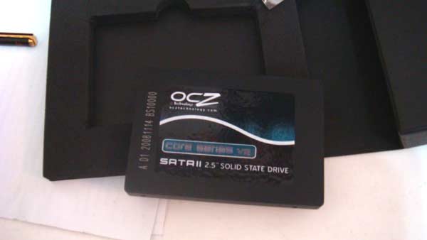

呢個就係32GB 賣799既 SSD真身啦
2008-12-9 00:09

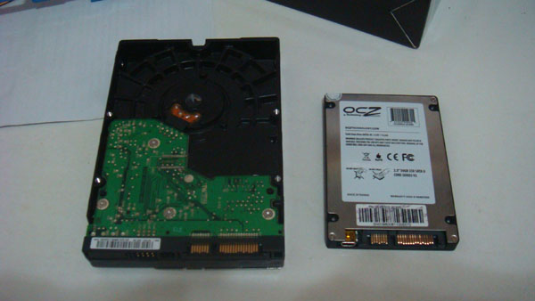

背面就比較似係 2.5" HD
2008-12-9 00:09

和傳統HD 比較

只用雙面膠紙固定係機箱
2008-12-9 00:09

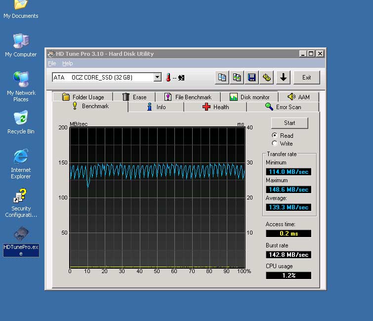

使用DELL 5IR RAID CARD推動

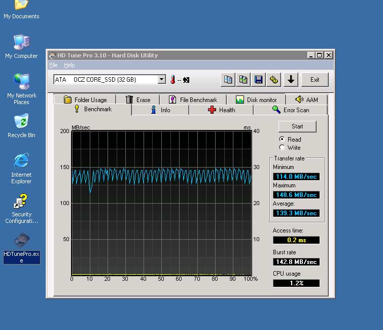

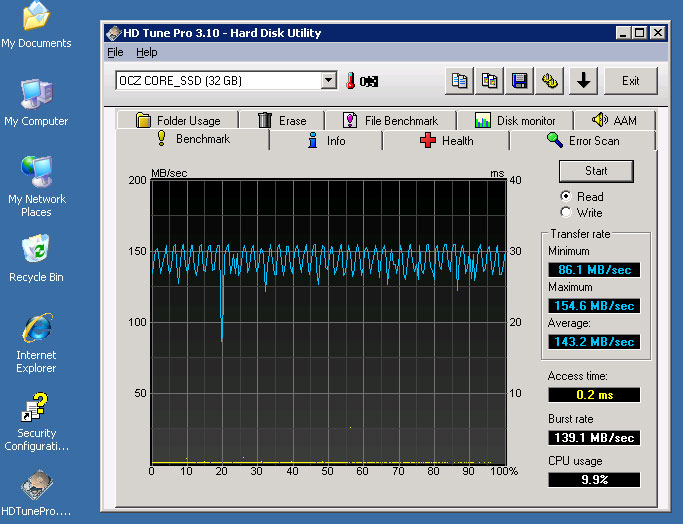

速度上達到150MB/s,SSD的無敵在於 Access Time
用上Intel ICH直接到 SSD HD TUNE 就會直接顯示 OCZ CORE_SSD,但係CPU usage 就佔去9.9% 和使用RAID CARD 有好大分別。

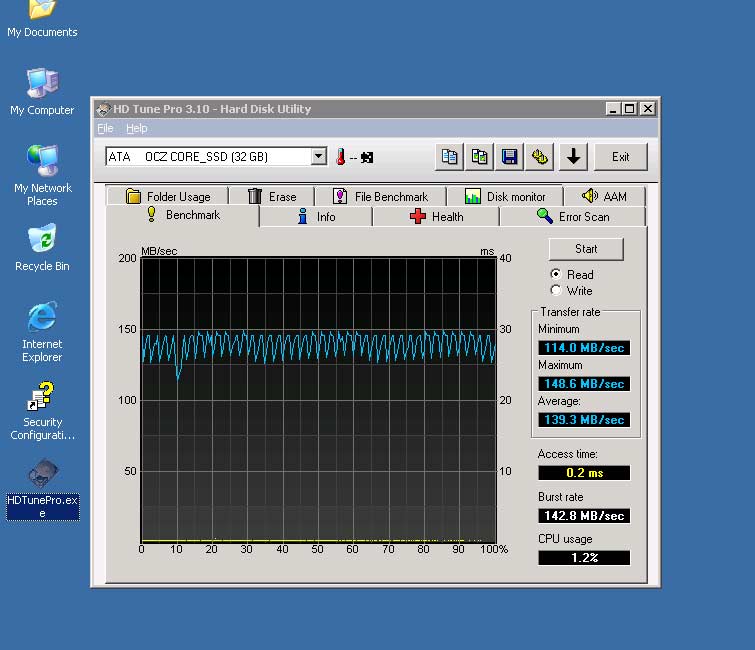

使用DELL 5IR RAID CARD CPU usage 只佔1.2%

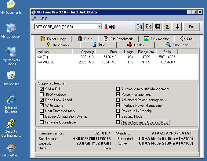

我用10GB 分區裝 windows,剩下20GB 分區裝 WEB_Files
