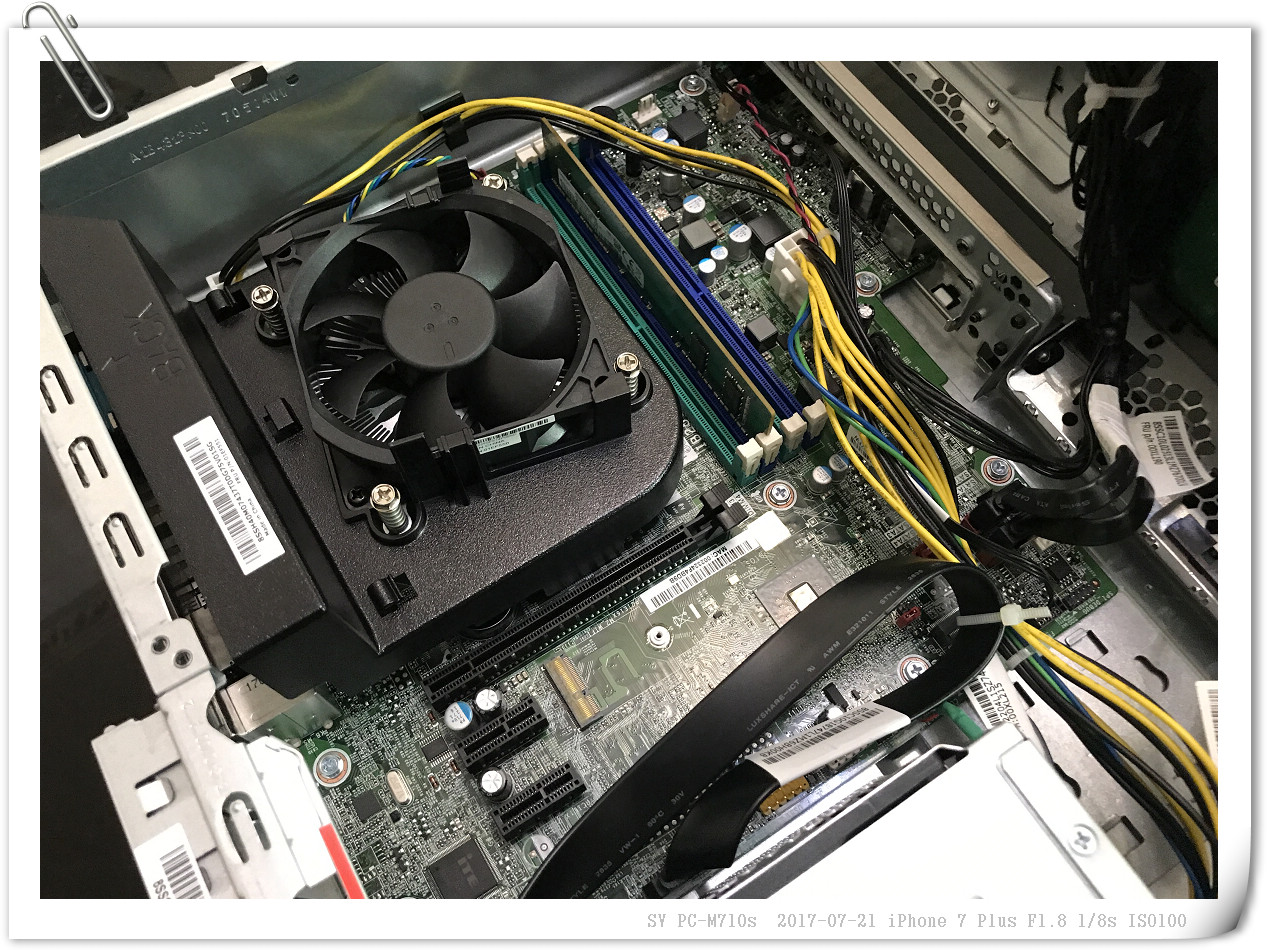

好耐沒換電腦了,舊的用了好幾年,一向都鍾情廠機的機箱設計,dell同 Lenovo 之間選擇,以前會買傾向dell因為主板用中高階的,這幾年dell 改了方向多數係最用 cheap 的H61-h110 級別!
反而 Lenovo 由一向用最 cheap 的chipset 現在改用中階的 B250,
Thinkcenter 用了好多部,一個字 靜!
文書機用途本來想用 i3-7100的,因為沒現貨,店員都說買i3-6100的跟機是win7會好用,心想有新買新,裝OS有什麼難度,自己裝就可以!改買 i5-7400。

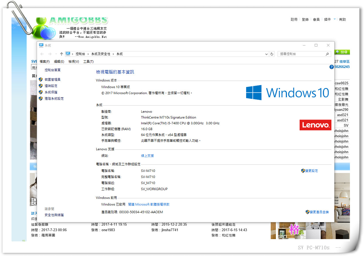

回到家改裝加上補品後開始裝 OS,真的好耐沒接觸電腦硬件,以為買部電腦自己裝 win7 就可以,點知被電腦玩了1天! 首先裝win7 沒反應,原來要入BIOS 改UEFI 做支援傳統的才能裝到 Win7,但裝 Win7 過程 Mouse Keyboard 又沒反應,因為缺少USB 3.0驅動!又搞了半天可以了!最後裝好 WIN7 ,到windows 更新又彈出 Win7 不支援第七代 Intel CPU!真的軟硬件商夾擊要人放棄繼續使用 WIN7! 沒得更新那好危險呀!現在唯有被迫接觸 Win10!
PS 有點點後悔沒買i3-6100 跟 win7的,價錢又便宜2000元!

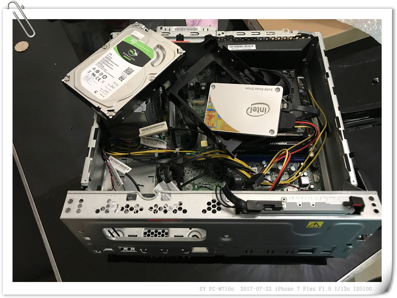

要贊下這部 lenovo m710s. 這樣細的主板竟然有 4條 RAM Slots,賣電腦店員都不知道的!
原裝火牛出線沒有多SATA 電源線,要裝SSD 只有買多一條1出2分插。

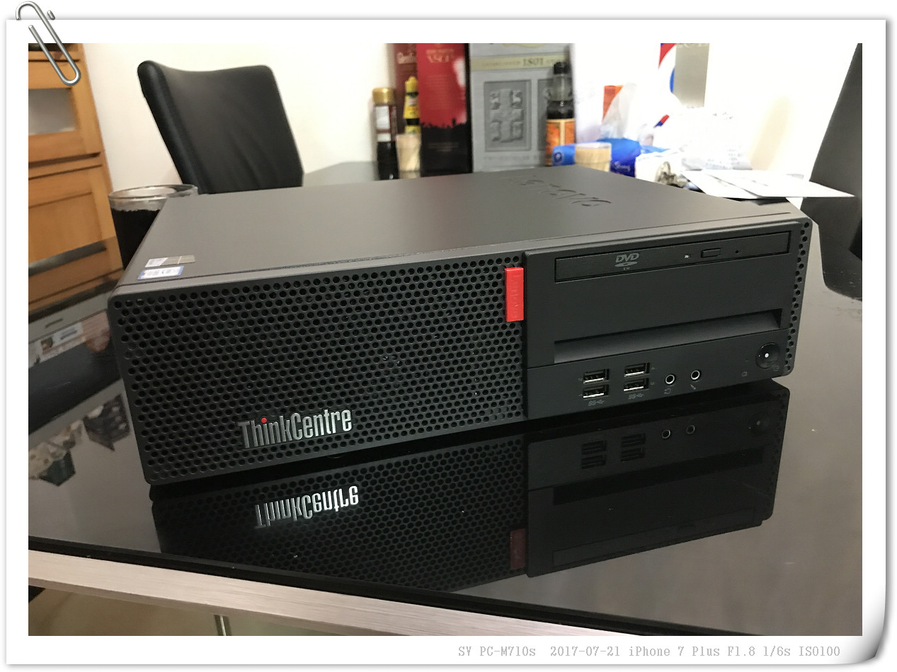

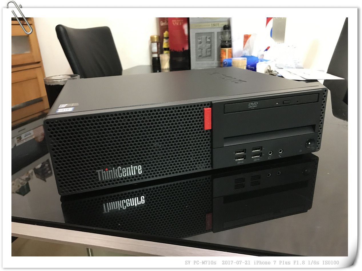

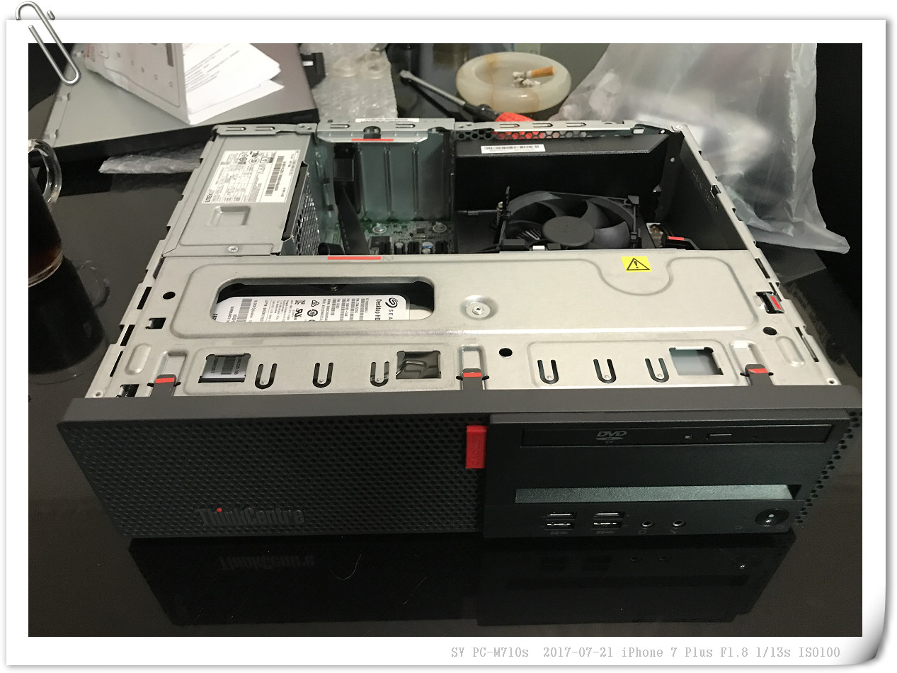

機箱非常細致

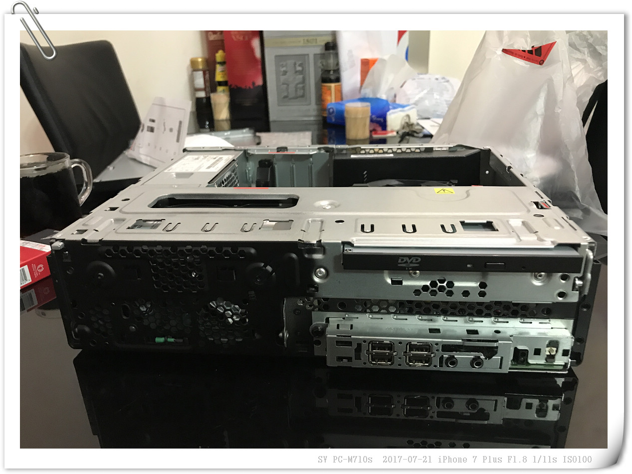

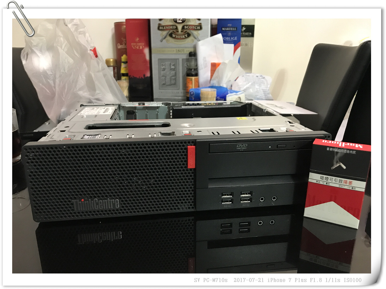

潮流用slim dvd-rw

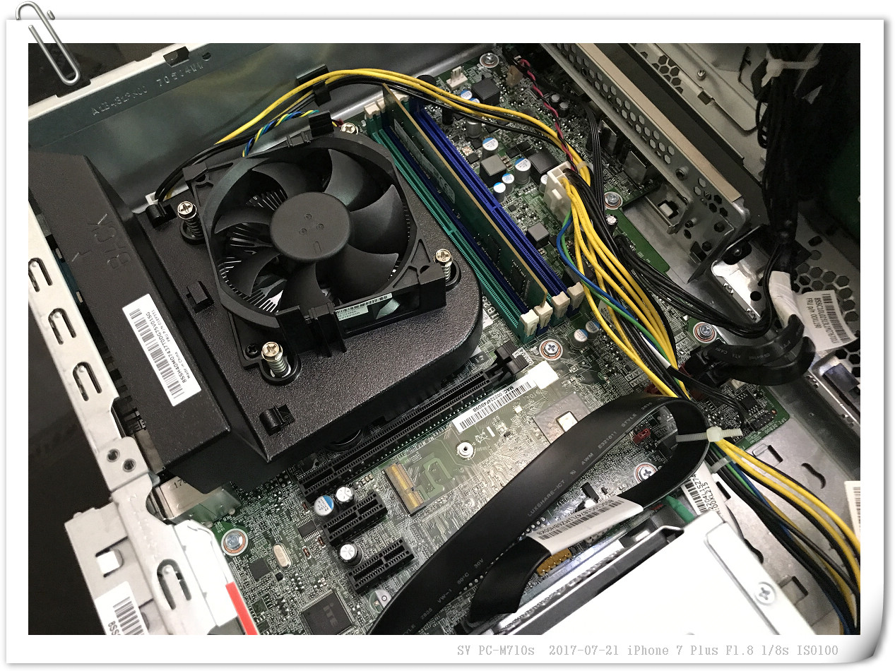

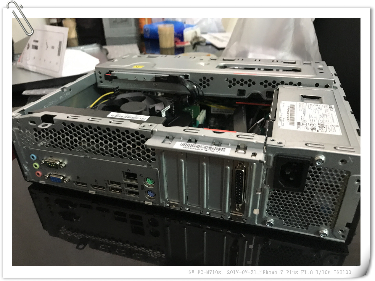

原裝送4GB RAM 真係買來試機用吧!4條 RAM Slots 意外

跟古董Parallel Port 有用嗎?

Thinkcenter 機箱簡潔穩重

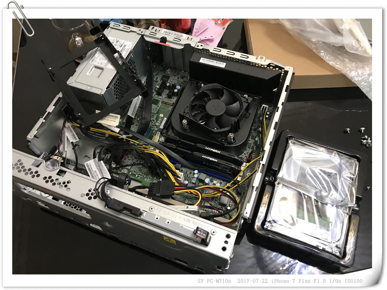

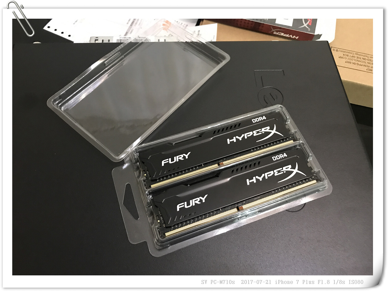

Kingston Hyper X Fury 16GB DDR4 2400 Memory Kit
M710s (11).jpg (218.24 KB)
2017-7-23 14:47
M710s (12).jpg (267.06 KB)
2017-7-23 14:47
M710s (13).jpg (367.37 KB)
2017-7-23 14:47

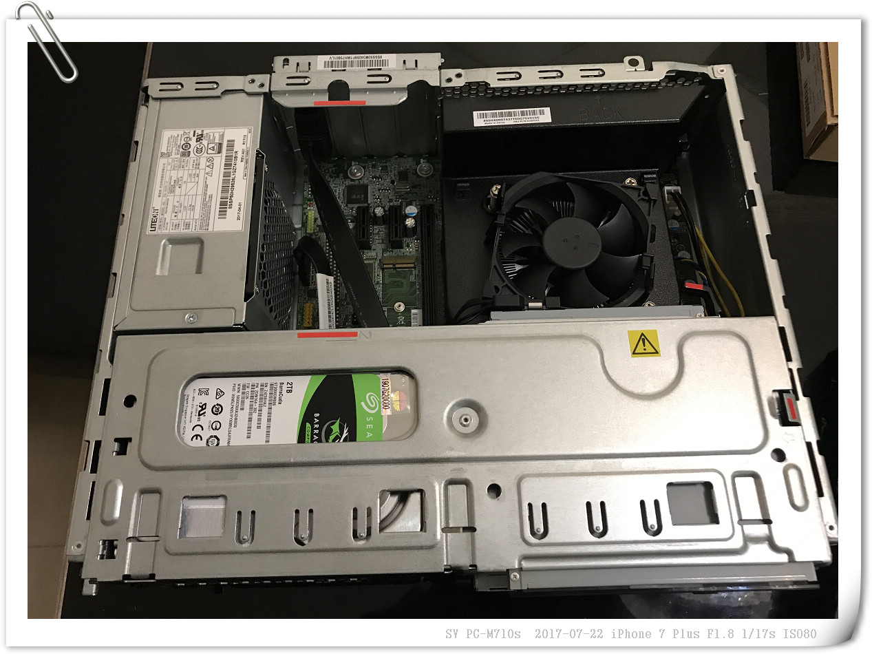

Seagate Barracuda Series 2TB
M710s (15).jpg (323.59 KB)
2017-7-23 14:47
M710s (16).jpg (293.2 KB)
2017-7-23 14:47
