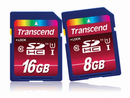

Transcend 針對高階攝影應用市場推出全新 UHS-1 規格 SDHC 記憶卡,其最高傳輸速度可達 85MB/s Read 、 40MB/s Write ,相較上代 SDHC Class 10 記憶卡傳輸速度提升約 4 倍,以滿足新一代 DSLR 相機高解析度相片連拍及高 Bitrate HD 影片錄制要求。
支援 UHS-I SD 3.01 規格

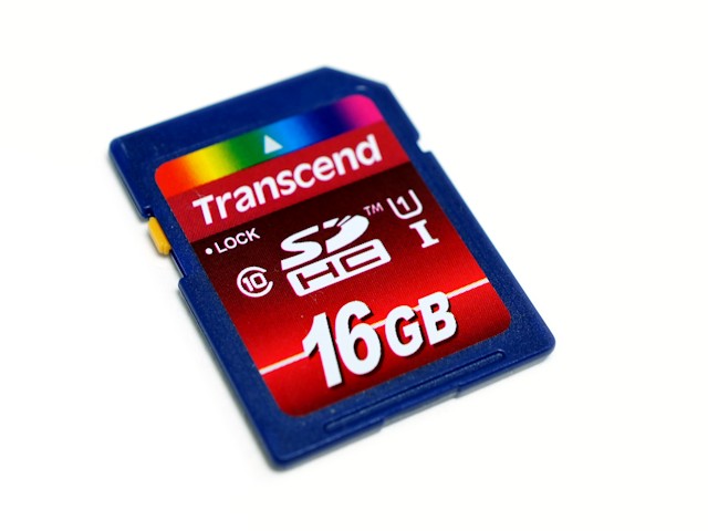

Transcend UHS-I SDHC 16GB 記憶體卡
Transcend 推出全新支援 UHS-I 規格的 SDHC 記憶體卡,擁有 8GB 、 16GB 兩款容量可供選擇,其主要賣點是同時相容 SDHC 與 SDXC 裝置,支援 SD 3.01 業界規範可在舊有 SDHC 裝置以 Class 10 模式運作,同時亦相容新一代 SDXC 裝置的 UHS-1 高速模式。
根據 SD 3.01 規格白板書,全新 UHS Speed Class 主要是彌補現 Speed Class 的不足,全名為 Ultra-High Speed ,並適用於 SDHC 與 SDXC 記憶體卡, UHS-I 與 Class 10 規格的主要分別,在於 UHS-I 大幅提升了運作時脈,由舊有 Class 10 產品的 25MHz 提升至 100MHz ,並且進入 4-bit Transfer 模式,提供更高速度、更大 IOPS 、更低延遲值。
根據 Transcend 官方規格指出, Transcend UHS-I SDHC 16GB 記憶體卡最高速度可達 85MB/s Read 、 40MB/s Write 傳輸速度,耐久度約為插拔 1 萬次,適用於高速連拍高解析度 DSLR 及高 Bitrate Full HD 攝錄機上使用, 8GB 版本建議售價為 HK$210 、 16GB 版本建議售價為 HK$386 。

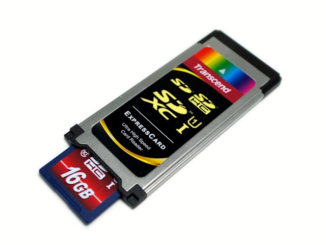

舊式的 USB 2.0 Card Reader 大部份僅不支援 SD 3.01 規格,因此只能運作於 Class 10 模式,新一代 USB 3.0 Card Reader 大部份已追加 SD 3.01 規格,才能發揮 UHS-I 規格的真正實力,不過市面上 USB 3.0 Card Reader 質素參差不齊,難以完全發揮記憶體卡的性能,為撇除 USB 3.0 晶片與 USB 3.0 Card Reader 質量影響到測試結果,我們採用了針對 UHS-I 與舊款 Class 10 規格的 Express Card Reader 進行測試。

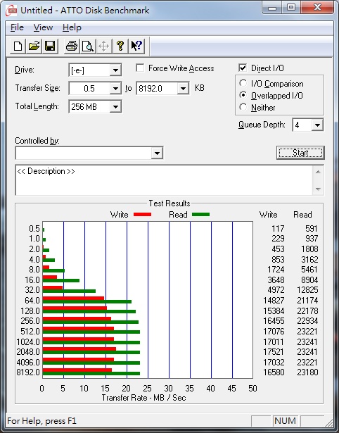

ATTO Disk Benchmark 是十分常用的儲存裝置讀寫性能測試工具,由最細的 0.5KB 至 8MB 的封包大小進行連續性讀寫測試,可以測試出儲存裝置在不同大小的檔案下其性能差異,完成後採用柱狀圖形方式表達。由於是採用順序讀寫的方式, ATTO Disk Benchmark 的結果主要是反映儲存裝置的理論性最高讀寫表現。 HKEPC 採用 256MB 測試長度,測試檔案大小由 0.5KB 至 8MB , Direct & Overlapped I/O 及 4 個 Queue Depth 進行測試。
Transcend UHS-I SDHC 16GB @ Class 10 Express Card Reader
當 Transcend UHS-I SDHC 16GB 記憶體卡用於舊式 SDHC 裝置上,僅能以 25MHz 模式運作於 Class 10 規格下,其性能表現與 Class 10 SDHC 產品無異,最高讀取速度約在 23.2MB/s ,最高寫入速度則約 17.5MB/s ,並無法發揮 UHS-I 的優勢。

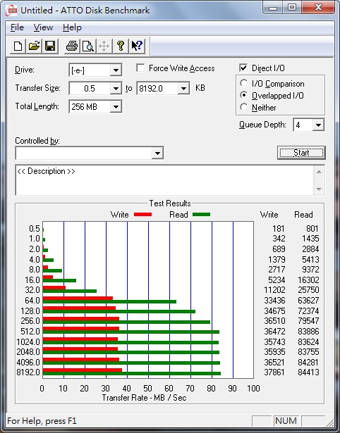

Transcend UHS-I SDHC 16GB @ UHS-I Express Card Reader
但用於支援 UHS-I 規格的裝置上,其性能將出現天壤之別,運作於 100MHz 是上代的四倍再配合 4-bit Transfer 模式,在 64K Transfer Size 已能達成 63.6MB/s Read 、 33.4MB/s Write ,最高達至 84.4MB/s Read 、 37.8MB/s Write ,足以應付高解析度高速連拍及高 Bitrate 的 Full HD 錄影需要。

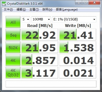

在 Class 10 模式下, Transcend UHS-I SDHC 16GB 的連續讀寫性能為 22.92MB/s Read 、 21.41MB/s Write , 512K Transfer Size 的速度並沒有大幅下降,維持在 21.95MB/s Read ,但寫入速度卻下降至 1.538MB/s ,如果面對較細體積的檔案,其速度更下降至 2.857MB/s Read 、 0.014MB/s 。

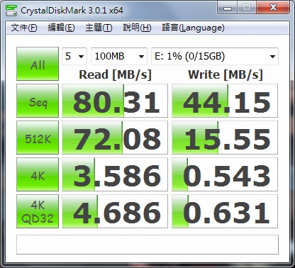

在 UHS-I 模式下, Transcend UHS-I SDHC 16GB 的連續讀寫性能為 80.31MB/s Read 、 44.15MB/s Write , 512K Transfer Size 表現受惠於 4-bit Transfer Mode 及更高的時脈,達成為 72.08MB/s Read 、 15.55MB/s Write ,尤其在寫入性能上明顯上升。
由於 SDHC 記憶體主要用途是記錄影片和相片,並非用於執行程式及當充系統磁碟, 4K 性能其實意義不大,但明顯發現 UHS-I 模式下,其 4K 寫入性能有明顯上升,由 0.014MB/s 提升至 0.543MB/s , 4KQD32 測試亦由 0.021MB/s 提升至 0.631MB/s 。
