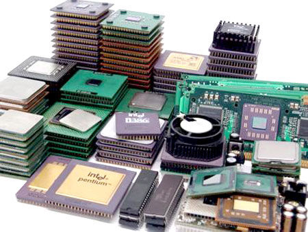

CPU(Centralprocessingunit)是現代計算機的核心部件,又稱為“微處理器(Microprocessor)”。對於PC而言,CPU的規格與頻率常常被用來作為衡量一台電腦性能強弱重要指標。Intelx86架構已經經歷了二十多個年頭,而x86架構的CPU對我們大多數人的工作、生活影嚮頗為深遠。

一代一代經典的CPU許多對電腦知識略知一二的朋友大多會知道CPU里面最重要的東西就是晶體管了,提高CPU的速度,最重要的一點說白了就是如何在相同的CPU面積里面放進去更加多的晶體管,由於CPU實在太小,太精密,里面組成了數目相當多的晶體管,所以人手是絕對不可能完成的,只能夠通過光刻工藝來進行加工的。這就是為什麼一塊CPU里面為什麼可以數量如此之多的晶體管。晶體管其實就是一個雙位的開關:即開和關。如果您回憶起基本計算的時代,那就是一台計算機需要進行工作的全部。兩種選擇,開和關,對於機器來說即0和1。那麼您將如何制作一個CPU呢?在今天的文章中,我們將一步一步的為您講述中央處理器從一堆沙子到一個功能強大的集成電路芯片的全過程。(由於CPU的制作過程技術含量太高,小編能力有限,圖片與介紹都來至互聯網收集)。本文僅是讓大家對CPU制作過程有一個比較詳細的了解,這樣小編的任務也就完成了。

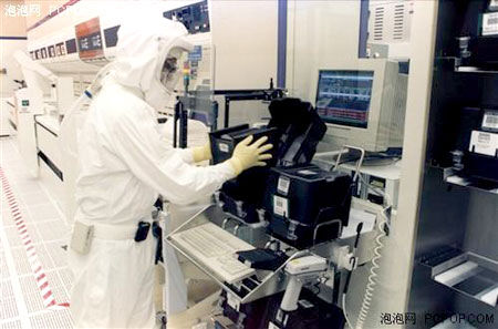

英特爾技術人員在半導體生產工廠內使用自動化測量工具,依據嚴格的質量標準對晶圓的制造進度進行監測。除去硅之外,制造CPU還需要一種重要的材料就是金屬。目前為止,鋁已經成為制作處理器內部配件的主要金屬材料,而銅則逐漸被淘汰,這是有一些原因的,在目前的CPU工作電壓下,鋁的電遷移特性要明顯好於銅。所謂電遷移問題,就是指當大量電子流過一段導體時,導體物質原子受電子撞擊而離開原有位置,留下空位,空位過多則會導致導體連線斷開,而離開原位的原子停留在其它位置,會造成其它地方的短路從而影嚮芯片的邏輯功能,進而導致芯片無法使用。這就是許多Northwood Pentium 4換上SNDS(北木暴畢綜合症)的原因,當發燒友們第一次給Northwood Pentium 4超頻就急於求成,大幅提高芯片電壓時,嚴重的電遷移問題導致了CPU的癱瘓。這就是intel首次嘗試銅互連技術的經歷,它顯然需要一些改進。不過另一方面講,應用銅互連技術可以減小芯片面積,同時由於銅導體的電阻更低,其上電流通過的速度也更快。

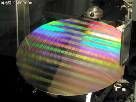

晶圓上的方塊稱為“芯片(die)”,每個微處理器都會成為個人計算機系統的“大腦”。而後,將原料進行高溫溶化。中學化學課上我們學到過,許多固體內部原子是晶體結構,硅也是如此。為了達到高性能處理器的要求,整塊硅原料必須高度純淨,及單晶硅。然後從高溫容器中採用旋轉拉伸的方式將硅原料取出,此時一個圓柱體的硅錠就產生了。從目前所使用的工藝來看,硅錠圓形橫截面的直徑為200毫米。不過現在intel和其它一些公司已經開始使用300毫米直徑的硅錠了。在保留硅錠的各種特性不變的情況下增加橫截面的面積是具有相當的難度的,不過只要企業肯投入大批資金來研究,還是可以實現的。intel為研制和生產300毫米硅錠而建立的工廠耗費了大約35億美元,新技術的成功使得intel可以制造複雜程度更高,功能更強大的集成電路芯片。而200毫米硅錠的工廠也耗費了15億美元。下面就從硅錠的切片開始介紹CPU的制造過程。

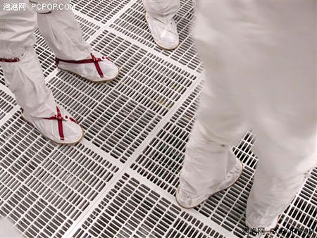

清潔的空氣源源不斷地從天花板和地板中的空隙中流入室內。無塵車間中的全部空氣每分鐘都會多次更換。在制成硅錠並確保其是一個絕對的圓柱體之後,下一個步驟就是將這個圓柱體硅錠切片,切片越薄,用料越省,自然可以生產的處理器芯片就更多。切片還要鏡面精加工的處理來確保表面絕對光滑,之後檢查是否有扭曲或其它問題。這一步的質量檢驗尤為重要,它直接決定了成品CPU的質量。

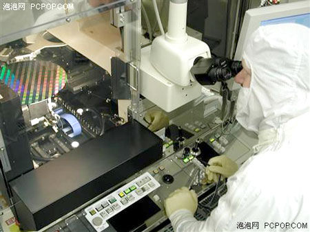

英特爾技術人員在監測自動濕刻蝕工具中的晶圓,該工藝可清除晶圓上多余的操作助劑或者污染物。● 摻雜

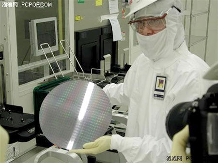

技術人員正在檢查各個晶圓,確保每個晶圓都處於最佳狀態。每個晶圓中可能包含數百個芯片。

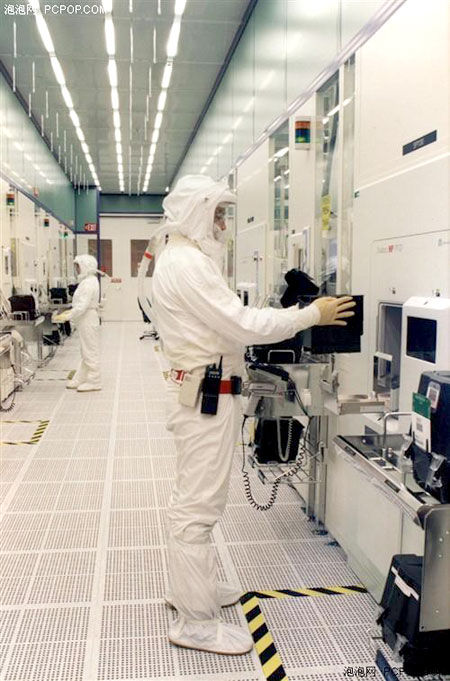

晶圓在測試過程中旋轉時的特寫而後,整片的晶圓被切割成一個個獨立的處理器芯片單元。在最初測試中,那些檢測不合格的單元將被遺棄。這些被切割下來的芯片單元將被採用某種方式進行封裝,這樣它就可以順利的插入某種接口規格的主板了。大多數intel和AMD的處理器都會被覆蓋一個散熱層。在處理器成品完成之後,還要進行全方位的芯片功能檢測。這一部會產生不同等級的產品,一些芯片的運行頻率相對較高,於是打上高頻率產品的名稱和編號,而那些運行頻率相對較低的芯片則加以改造,打上其它的低頻率型號。這就是不同市場定位的處理器。而還有一些處理器可能在芯片功能上有一些不足之處。比如它在緩存功能上有缺陷(這種缺陷足以導致絕大多數的CPU癱瘓),那麼它們就會被屏蔽掉一些緩存容量,降低了性能,當然也就降低了產品的售價,這就是Celeron和Sempron的由來。
