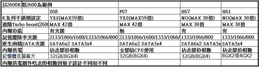

但是一開會先加上跟P67/H67/H61的差異 做個基本的介紹
底下為簡單的列表
所以這樣知道本篇的測試主角..為什麼供電要加到十相的原因了吧!
要超頻同時提供內顯供電.在供電相數上是非常重要且要註意的地方~
像我有大概看了一下.有些是以原本P67為底板設計.供電相數並無增加
這類的主機板是無法跟原本P67同型號相比的.因為供電都至少要配一部份給
內顯使用...純CPU供電的地方...當然就是縮水了!
那如果不超頻..用到內顯的話..如果是為了TURBO BOOST進階功能多那400MHz
倒是可以考慮平價的Z68主機板.考量價位的話就H67或H61
不用內顯的話..那當然選P67嚕
當然....除非底下介紹的兩種功能.....你有這方面的需求
(P.S有的板子沒有做內顯.則只有第一項功能)

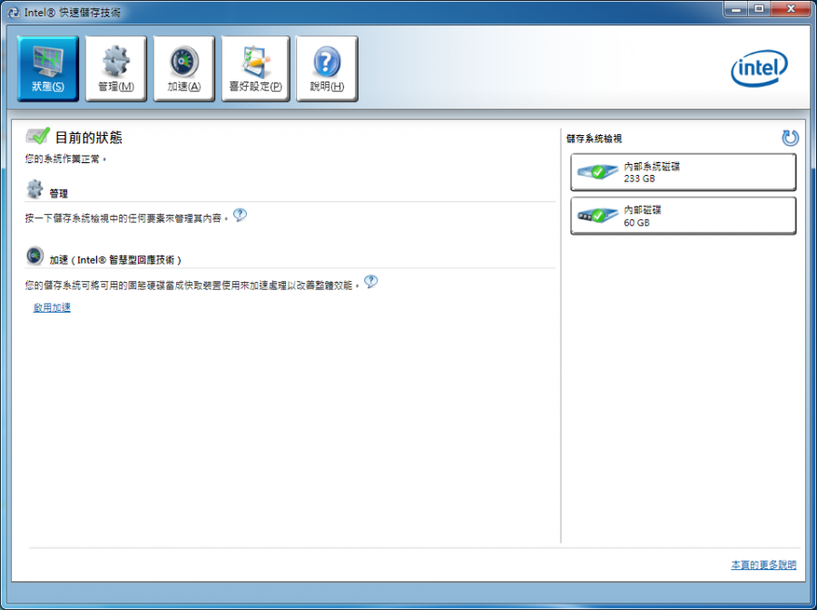

BIOS要先把SATA設為RAID..(硬碟跟SSD插那個PORT不受影響)
未安裝系統的話.則WIN7直接安裝.裝完進系統後.先安裝INTEL RST驅動後
再依呆會介紹設定
如果已經安裝好WIN7的使用者(原本是P67的話..建議要用這功能的話.先把INTEL驅動移乾淨)
先依底下這篇http://www.toppc.com.tw/articles/644/p67c300/
把微軟修正包下載下來並安裝...再設為RAID模式
再安裝INTEL RST最新版驅動即可

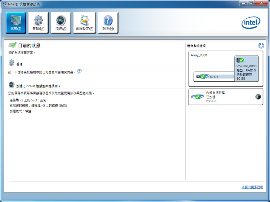

前面難的搞定(也沒多難啦^^"..但是後面更簡單)

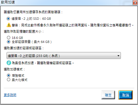

點選啟用加速
再選確定

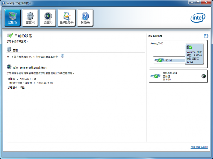

完成 = = 夠簡單吧.....
