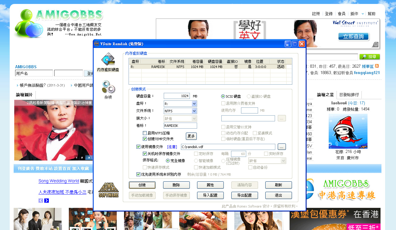

眾多 Ramdisk 軟件,個人喜歡Vsuite Ramdisk 因為簡單和穩定,也有中文界面。我個人使用Vsuite Ramdisk都有兩年以上經驗,我的 Web server 都有裝Vsuite Ramdisk,值得推薦給大家。
首先到 http://www.romexsoftware.com/en-us/index.html 下載,免費版功能已非常夠用。
安裝過程非常簡單就略去圖片,以下是設定步驟:

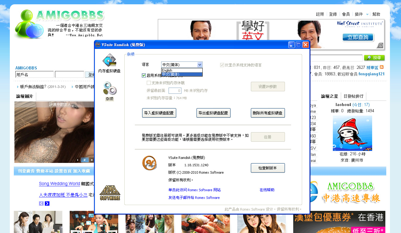

1.可以選中文和英文的操作界面

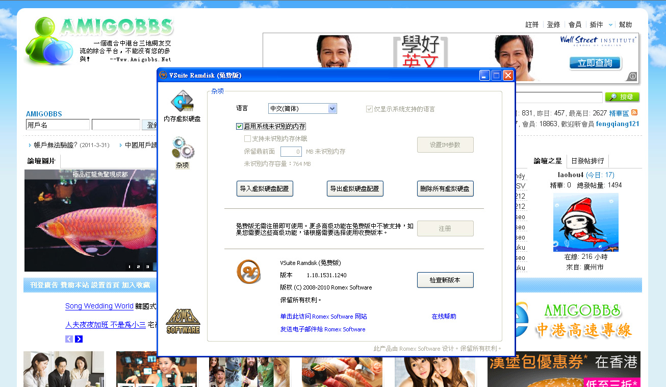

2.32bit 的電腦還可以選取使用未被系統確認超過4GB 以上 的 RAM

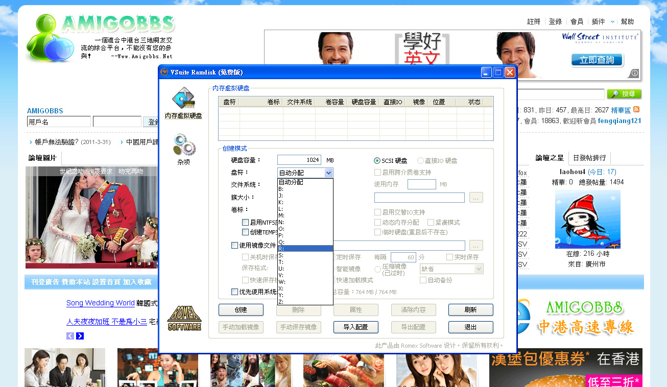

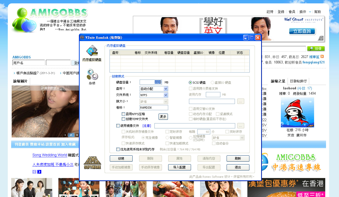

3.我填寫1024MB 代表要做一個 1GB 的 RAM disk
4.可以自由選用 Drive Letter
5.這個好重要的功能,重新開機後還原 RAM Disk ,還會自動保存 RAM DISK 內資料
點擊創建就做好了一個 R: Drive 虛擬硬碟

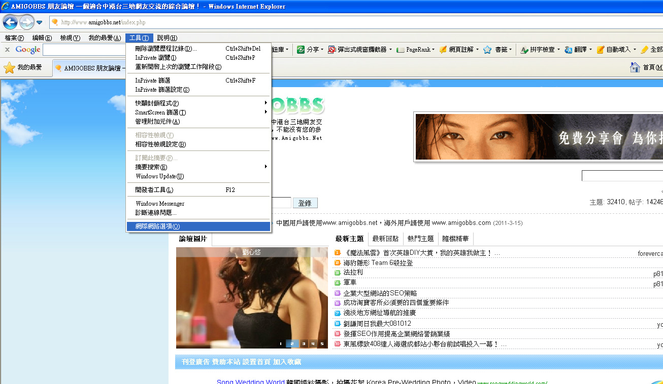

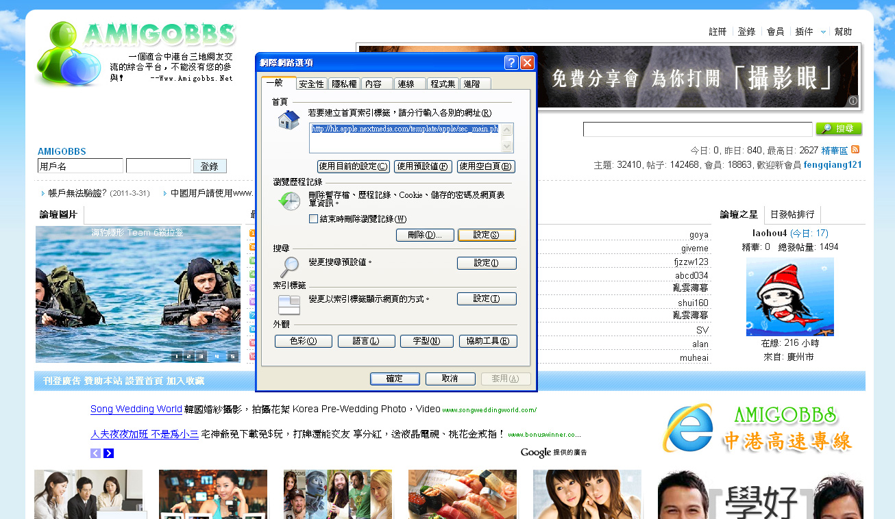

第二步驟就是 IE 的設定,我用 IE8 示範
1.IE 選擇工具>網際網絡選項

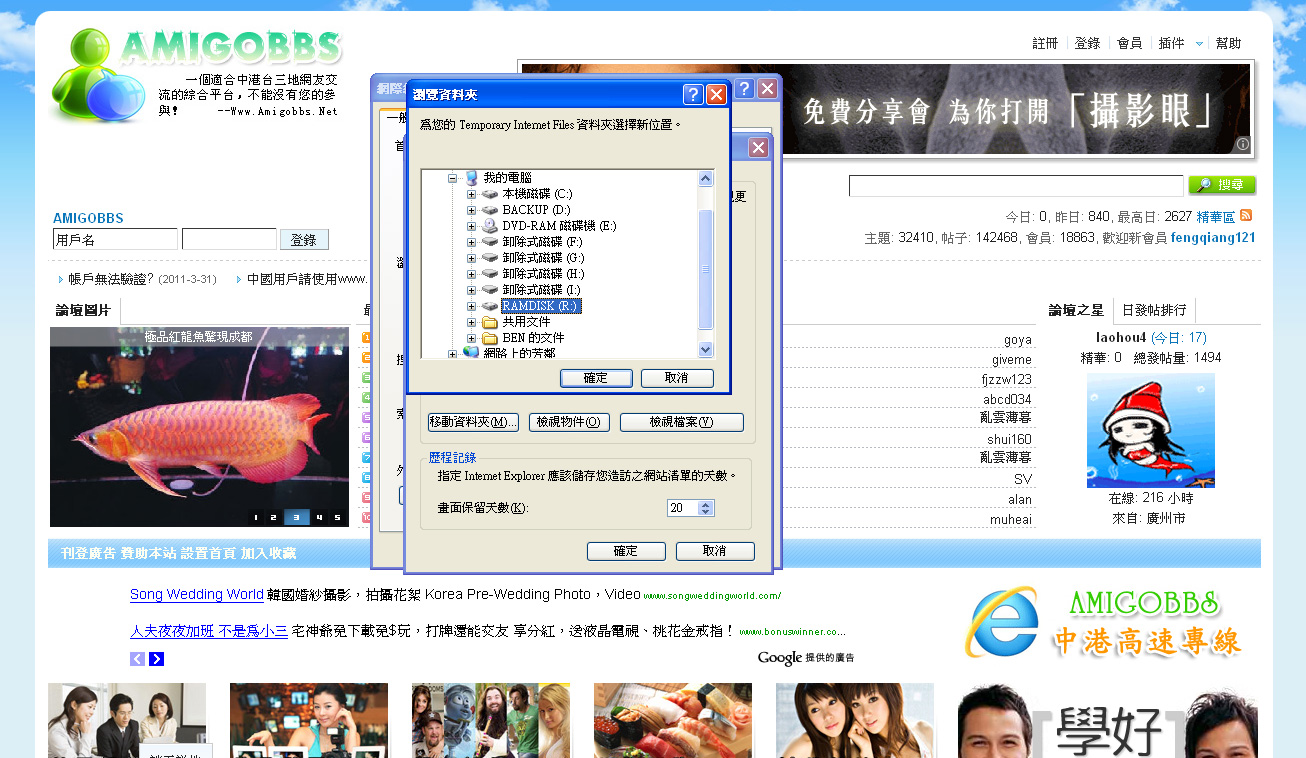

2.瀏覽歷記錄點擊設定

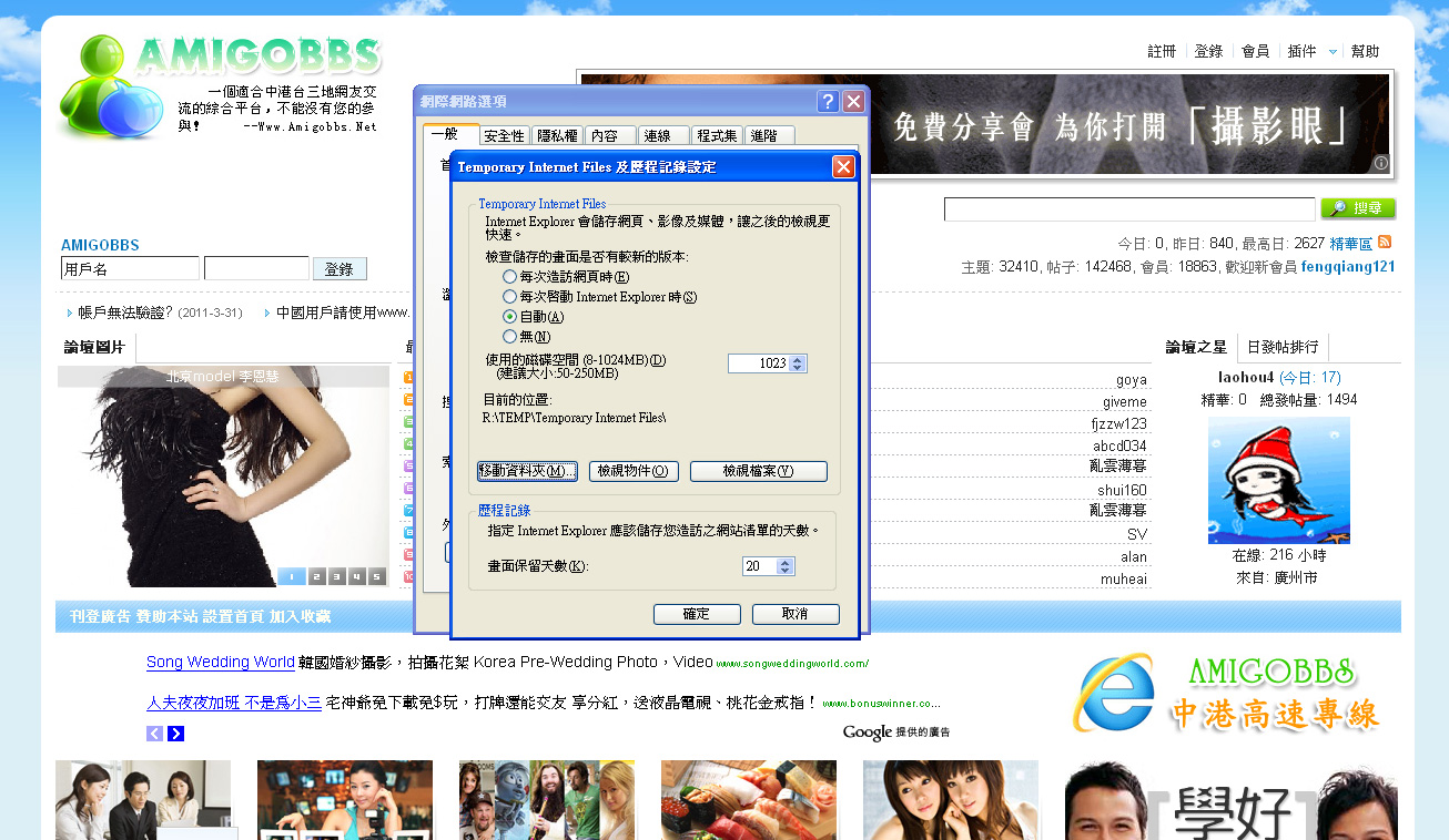

3.移動資料夾 > 選擇 RamDisk上的 TEMP 目錄
4.確定就完成,可以體驗 Ramdisk 帶來高速的上網速度
