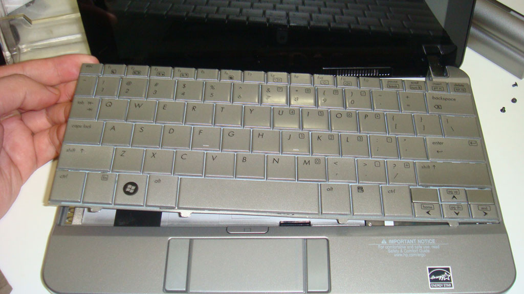

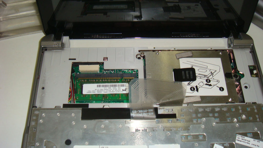

Onboard 只有 1GB RAM ,也只有一條 RAM Slot,要加 RAM 就要放棄跟機那條 1GB。
拆開背部3 粒鏍絲就可以將 Keyboard 拿起
看到右邊是一條 RAM SLOT,左邊是 2.5" Hard Disk

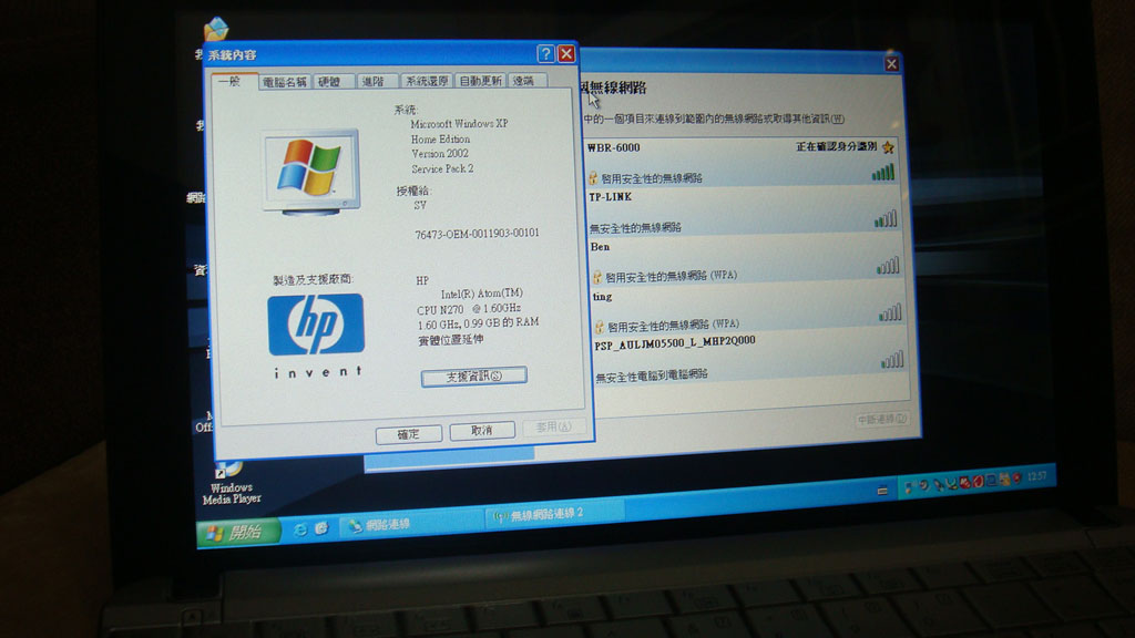

將跟機的 1GB RAM 已換上 Samsung 的2GB DDR2

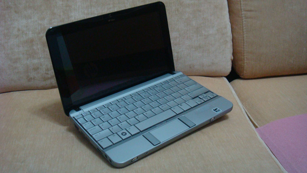

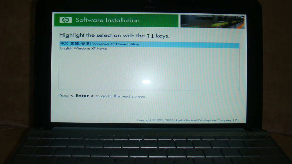

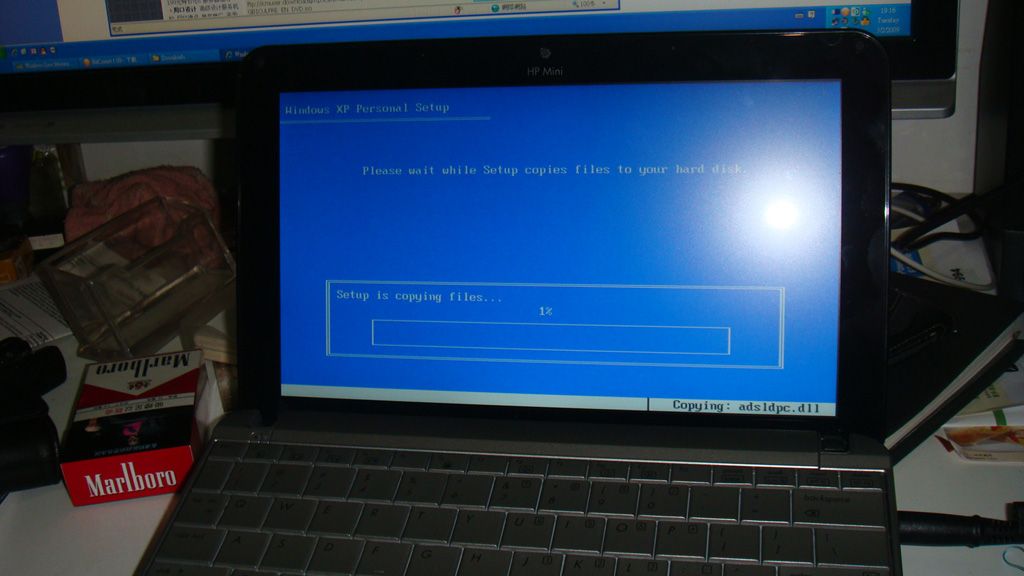

今次呢部 hp2140 比較 hp notebook 都好,有 純潔 windows CD,原廠跟機 OS都係好多垃圾軟件,又沒將 HD 分割,有了呢份 windows 方便自己訂造自己版本的 windows,重可以幫自己其它HP/Compaq Notebook 裝 XP,

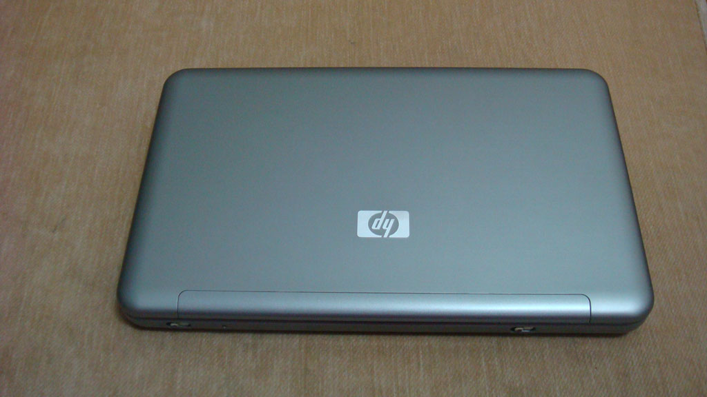

金屬 CASE 造功設計一流,好有商務機形象,沒有其它 Netbook 既玩具感覺

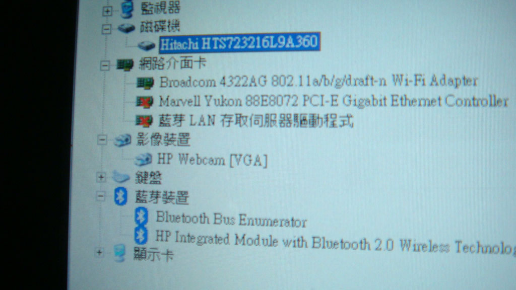

用 7200rpm 2.5 SATA Hard Disk,明顯有進步,DELL mini and HP2133 ,HP1000 重係用咁PATA Hadr Disk既倉底貨,也應該是現在唯一部用7200rpm既 Netbook
用Broadcom Wireless LAN 802.11n Draft 2.0 速度快,接收強
Keyboard 92% 打字舒服
散熱靜音方面控制好好,

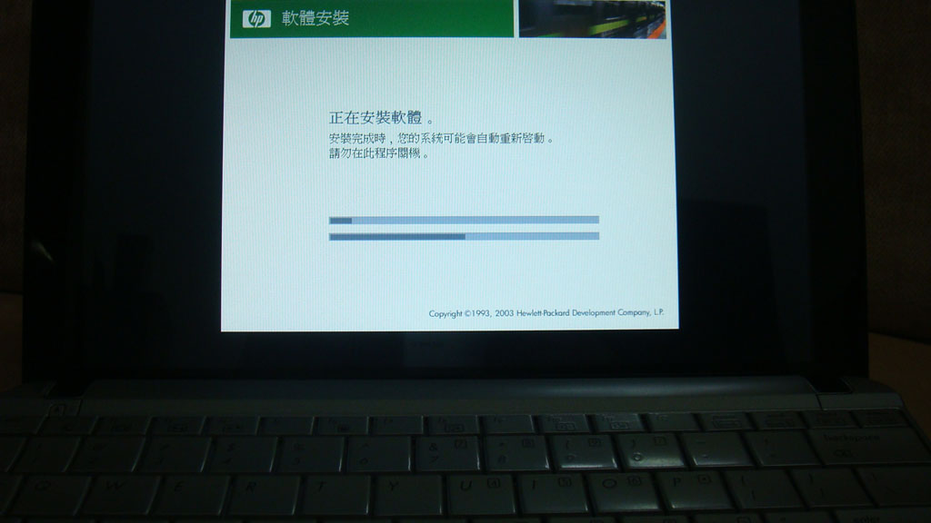

HP Software Setup 好方便,自己安裝完新 Windows 能夠一次過裝齊所有 Drivers。
彈:
LED Panel 部份真係沒有 BENQ U101 咁靚,咁 Sharp,唔明點解竟然有少少懞既感覺,(心想 1024x576 和1366x720 會唔會係用同一 panel,只係 BIOS 方面限制,要 等720P 既 2140推出就知分曉)
Touch pad 可能有焗漆影響,運作起來手感不太流暢
WEB CAM 係最弱既,只有640 x480 VGA 解像度,上個世紀既科技,唔明HP 點解唔給多幾十元買隻好小小既 WEB CAM,

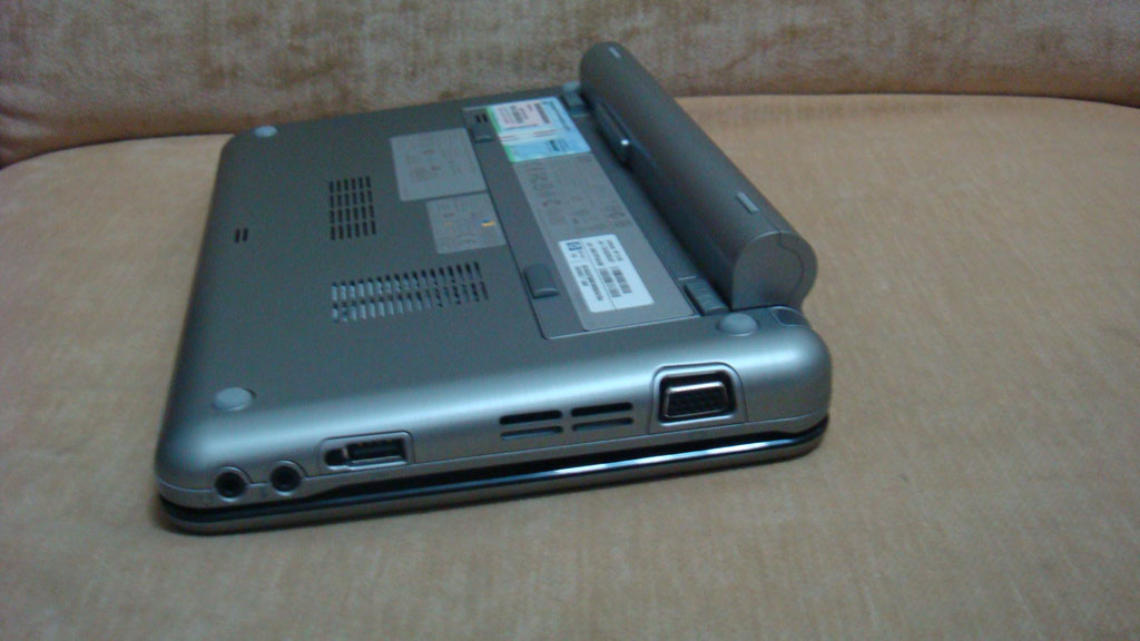

6 Cell 電係好夠用,但我情願跟機係 3 Cell 電,價錢再減幾百,要用 6cell 先加錢買,用 6 Cell 電搞到部機後面凸出來,唔靚仔,機又重左,流動性都差左,唔知用邊款電腦袋先 FIT ,宜家我會訂多個 3 Cell電。
加 RAM 換 Hard Disk 比較麻煩,要拆 Keyboard,如果原廠能出到 2GB RAM 就完美,用家們都唔會考慮拆機加 RAM,反正 1GB RAM 值幾十元
沒預留內置插 sim card 用 HSDPA 上網,
火牛充電插入機插頭如果能夠有曲頭會方便好多,呢方面唔夠細心,
隨機附送的 XP 係 sp2 ,點解唔係 SP3,唔通又係倉底貨,我另一部 HP Notebook 當日想要張 SP2 CD 又唔跟機送

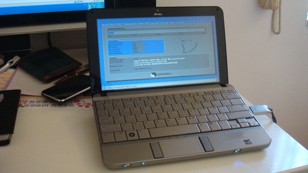

BIOS 設計落後,唔支援 U3 Universal_Customizer做的 ISO Boot 機,(Benq U101 我試過可以的)
HP-2140 今次價錢確係好超值,不過 QC 就好差,我在四部機中才挑選到現在這部,各位朋友買呢部機時候,記得記得小心小心挑選,QC差呢點會對 HP 的品牌大打折扣。
