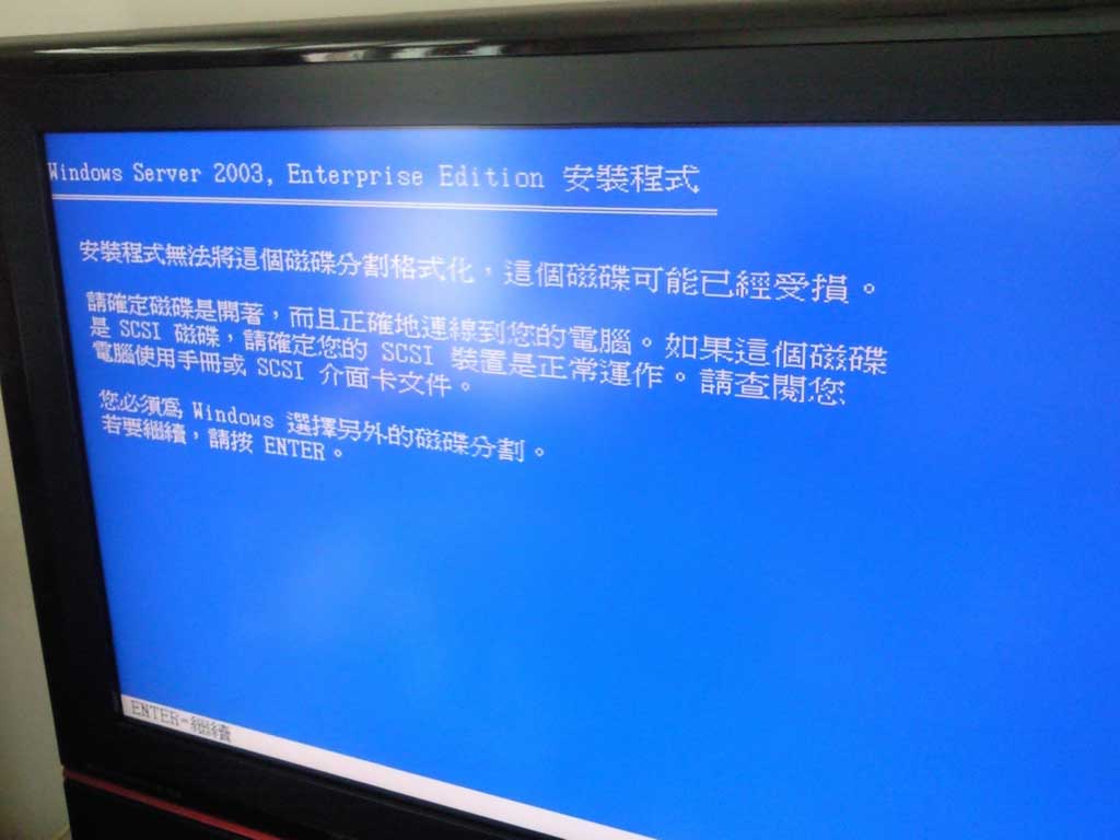

宜家剩返一隻硬碟可以將資料取回,都不敢貿然亂搞,唯有將已損壞 Raid 的硬碟重新安裝 Windows 再讀回未損壞的 Raid 希望能將資料取回,一向常備有幾把風扇,插入一把DELTA 4 pins 8CM的風扇後就開始安裝,點知安裝過程顯示硬碟壞了
已嚇到面無血色,唔好再嚇我啦,再插入原裝intel cpu 4Pins風扇又試試幾次安裝,都係咁樣,唯有去黃金買隻新硬碟做啦,就去買左隻 seagate 500GB
,點知新硬碟安裝到一半又出現問題又顯示硬碟損壞,底板出現Fan LED 紅燈,心想呢次大件事電腦可能壞左搞到硬碟損壞,就又去黃金換隻seagate 500GB 回來,剛好見到有隻9cm AVC風扇又係 4Pins的,可能用得到順便買回來,

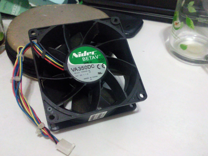

換了 9cm AVC 4Pins的風扇後,電腦出現橙色燈,就入 Bios睇睇,終於開始開始知道原因,IBM 設計真係貼心,BIOS 顯示 Fan Speed Low,開始留意風扇的電壓,原來的IBM電腦風扇係Nidec 92mm DC1.1A,新買回來的92mm AVC風扇係DC 0.50A的,出現安裝過程顯示紅燈硬碟損壞用的是 DELTA 4 pins 8CM 0.50A 的和 Intel Fan 。
不過今次可能AVC 92mm規格比較接近原裝風扇所以只出現橙色LED,最後可以順利安裝 windows,第一次知道風扇電壓不同,不單是RPM不同,也會出現安裝windows問題,相信只有IBM Xserver Bios只有的功能吧

心想應該是風扇電壓問題才導致顯示硬碟損壞,現在有了AVC 92mm規格比較接近原裝的應該沒問題,果然Windows顯示損壞的74GBHLFS硬碟又可以使用,再用回原本 74GBHLFS X2 重新做 Raid 再裝 windows 順利!

最後最後要提醒自己經常做 Backup,及要盡快配回 原裝 Nidec BETAV VA350DC 風扇,現在電腦長期出現橙色燈,希望唔會又有特別事發生吧。

周圍都配唔到呢隻 Nidec VA3500DC 4Pins 風扇,近規格既都沒,下午打電話去 IBM 零件部,他們回覆有貨,價錢係HK$ 757元!
有無搞錯!一隻9CM機箱風扇竟然貴到咁離譜,鑲金呀?聽到咁既價錢我當然唔會買!都提醒自己,以後絕對唔會再買 IBM電腦 及Lenovo 都唔買,配件可以賣到咁樣價錢即係過左保養部機可以掉去垃圾筒!
宜家電腦用AVC 92mm 風扇都可以用到只係出現橙色風量不夠警告燈,就由得它警告啦!
