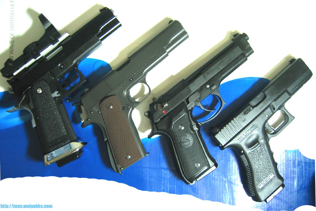

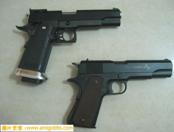

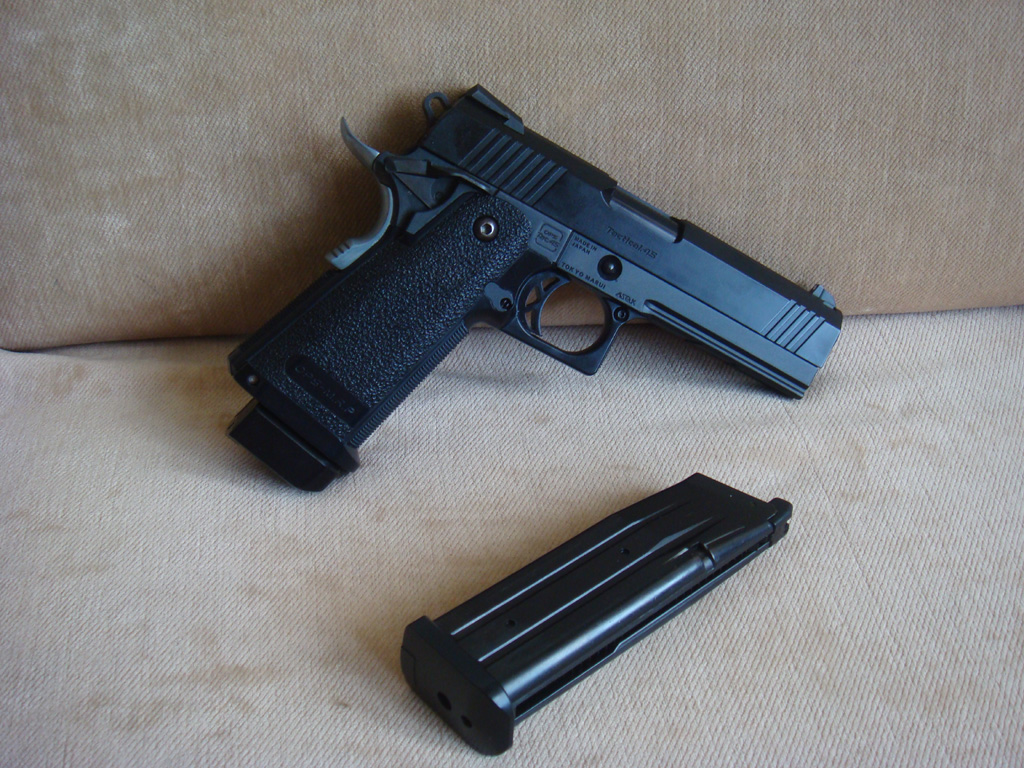

最近新收藏了以下兩枝

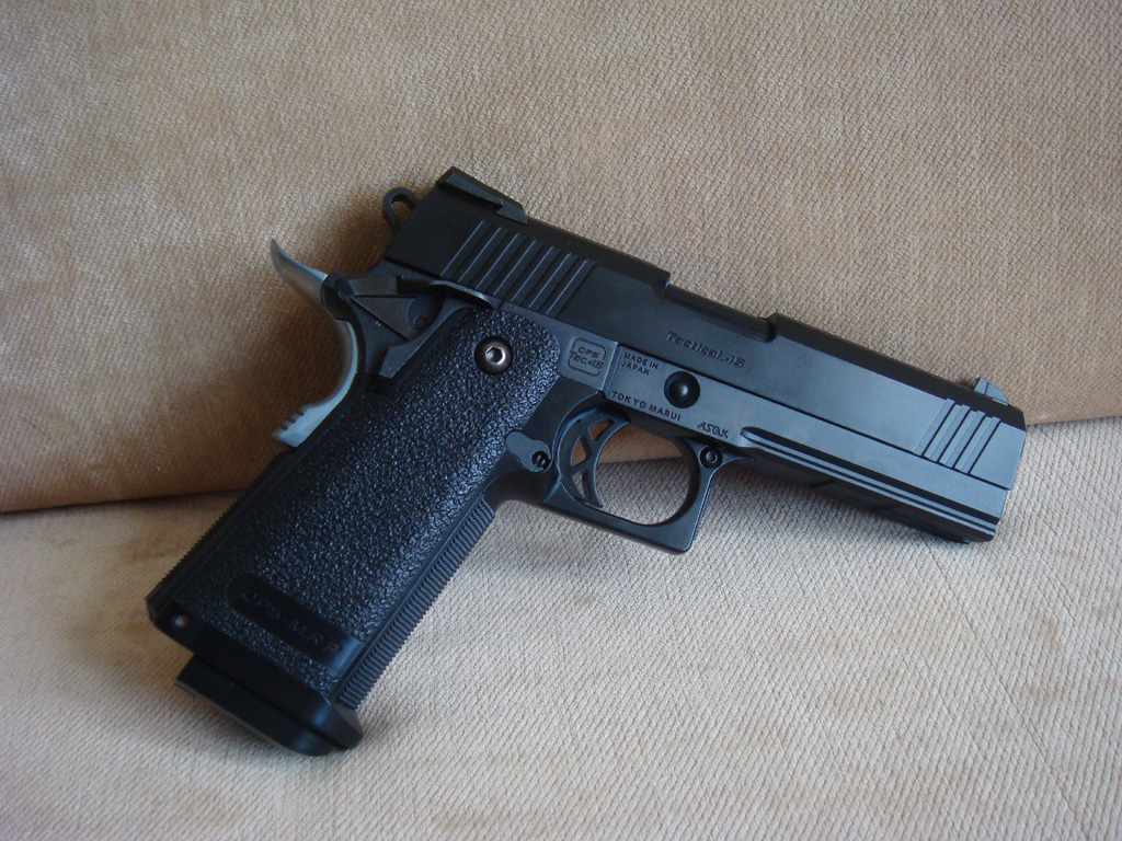

Marui Hi-Cap 5.1 及KSC 1911

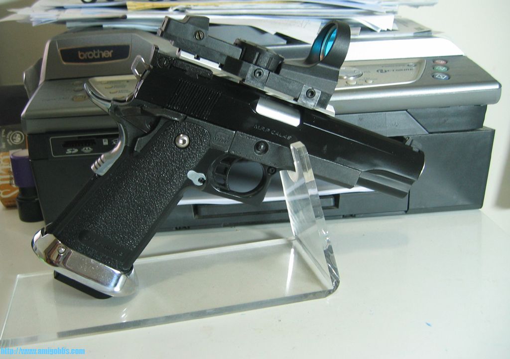

而HI-CAP 一向玩開WA SV Infinity 系列,但WA 成年都無再出新SV Infinity 。
Marui Hi-Cap 5.1 俾我既感覺就係不求仿真槍設計、不花巧、直接將子彈由槍管大大力準確射出就係咁簡單,絕對適合IPSC 手槍。

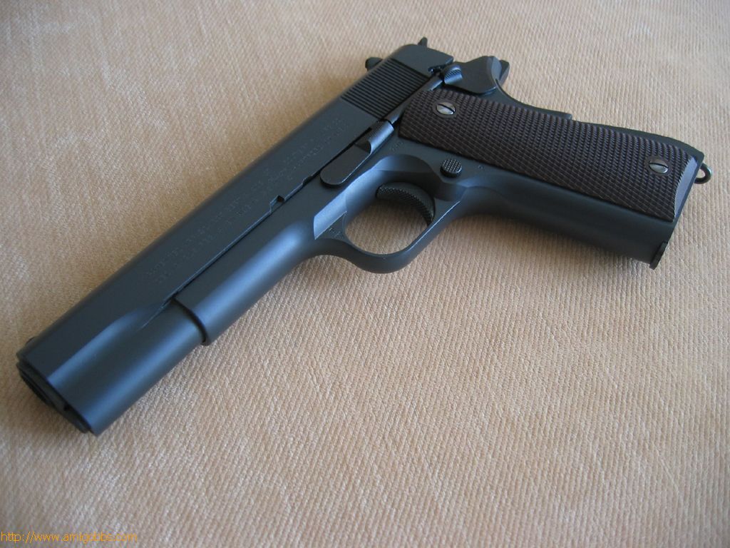

而KSC 1911 係最近眾多1911熱潮下一枝仿真度最高既!真槍Bushing  設計,但打TOPGAS 會解體 ,KSC 射擊威力及準確度都比較弱。純買來過下手隱
圖片所見既KSC 1911 小弟已為她更換了KJ合金滑架,因為用topgas 已打唔見左Bushing
最近太沉迷1911 槍系,打算近日買齊WA 及Marui 的1911 。
欣賞就KSC1911,仿真度高,手感一流
玩Wargame 咁係Marui 1911,Marui 手槍就係講求Power,而且彈匣可入26發。
平衡購物狂病態就玩WA,為WA 1911 買改裝配件扮靚,配件實在太豐富,絕對可醫治花錢病

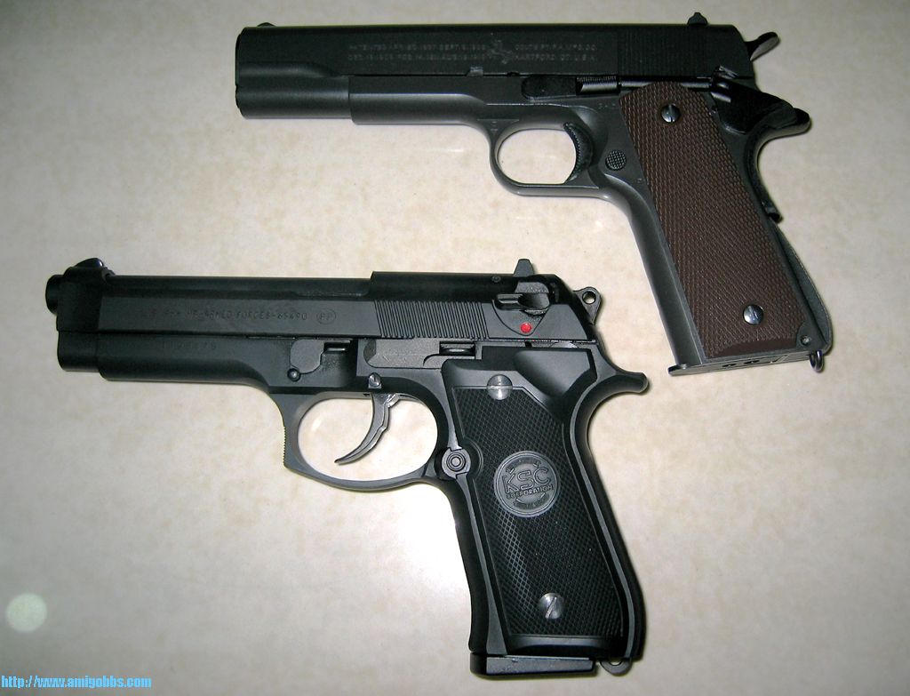

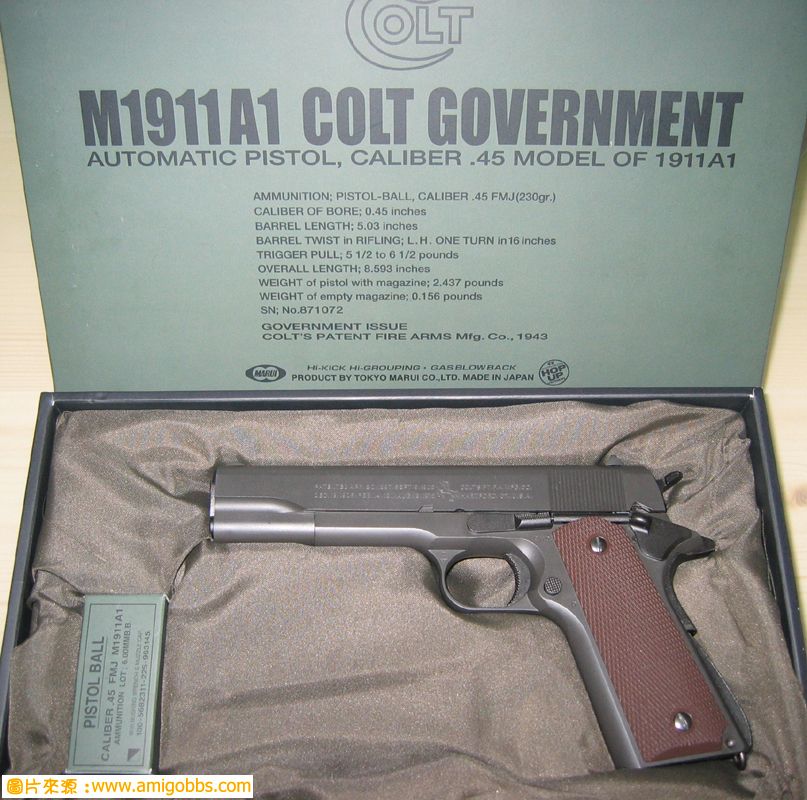

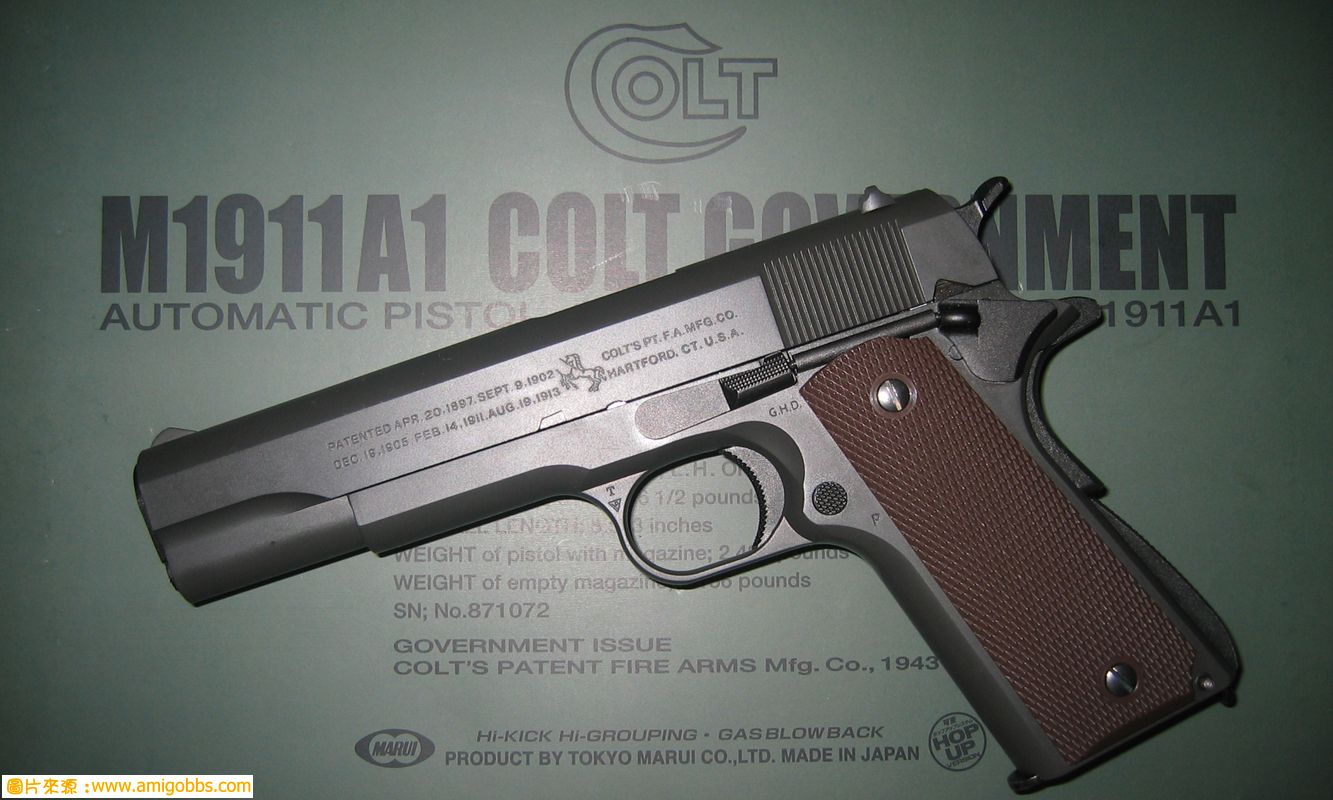

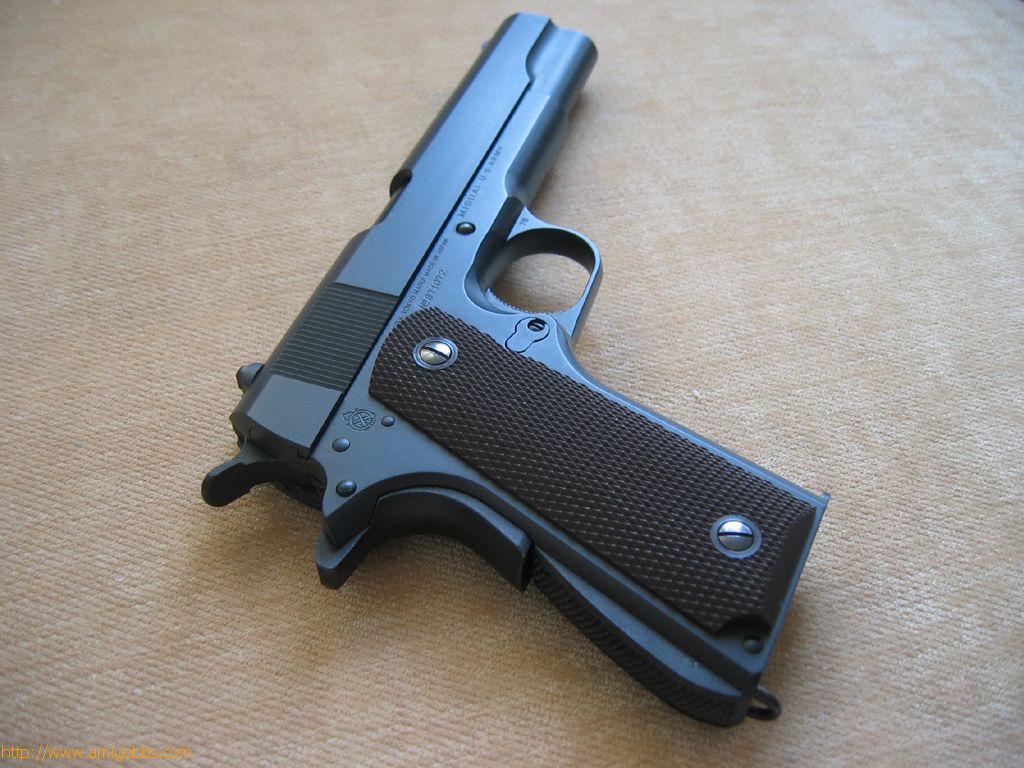

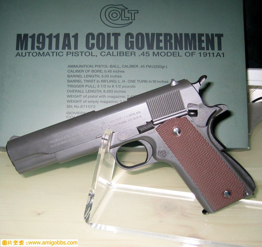

入左枝Marui M1911 A1,結構和同廠Hi-Cap 5.1 差唔多,一向Marui 風格 大Power,準確性高,但塑膠手工做得比KSC ,WA 差,膠感很重,但香港已推出金屬上下身可改,$$$$$,也可用Hi-Cap 滑架。
Marui 官方1911專頁 http://www.tokyo-marui.co.jp/M1911A1/index.html

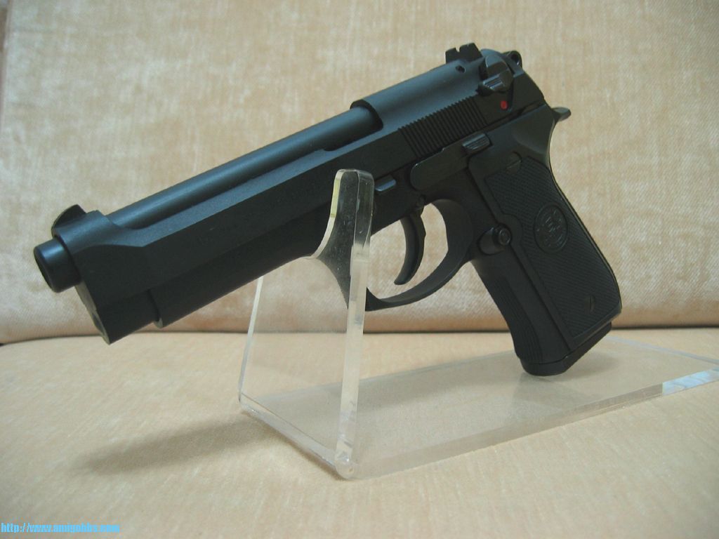

唔玩槍既朋友都識得92F ,我呢枝係M9 美軍版 ---KSC HW 版

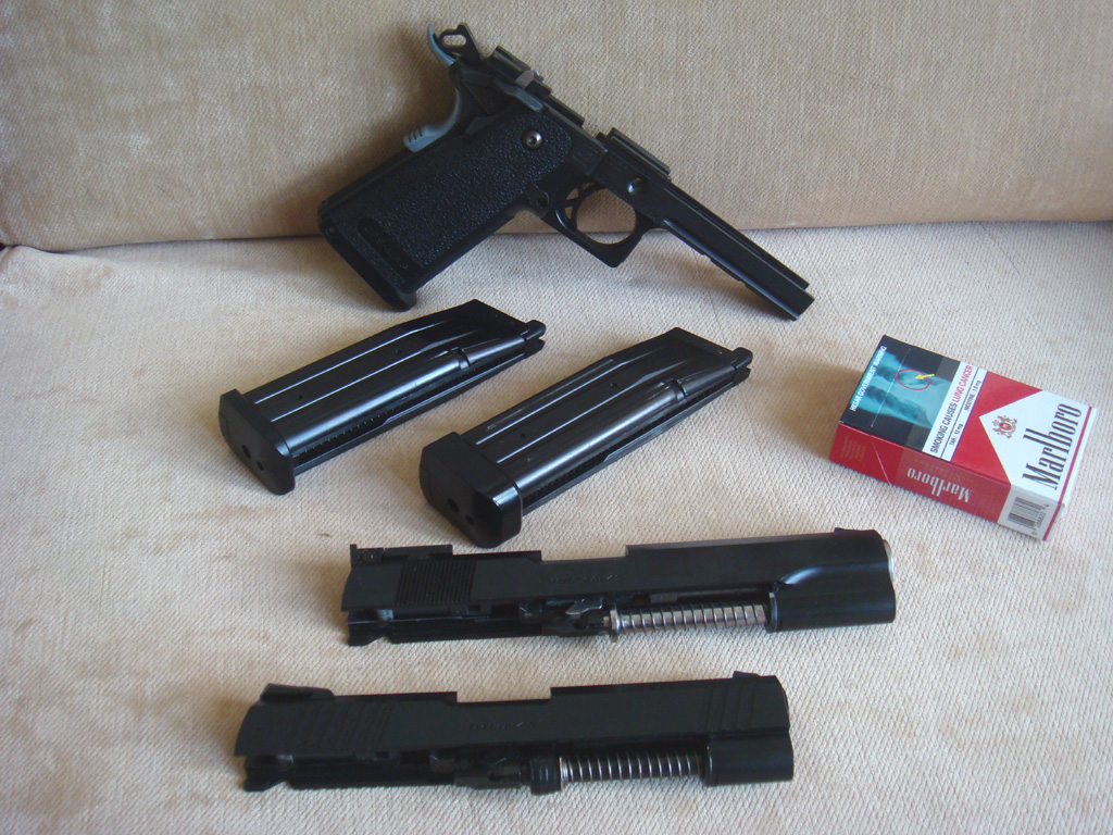

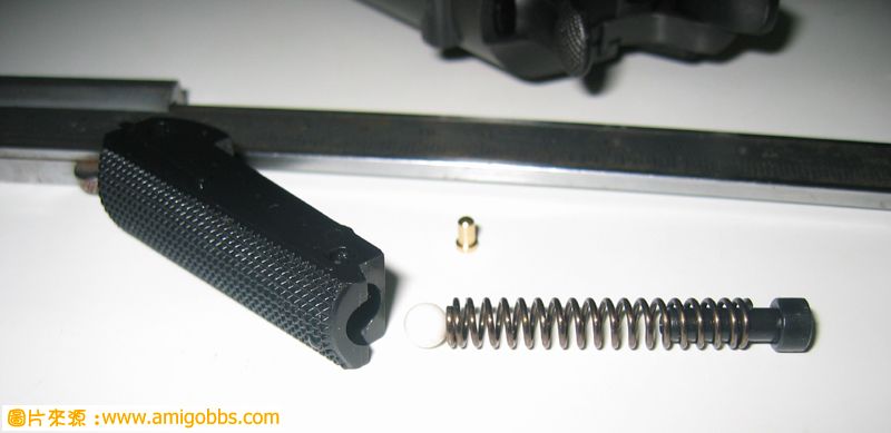

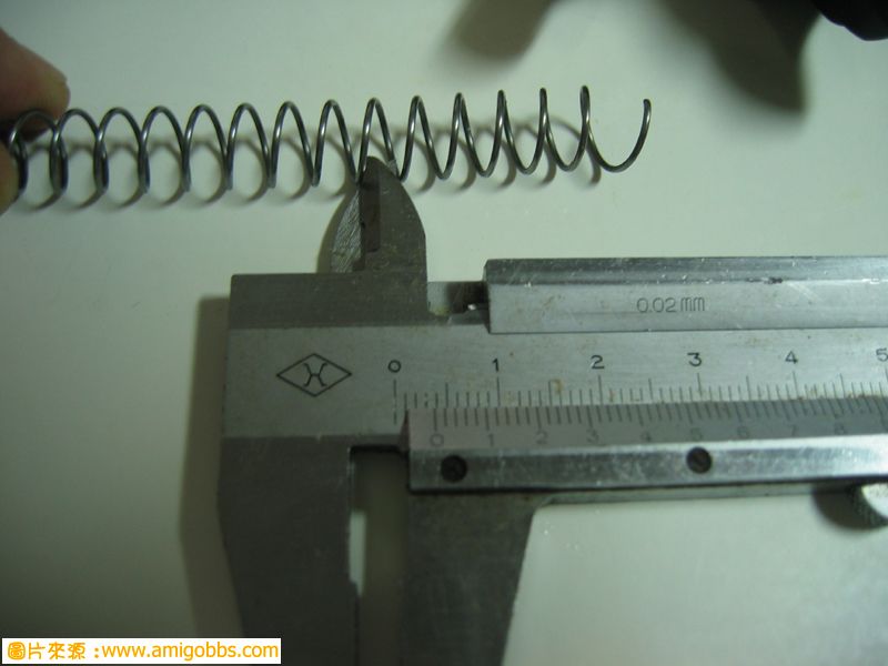

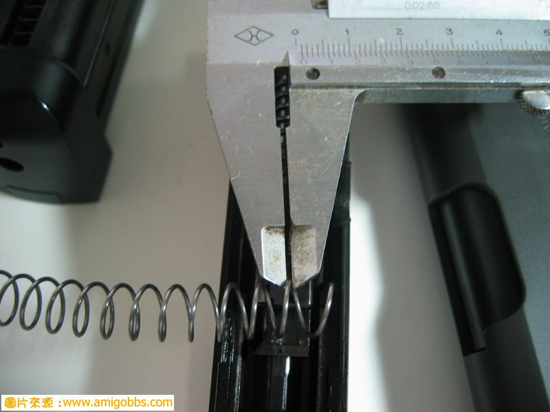

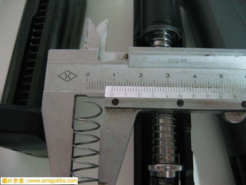

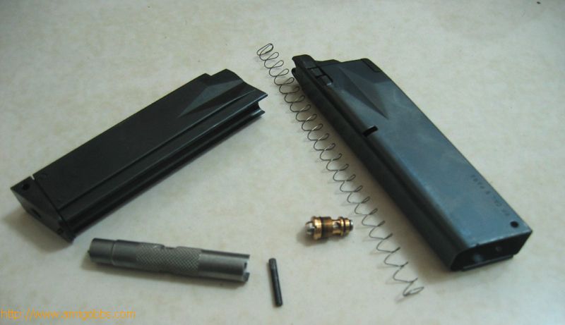

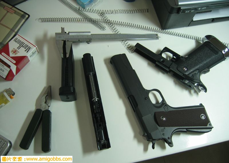

以下係小弟既經濟又樂趣改法,
將回膛彈弓加硬:減弱Blowback 產生的震動,加強回膛速度,也可以避免爆膠滑架。
擊鎚彈弓加硬:能有更大威大擊打彈匣Valve 能夠完全釋放GAS。

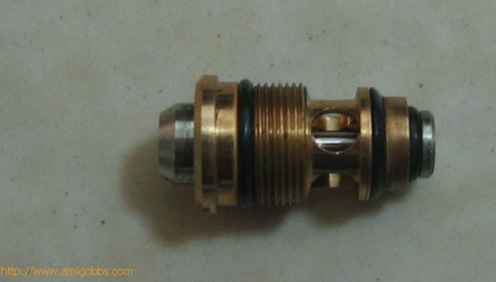

增加Valve 出氣量:能夠釋放更多GAS,(這也是汽手鎗增加威力的最直接方法。)
準備中
選用9.5mm外X1mm粗度X 4mm 密度 鋼制彈弓
Marui 1911 本人用10CM 長度
Marui Hi-Cap 5.1 本人用13CM 長度
Marui 原裝擊鎚彈弓已比較 硬,只需在Mainspring Housing 加入一粒BB彈 就可以大幅提升彈弓硬度。
準備將原裝Value 口改大增加出氣量

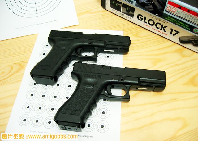

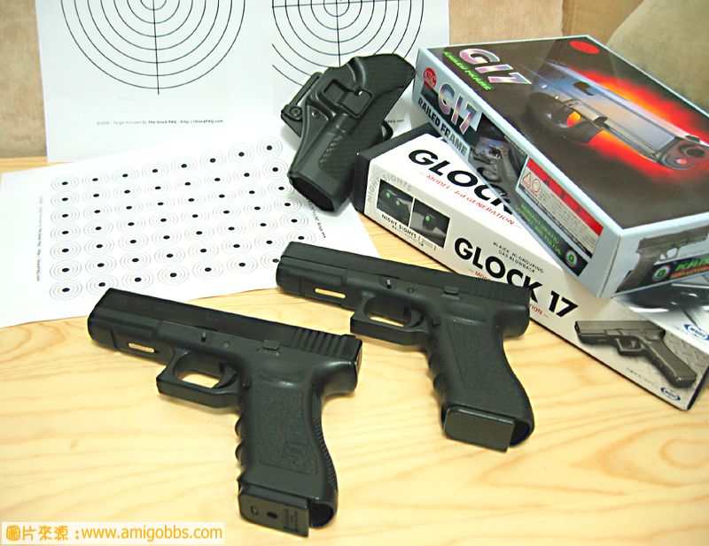

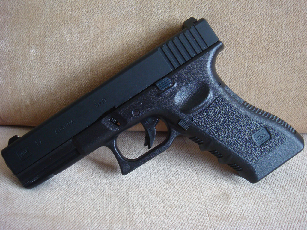

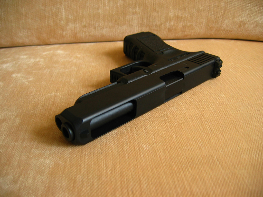

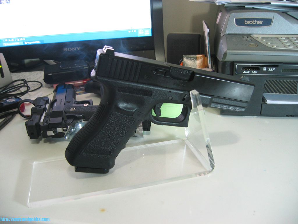

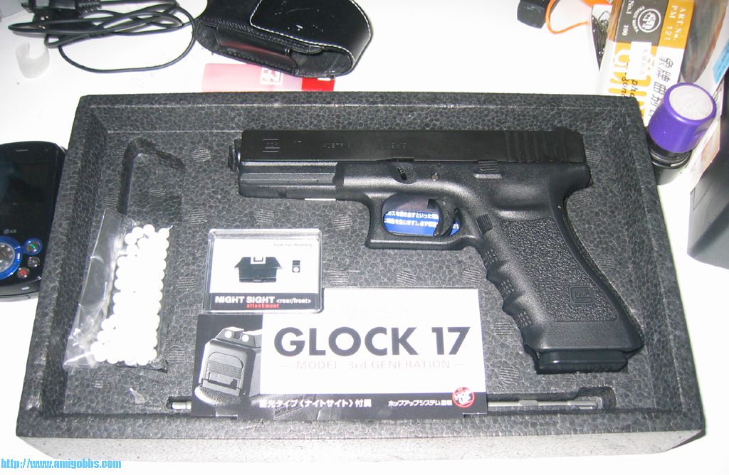

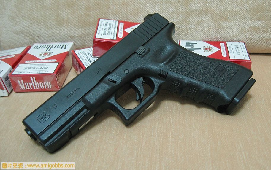

Marui Gas Blowback Glock 17

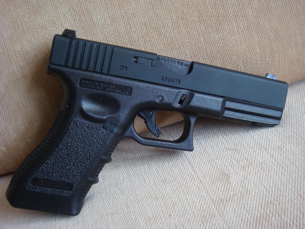

Marui 第一枝Gas Blowback Glock 17 ,9-11-2006 日本開售。本來對Glock 系列手槍無咩興趣,一向支持Marui 的我當然要捧下場。
拿上手比較輕手,第一時間裝上隨槍送的夜光準星及換了硬回膛彈弓來打Top Gas,但Hammer 彈弓太軟弱未能夠力扑開彈匣Value,威力絕對比不上同廠的1911或92F系列,反而有KSC 果種低power feel,Marui 手槍有這樣Power 真的難以理解,希望換了Hammer Spring 後能有改善。
現在KSC 、WA 不斷以HW 塑鋼推出新槍,真的唔明Marui 到現在為何還不推出一枝HW塑鋼的手槍?
可能G17真槍也是塑膠原故,今次marui 對G17 的塑膠身處理比較好,尤其Frame 的塑膠厚度及仿真度比以往的Marui 手槍更加出色。Slide 的啞光也處理得像HW 塑鋼材料看上去好似好硬,(但願真的硬淨^_^)。
Marui G17最好的優點就係"準" 集彈性好好能夠打出更多Double Tap

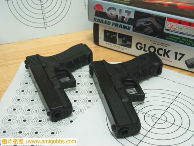

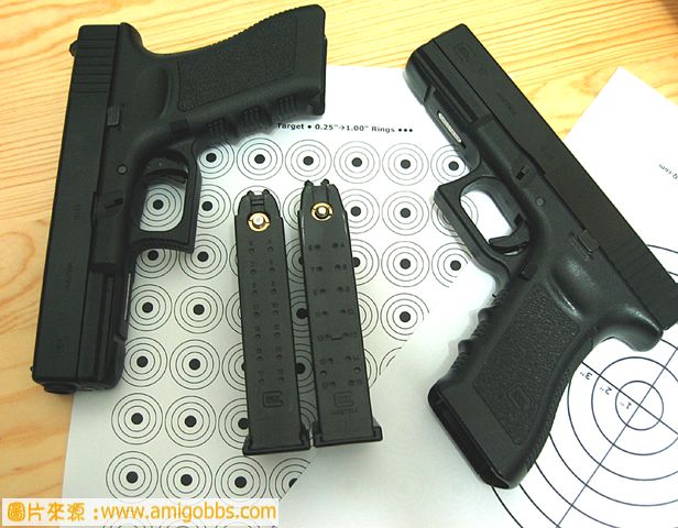

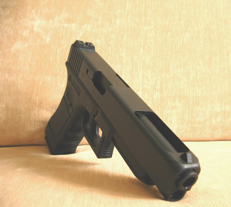

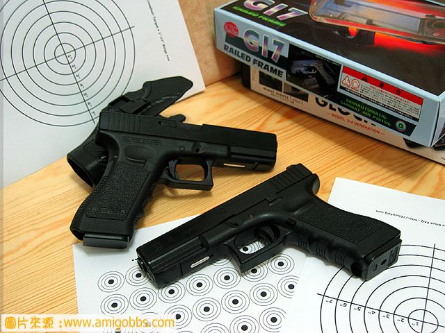

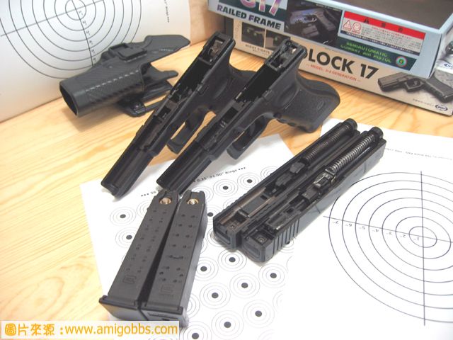

KSC G17 & Marui Glock 17

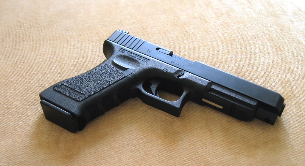

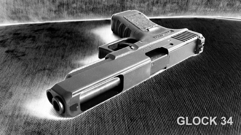

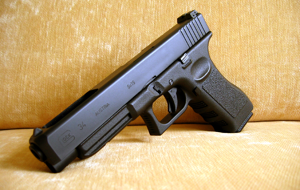

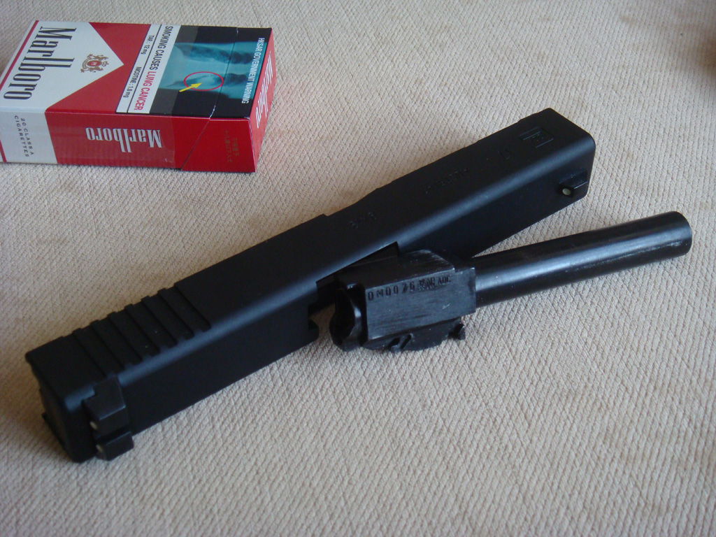

KSC Glock 17 改Glock 34我自從有了Marui Glock 17 後便嫌棄KSC Glock 17。
有位網友剛好買了枝HW Glock 34留回HW Frame 來改裝HW 版的Glock 17,巧合情況下我們遇上,那位網友便讓出Glock 34 Slide 給本人等我的Glock 17 變 Glock 34,還拿出私夥的全鋼Slide 的 Glock 17 給我欣賞,有如真槍一樣,真的可以入9mm子彈
Glock 17 改的Glock 34
2009-7-27 15:58
2009-7-27 15:58
2009-7-27 15:58
2009-7-27 15:58
2009-7-27 15:58
呢張影得過得去便用photoshop 玩下,我自己就覺得幾靚 ^_^

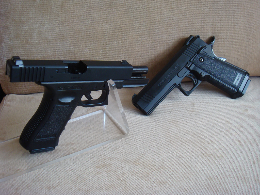

2006年 筆記已完

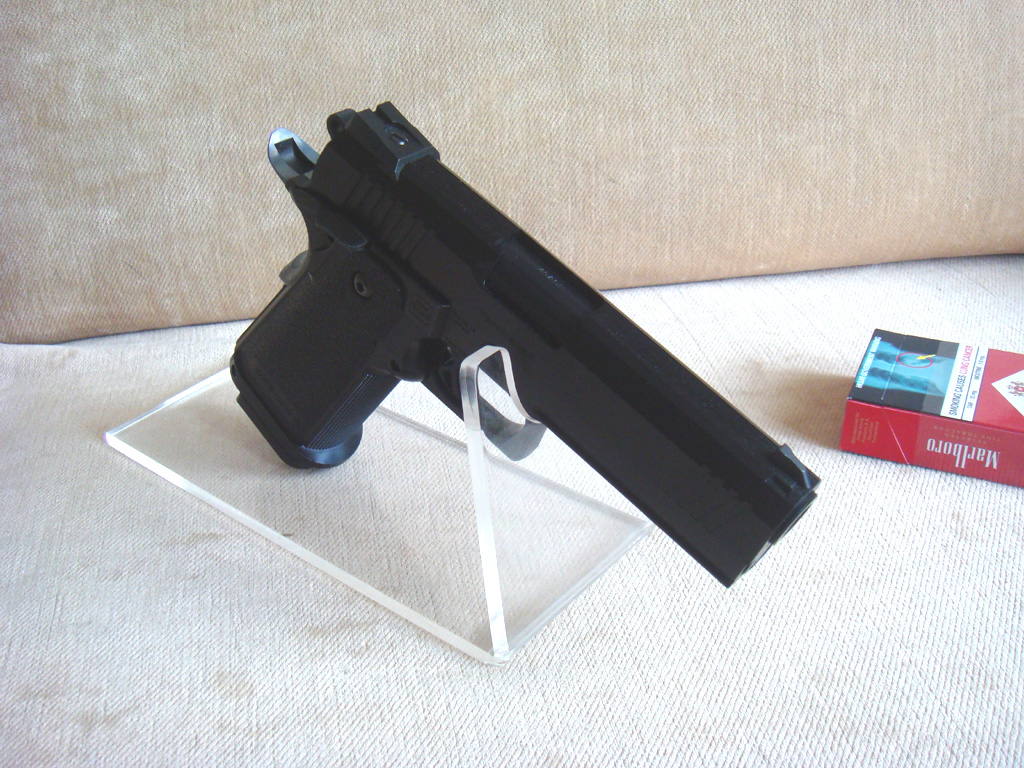

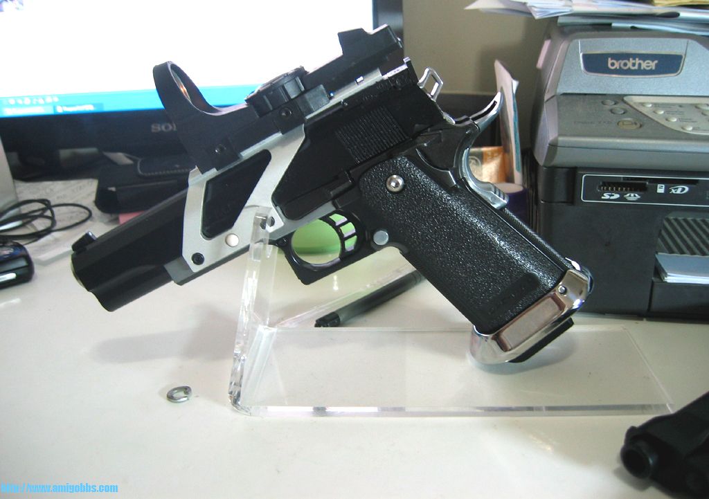

睇返舊貼原來在2006年曾經又沉醉玩槍日子,
眨眨眼又已經3年都沒接觸過,今年2009年只剩下Marui Hi-cap 4.3 一枝放係槍架當飾物
Marui 4.3 crossover 5.1

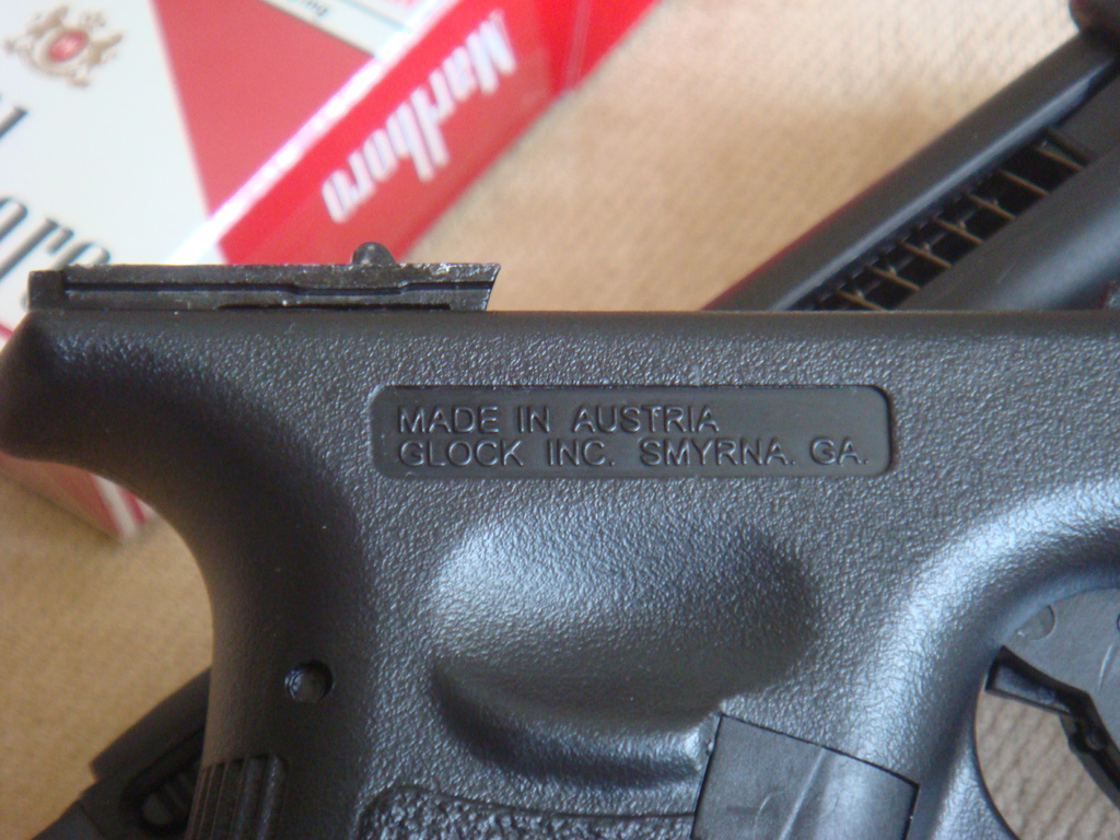

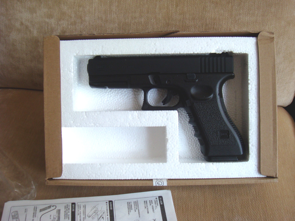

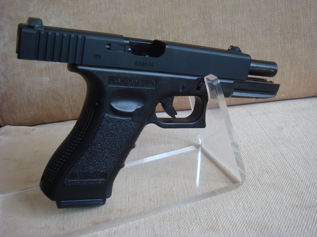

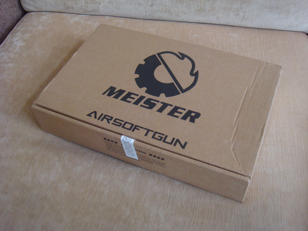

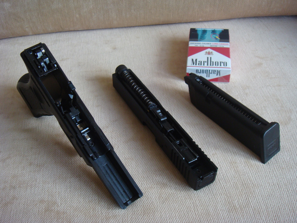

上年聽聞香港人製造左支G17 ,上星期行槍街間間都缺貨,就 Email 給 WGC 訂一支,睇下係咪咁搶手,今日就去左 拿 Meister G17 ,
全金屬,Marui 結構,比上台灣既 WE 廠出既金屬槍工藝仲要好,沒虛位,搖滑架既問題出現,marking 跟真槍一樣,呢點比 Marui 好睇,

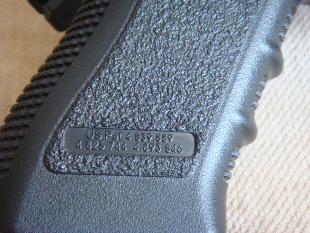

握把也有 Glock 刻印

真槍刻印
2009-7-28 15:39
真槍刻印

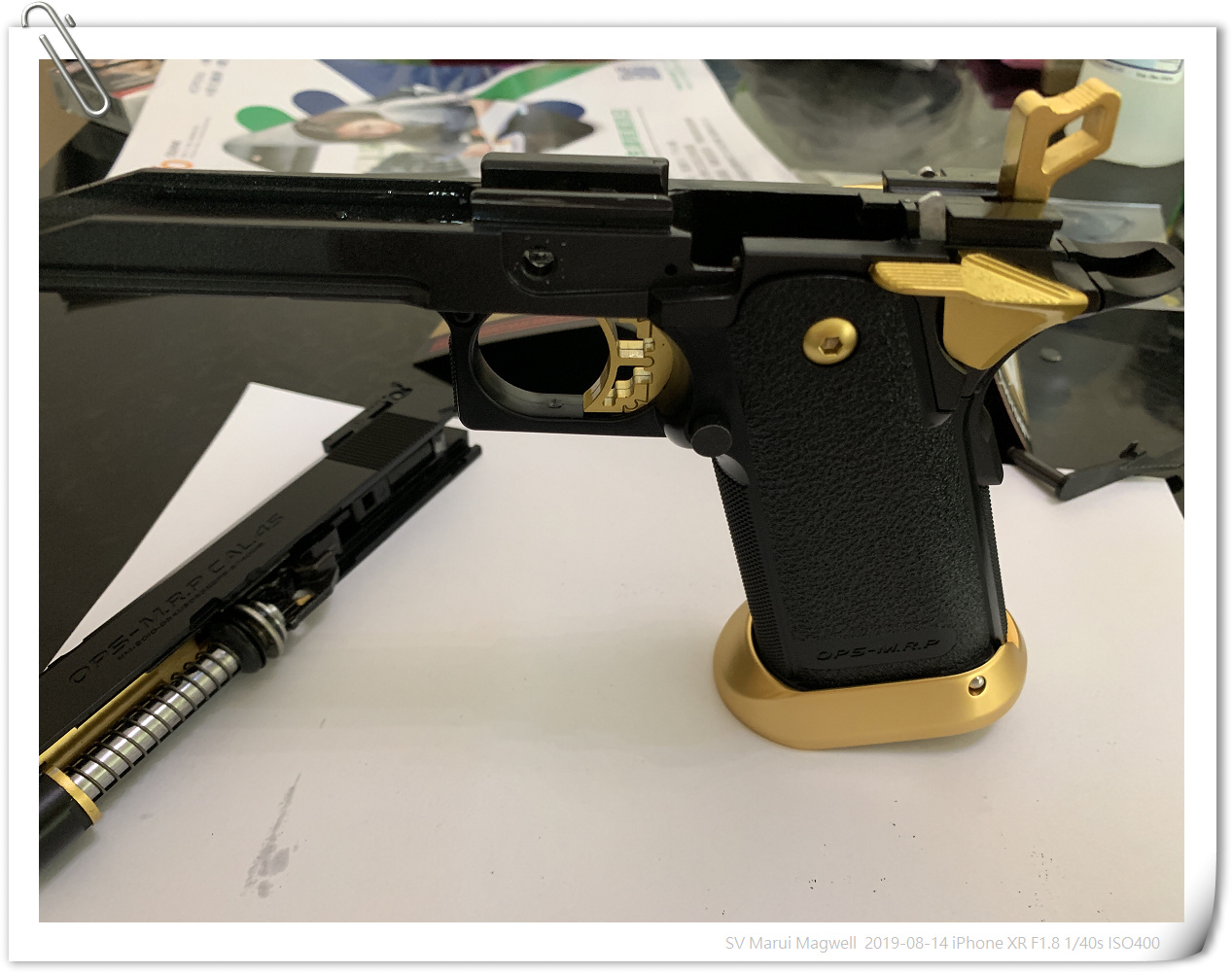

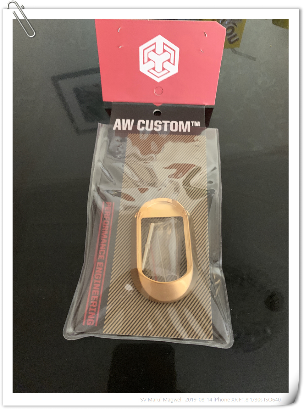

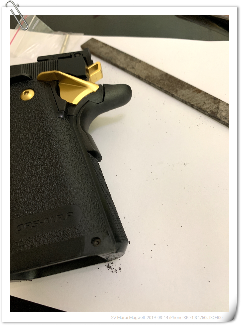

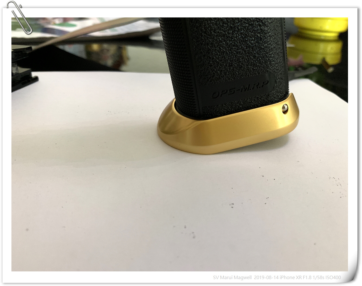

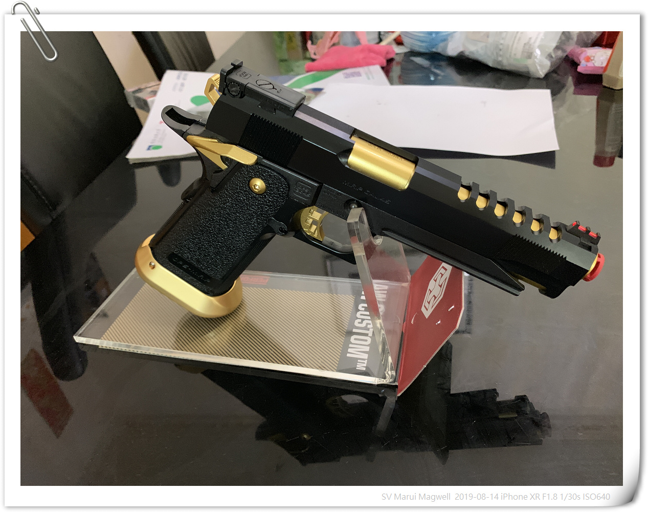

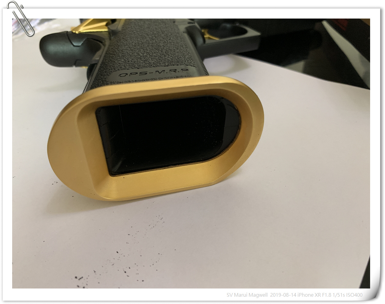

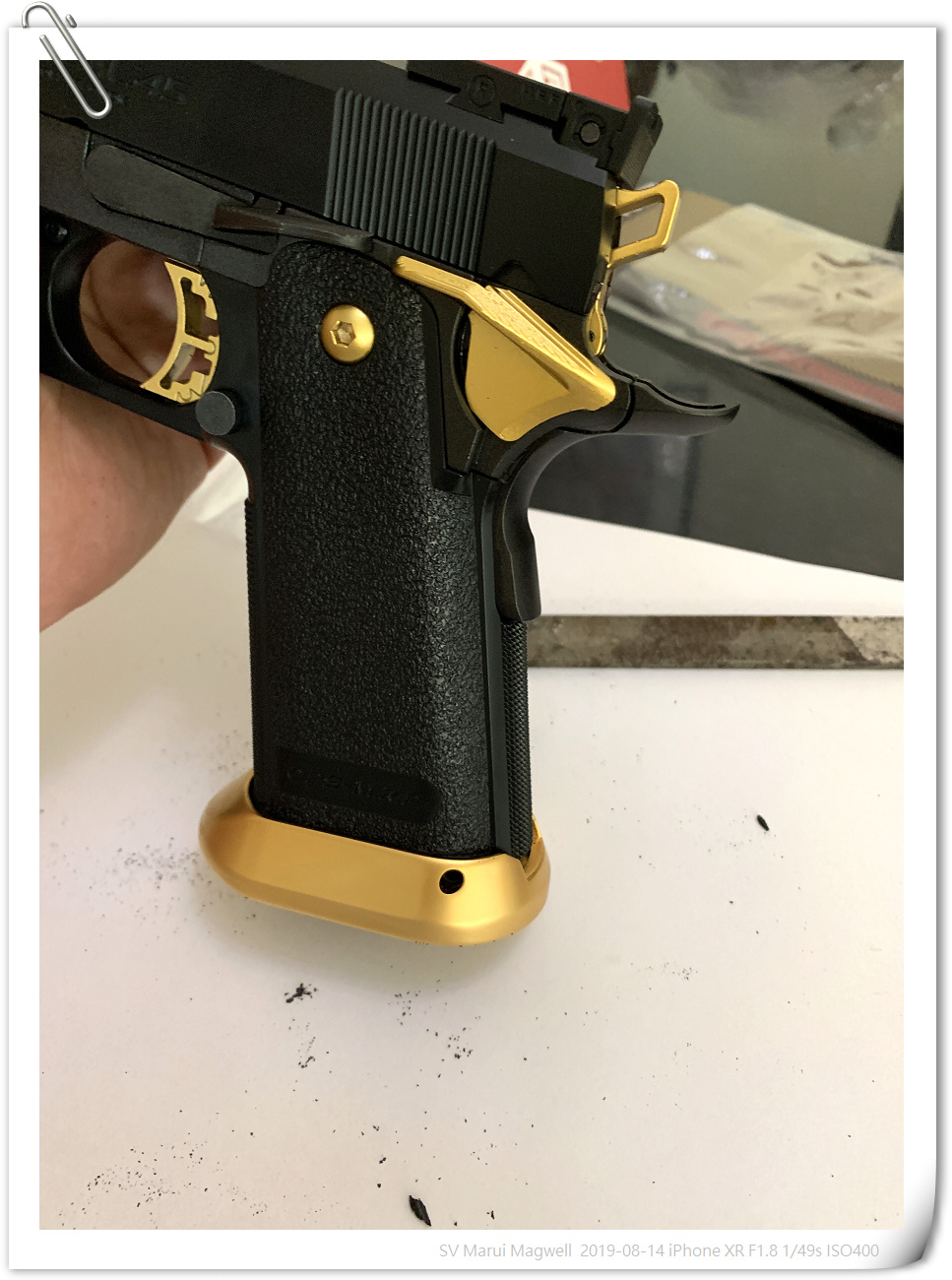

Hi-capa gold match magwell
接十年前呢個 POST 真係好感動!人生有多少個十年
最近買左支 marui hi capa 5.1 gold match,支槍好準,好輕!

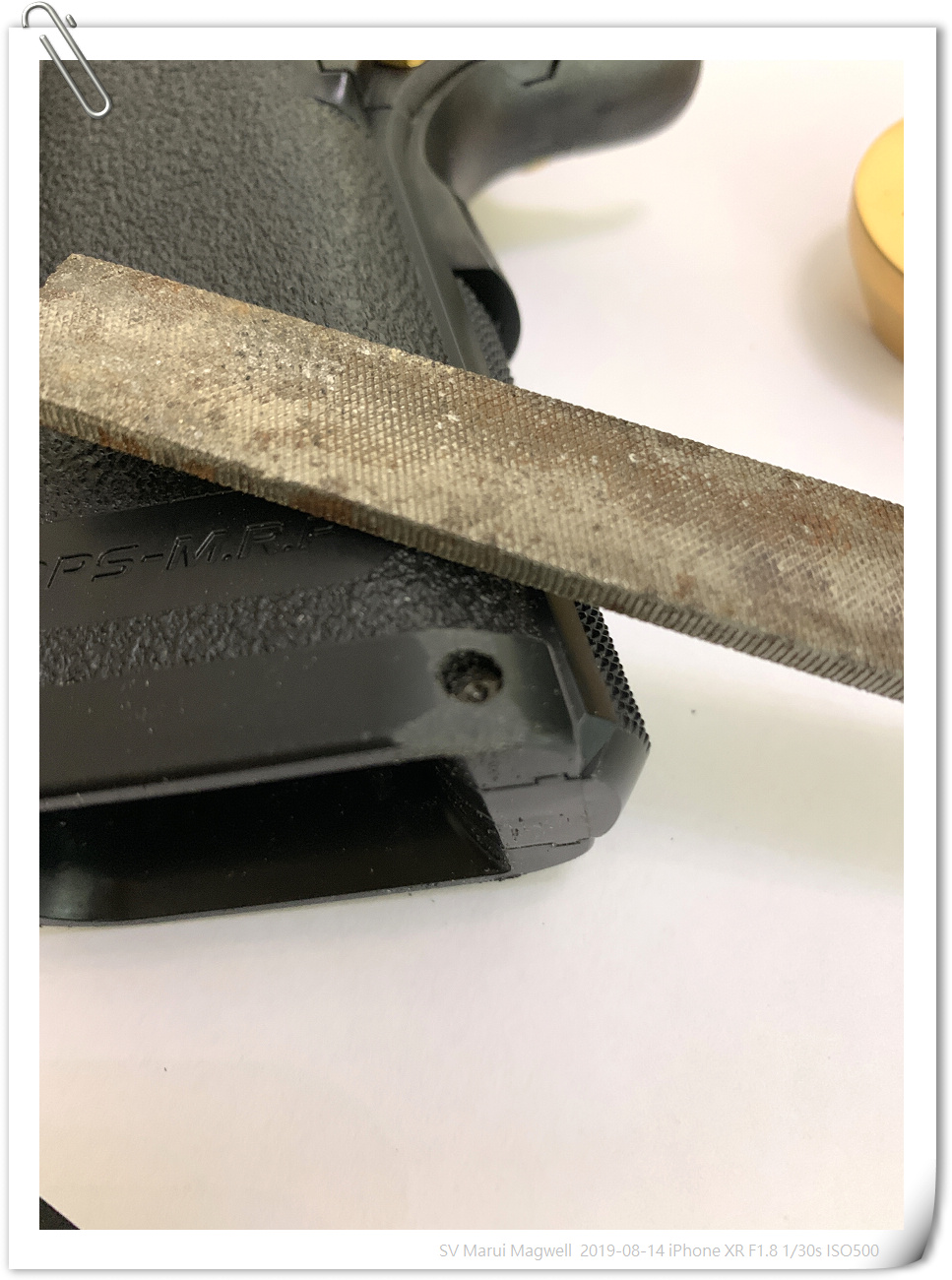

玩Hi-capa 一定要裝個Magwell 先好睇,以前試過幾款港產Magwell 裝完都鬆鬆地,後來換上WE Magwell 先 Fit 到實一實,入哂腦,WE Glock17 同Magwell 都買得過
今次想襯返金色,去槍街行下,鋼色300幾元一個,唔知會唔會鬆?金色都冇見到,就想用返WE算,點知冇WE MAGWELL,見到應該係OEM WE 既 AW,竟然金色顏色同Marui 相當接近, 咁一定買佢啦,回來拆開安裝就知100% 係OEM WE,都係要磨小小下身先入到,咁就真係 先 Fit 到實一實
補充:記得磨腳下身有少少斜角就入到,邊磨邊試就最 FIT
WE HI-Capa Magwell (1).jpg (455.45 KB)
2019-8-18 11:53
叫返WE 親切D
WE HI-Capa Magwell (2).jpg (440.44 KB)
2019-8-18 11:53
金色同 Marui 一樣
WE HI-Capa Magwell (3).jpg (378 KB)
2019-8-18 11:53
原裝差少少入唔到
WE HI-Capa Magwell (4).jpg (382.34 KB)
2019-8-18 11:53
唉!磨多左少少上頂添!其實只要磨少少斜角!
WE HI-Capa Magwell (5).jpg (376.96 KB)
2019-8-18 11:53
WE HI-Capa Magwell (6).jpg (334.33 KB)
2019-8-18 11:53
磨少少就夠
WE HI-Capa Magwell (7).jpg (388.22 KB)
2019-8-18 11:53
完全入哂!爽
WE HI-Capa Magwell (8).jpg (286.96 KB)
2019-8-18 11:53
好 FIT
WE HI-Capa Magwell (9).jpg (366.31 KB)
2019-8-18 11:53

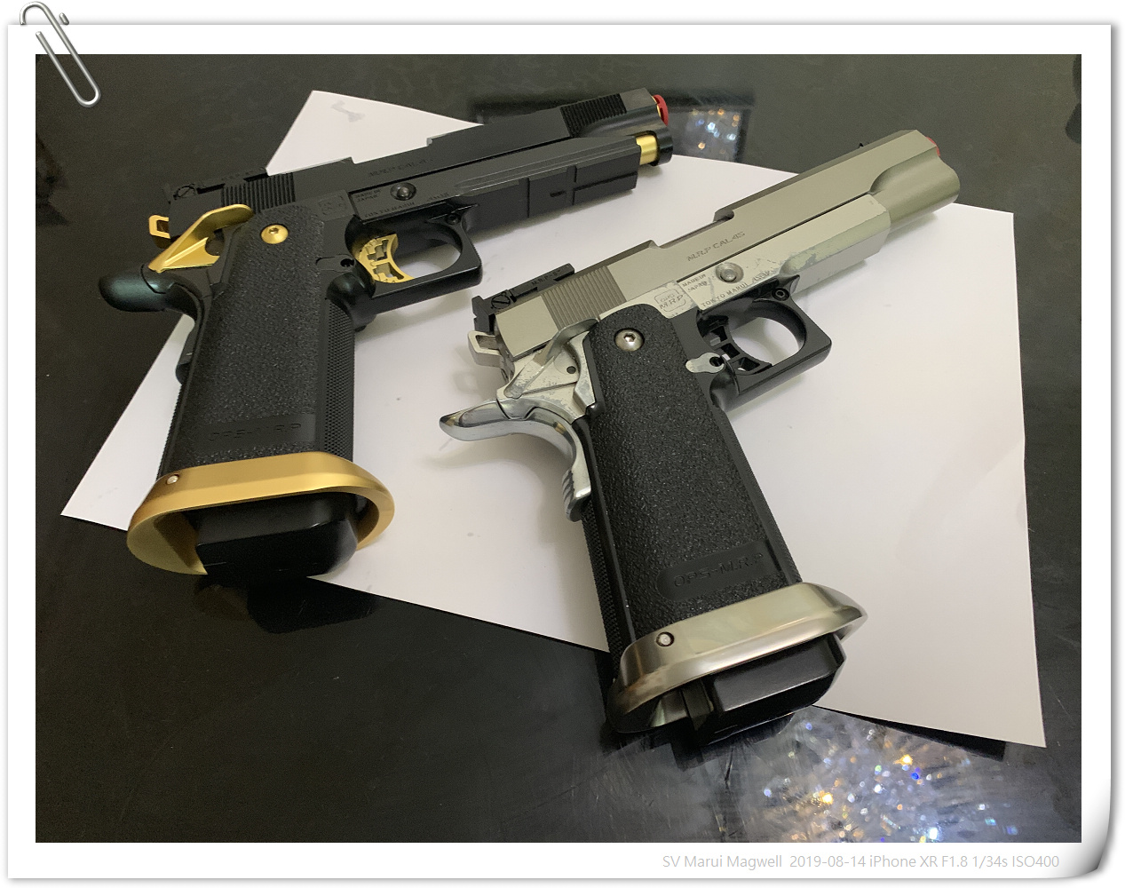

舊裝款Magwell 好靚又實用
WE HI-Capa Magwell (10).jpg (333.25 KB)
2019-8-18 11:53
舊裝款Magwell 好靚又實用
WE HI-Capa Magwell (11).jpg (479.51 KB)
2019-8-18 11:54

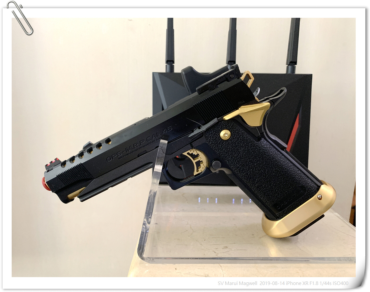

有身有腳。當堂靚哂
WE HI-Capa Magwell (12).jpg (386.04 KB)
2019-8-18 11:54
有身有腳。當堂靚哂
WE HI-Capa Magwell (13).jpg (441.96 KB)
2019-8-18 11:54
同7年前兄弟合照!發現銀油中身甩得好樣衰!

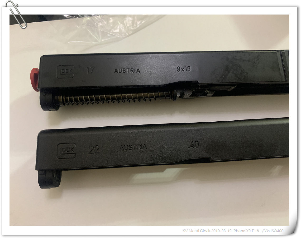

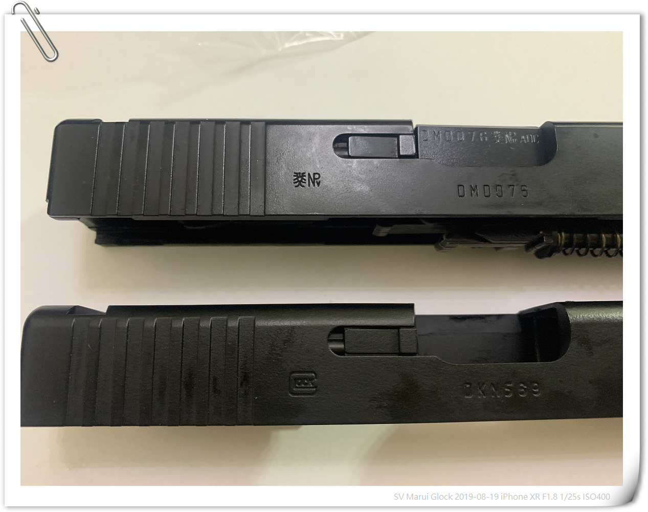

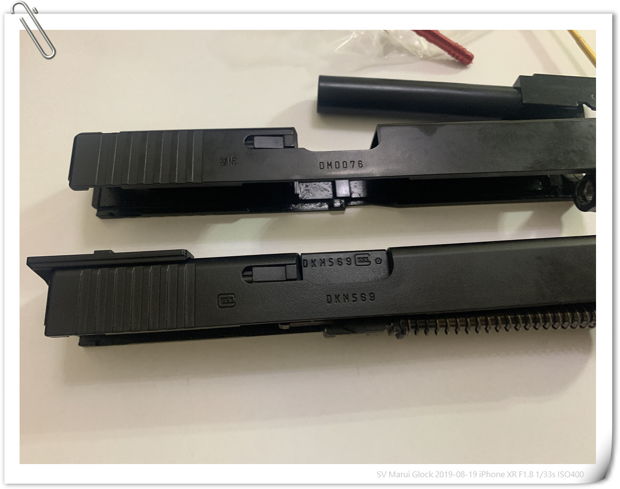

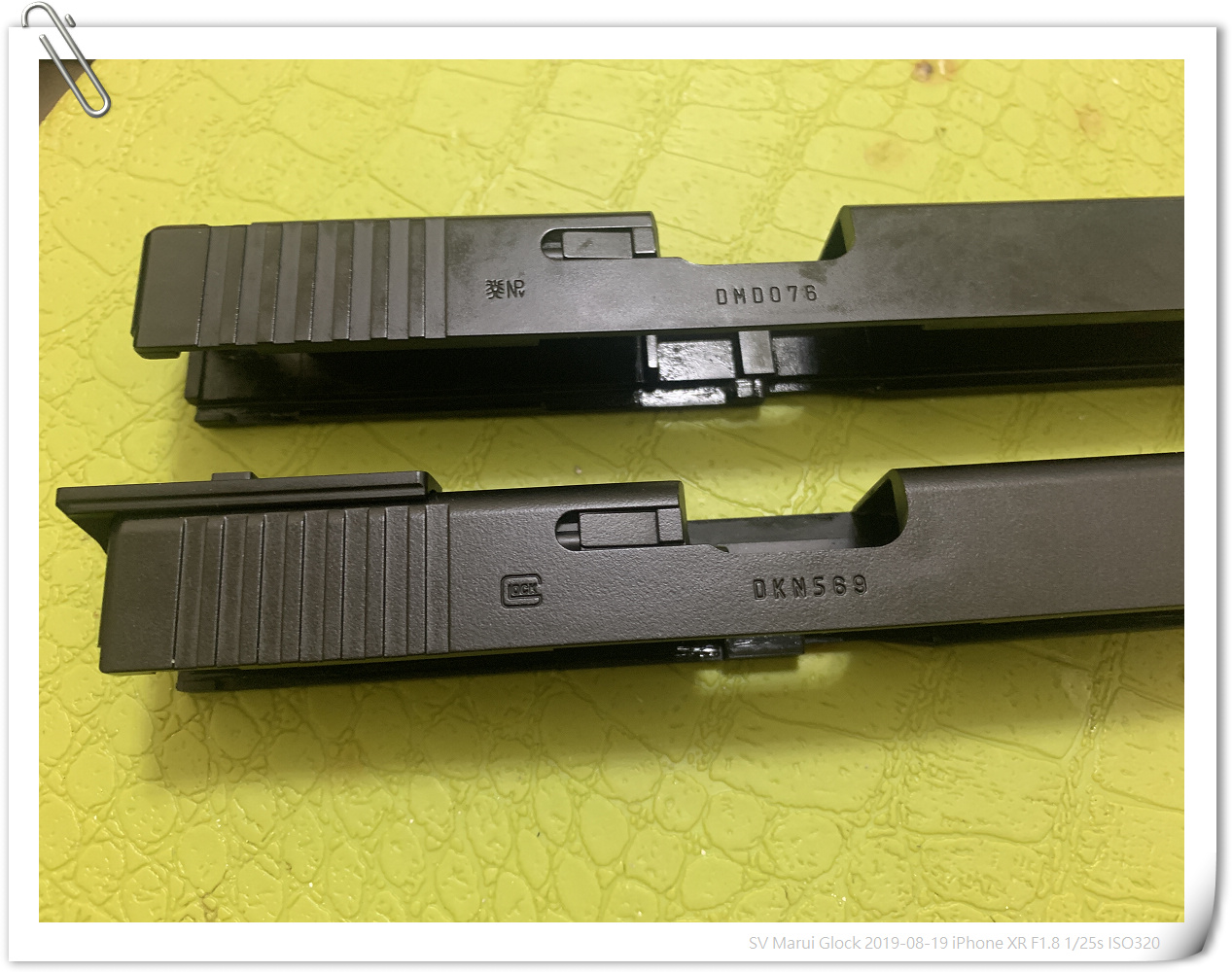

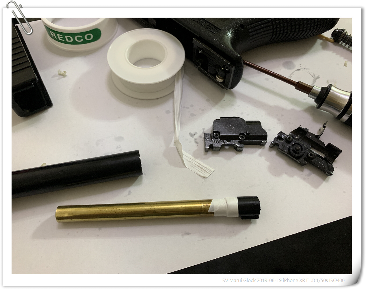

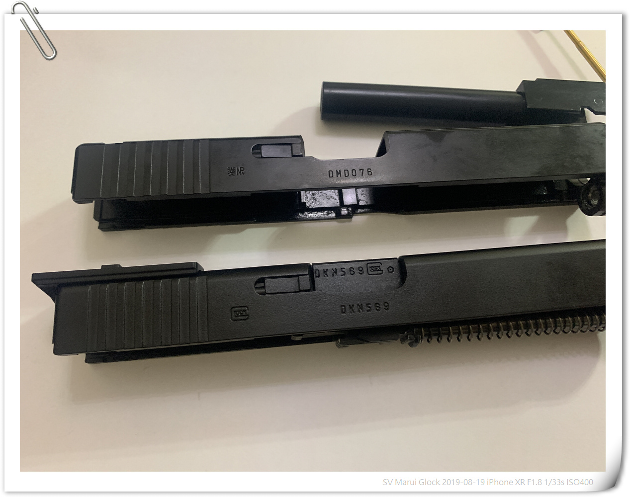

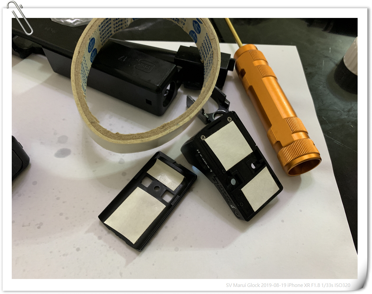

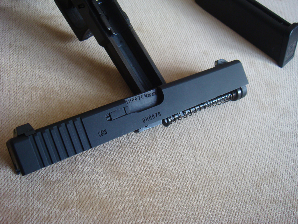

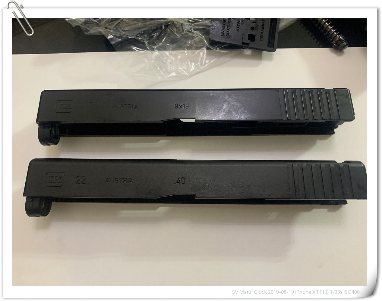

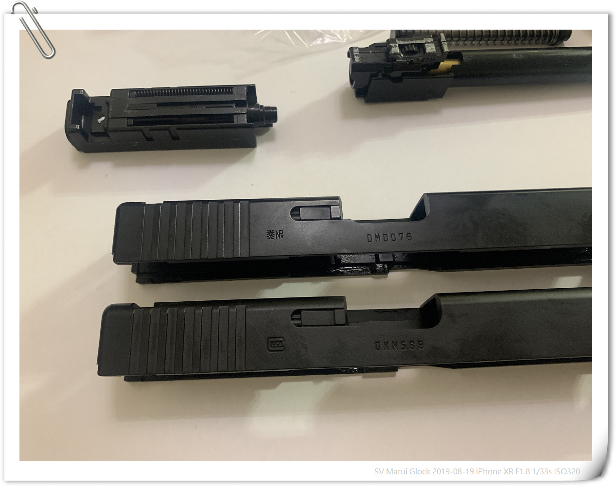

Marui Glock 17無痛直上 22滑架

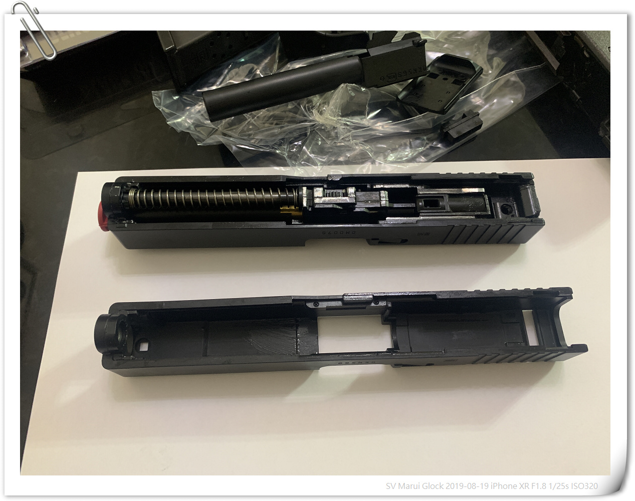

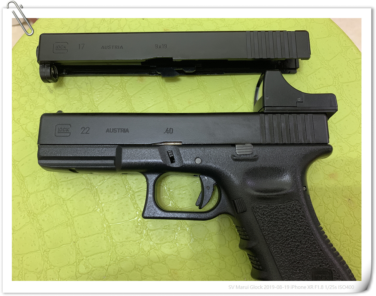

Marui Glock 17 06年推出至今13年頭,由剛到香港已經入手,已經買過3把,時光飛逝呵!
Marui Glock17 外觀上真心靚,尺寸同真槍有2mm出入,玩具槍無所謂吧,但最大問題不能直入真品Holster ,CQC Holster需要加熱 才能勉強迫入!,對於一支槍無Holster用,真痛苦
十年磨一劍,推出改良版的 Glock17,可能不想承認17錯誤,就改用22名號推出,明顯滑架小圓邊磨大了爽入CQC Holster,外管都了個凸膠,用來行滑架軌道,行程更加定,
講到內部結構,17 同 22 根本就係同一支槍,碰巧係童工見到有原裝22滑架賣,就買來更換把已經玩了7年既17,將它變22
