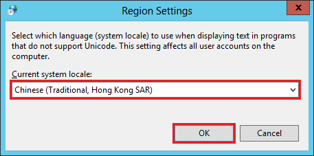

變更語系Microsoft 好像還沒提供 Windows Server 2012 的語言套件,我從網路上找到網友提供的中文語言套件可以拿來用:
安裝及變更語言步驟:
