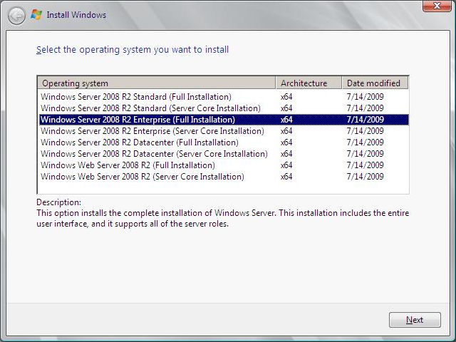

Windows Server 2008 R2 SP1 180 天軟體試用版 (Windows Server 2008 R2 只有 x64 與 Itanium 的版本)。
在安裝 Windows Server 的過程中,Windows 會依照你所選取要試用的版本,自動幫你使用評估版的序號安裝。
