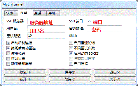

以上步驟準備好後,將下載來的MyEnTunnel解壓縮到一個目錄中,運行” myentunnel”,切換到”設置”選項卡,按下圖設置即可:
其中,你需要修改的只有”SSH服務器”,”用戶名”,”密碼短語”這3項.當然,如果你的SSH帳號所在的服務器不是使用默認的22端口,就需要修改SSH端口號,”1080”是你作為代理服務器的端口,如果1080已經被其他服務占用,就改一個空閑的端口號即可.
信息都填寫完畢後,點擊”保存”, MyEnTunnel就會將配置保存到當前目錄的一個配置文件中.
點擊左下角的”連接”或者”斷開”即可連接你的SSH服務器.
第一次連接服務器時,會彈出對話框問你是否要保存密鑰,選”Yes”,則將必要保存到註冊表,下次連接就不會再提示;如果選“No”,則下次連接時還會繼續提示。

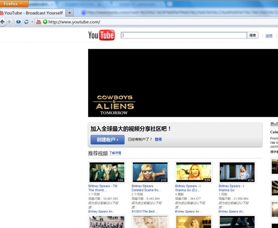

當連接成功後, MyEnTunne的圖標會由黃色變為綠色,這個時候你就可以使用IP為127.0.0.1,端口為1080的socks5類型代理上網了.
點擊”隱藏”,就可以將它隱藏到系統托盤,不會占用你的任務欄,完美吧?

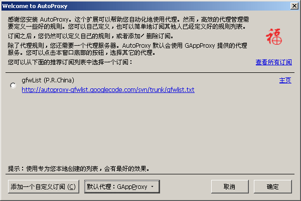

下面要談談firefox的AutoProxy擴展,安裝好這個擴展並重啓firefox以後,會自動彈出這個窗口:

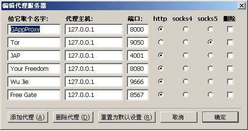

選中”gfwList”,再點擊”確定”,這樣就能得到每天自動更新的需要使用代理服務器才能訪問的網站列表.這時候你再看firefox頂部的工具欄右側(也有可能在底部狀態欄右側)是不是有個紅色”福”字的按鈕?點擊這個按鈕就可以打開”AutoProxy首選項”,打開後,點擊”代理服務器”菜單,選擇”編輯代理服務器”,打開設置代理服務器的窗口:
把最右側的”刪除”複選框全部打上勾,然後點擊”刪除代理”按鈕,我們自己再添加代理(當然,你也可以只留下一個,把剩下的刪除).我把代理全部都刪除了,它不爽了:

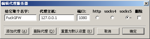

趕緊點擊”添加代理”重新設置一下吧,別忘了必須選中socks5:
按照上面的輸入即可,端口號是之前在” MyEnTunnel”中設置的端口.當然,你可以自己取一個好聽點的名字。
