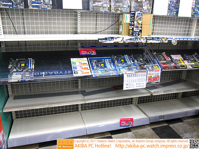

美國當地時間周一,Intel公司官方宣布,今年1月初剛剛伴隨Sandy Bridge系列“第二代Core架構處理器”推出的6系列芯片組(代號Cougar Point)發現了設計方面的問題。雖然目前Intel已經對該設計在芯片級別進行了修正,但在新修正版芯片組上市前,Intel已經決定暫停全球范圍內所有6系列芯片組的出貨。
此次出現問題的主板芯片組涵蓋所有Couger Point系列產品,包括P67、H67以及其他各款移動、商用型號。Intel官方描述的問題存在于SATA控制器模塊,“在一些情況下,SATA接口可能隨時間推移出現降級狀況,影嚮硬盤、DVD光驅等SATA設備的性能”。

由于整機、主板產品要進行召回更換,預計Sandy Bridge平台PC、筆記本或6系列芯片組主板的缺貨將至少持續到3月底,各廠商原本預計2月份推出的大量Sandy Bridge平台新產品也幾乎肯定將延期發布。
