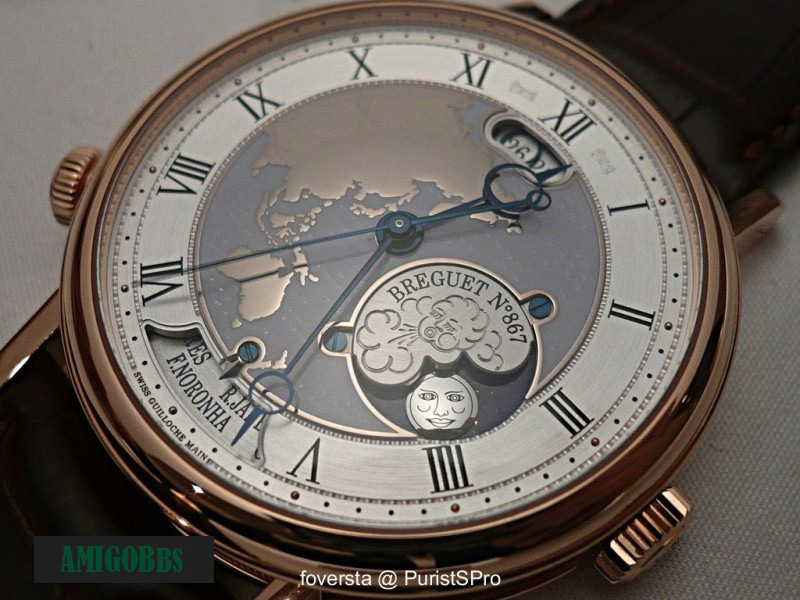

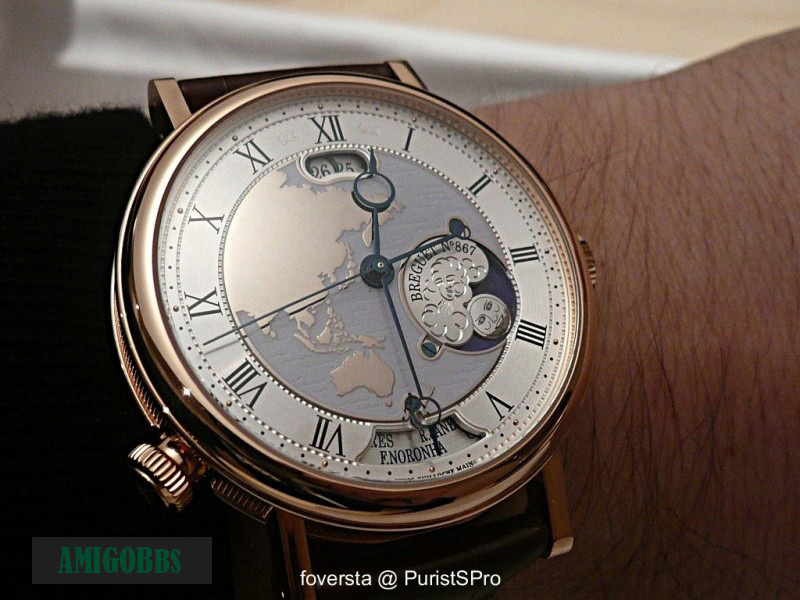

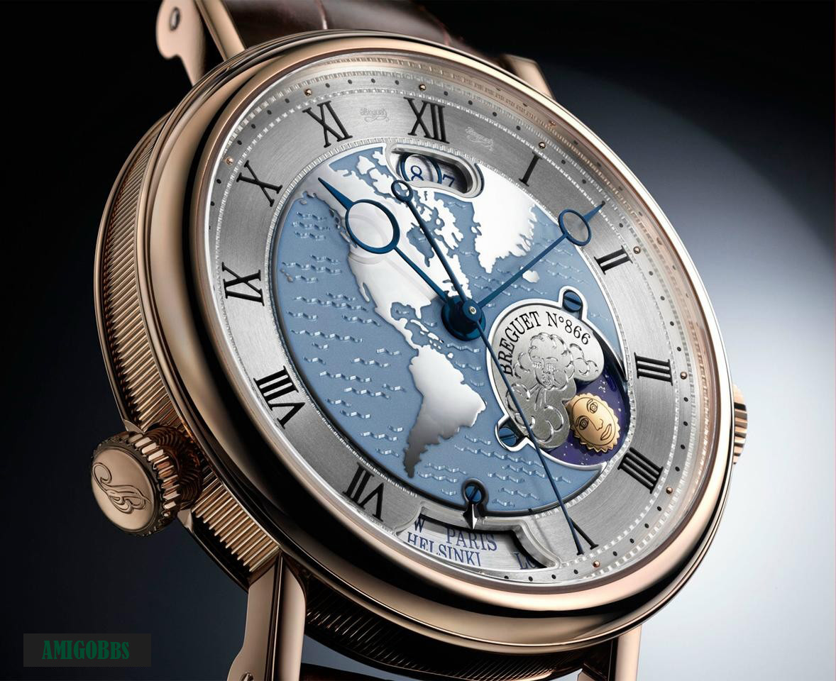

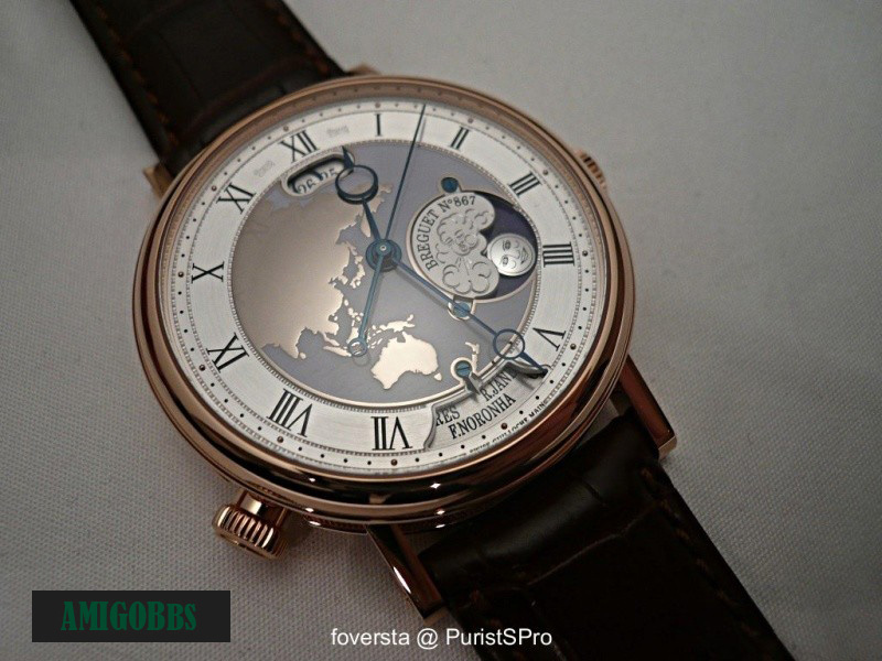

为了纪念创始人广泛的旅行足迹,宝玑于1996年推出第一款Hora Mundi腕表,隶属Marine产品线。而2011款则具有卓然不同的功能。除了中央时针、分针和秒针,该款腕表还利用拖动式显示盘实现完全原创的日期显示。该显示盘位于表盘上12点位置的视窗内。窗口足以同时显示三个连续的日期。例如,在某月的第25日,数字25将在24小时内从左向右划过这个日期显示窗口。逐渐地,原本显示在右侧的数字23消失,然后是24,数字26从左侧开始显露出来,继而是27。但是为了避免在读取日期时造成混淆,宝玑的工匠们做了进一步改进。他们在拖动式日历系统中添加了一根微型逆行指针,隐藏在表盘的下面并在终端带有一个小圆环。当日的日期从窗口的左侧出现后,这个圆环将框住这一日期,并在全天时间内随着该日期的移动而移动,直至当日日期从日期窗口的右侧消失。在夜间,这个带有圆环的指针将跳回至窗口左侧,指示新的日期刚刚开始。这个独一无二的拖动式日历显示设计,目的就是让读取日历更加便捷。
然而,这款腕表最具代表性的创举是它的瞬间跳转时区显示系统,该系统可同步显示日期、昼/夜和城市指示,这对于机械表来说,无疑是世界首创。这一功能可以支持佩戴者在24个时区城市列表中预选两个需要显示当地时间的城市。佩戴者可以通过按动8点位置上的表冠/按钮,引发瞬间跳转,瞬间完成在两个时区之间的切换。例如,假定当前时间为巴黎时间本月25日下午4时。旋转表冠/按钮组合使6点位置窗口内显示“巴黎”,然后调节3点位置上的表冠将指针设定至4时,并将日期调至25日,请注意此时昼/夜指示器显示为太阳的图形。为了快速读取此时悉尼的当地时间,先旋转表冠/按钮组合将澳大利亚的城市名显示在6点位置的窗口中,然后腕表会自动设定为悉尼时间。由于两地的时差为9个小时,时针将向前移动9个小时的距离。同时日期也将切换至26日,而昼/夜指示器也将显示月亮图形。当巴黎时间为下午4点时,实际上悉尼当地时间为次日凌晨1点。一旦对腕表进行预先设定,瞬间跳转时区显示系统将同步变化所有指示内容 - 时间、日期和昼/夜显示 --- 佩戴者仅需按动表冠/按钮即可在巴黎时间和悉尼时间之间来回切换。这项复杂工艺对于频繁出门选行的旅行者或者需要与远在他国的朋友联系的人来说非常实用,这可以使得他们与其他时区的人进行联系时,确信不会在半夜里将他们吵醒。

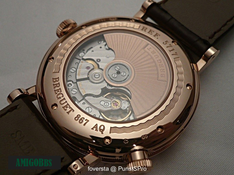

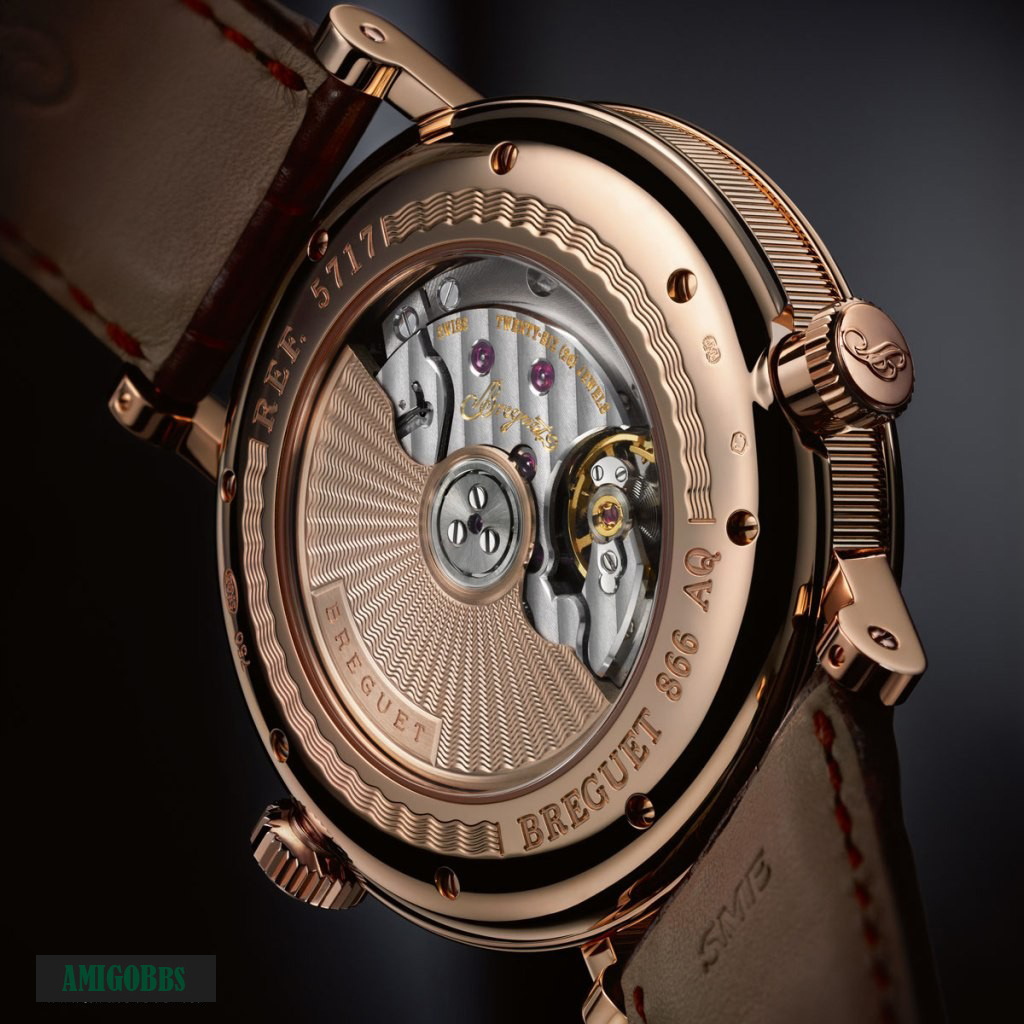

新款Hora Mundi手表配有77F0 自动上链机械机芯,该机芯是在带有硅擒纵机构的Calibre 777基础上拓展而来的,并获得了四项专利:第一项为此表包含两个时区装置;第二项为通过主要指针按需显示时区;第三项为此表具有内在时区机械记忆轮;最后一项就是以拖动指针显示日历的机械装置。
Cal. 77F0自动机芯,硅质擒纵系统,43石,4赫兹振频,55小时动储,手工饰刻金摆陀。
